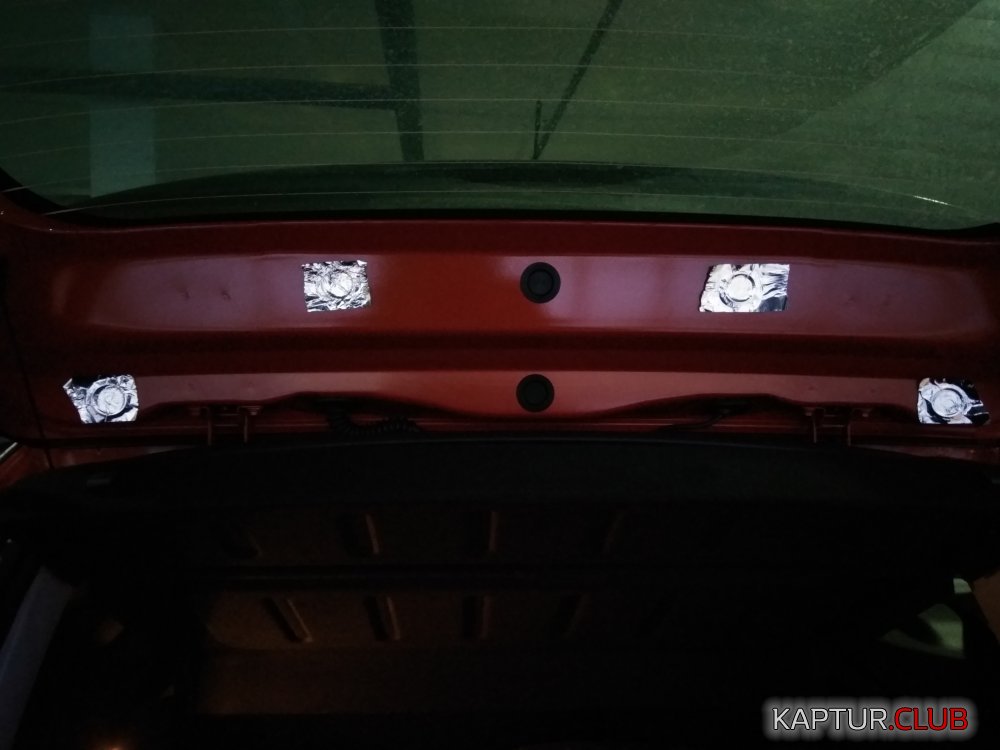

    Фото бы этих клапанов.

    Уже когда ушел из машины вспомнил что сфоткать хотел, вечером сфоткаю, но там все очевидно, наверху двери черные кругляши - это оно.

    Это не клапана а заглушки. Под ними скрываются винты на которые крепится задний спойлер. Хотя может быть какие то из них и выполняют роль клапанов. Будем посмотреть.

    В принципе может и такое быть, тогда получается свою роль сыграло то, что я еще и заклеил решетки лючков в багажнике. До машины доберусь - сфоткаю эти затычки и попробую снять одну.

    IMG_20170209_180125.jpg | Рено Каптур Клуб Россия | Форум KAPTUR.SU
    Вот затычки. Там где скотч тоже они. Для чистоты эксперимента снял заклееные лючки в багажнике.
