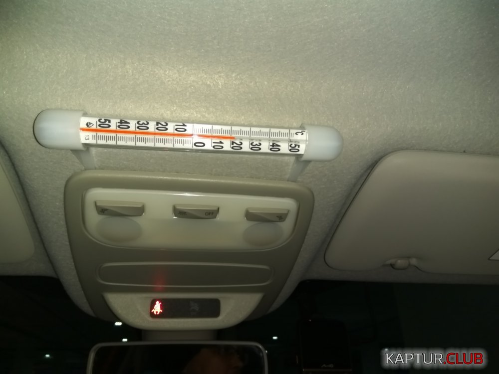

    В продолжение темы юмора, не очень правда веселого))
    Renault Kaptur climate control tuning:
    IMG_20170201_081521.jpg | Рено Каптур Клуб Россия | Форум KAPTUR.SU

    Вчера читал в За рулем, у них с ихнем каптюром такая же проблема с климатом, с низу салона нормально, сверху прохладно.
    Может попробовать туда написать, у них лучше получиться до завода донести информацию.

    Понять не могу в чём проблема? 22 градуса вроде как нормально.

    Ну если включил авто, зачем ещё что то включать. У тебя просто авто отключилось и стало дуть в ноги и на стекло. У меня при 24 внук кричит- жайка.
