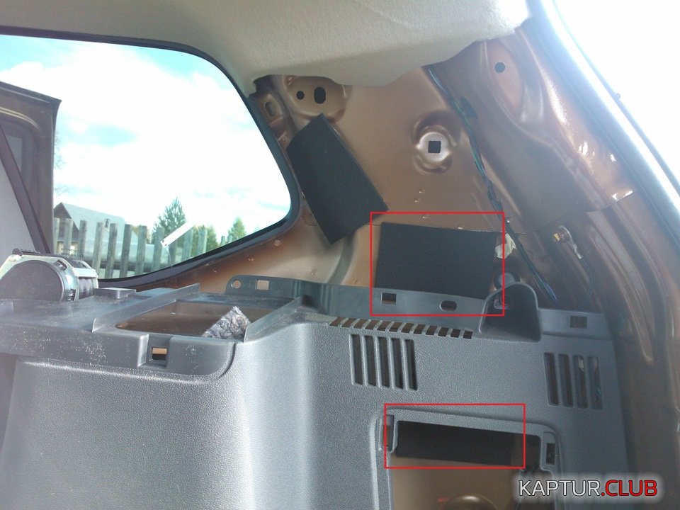

    Да про эти клапана, только между клапаном и затычкой влазит Люмия 950.

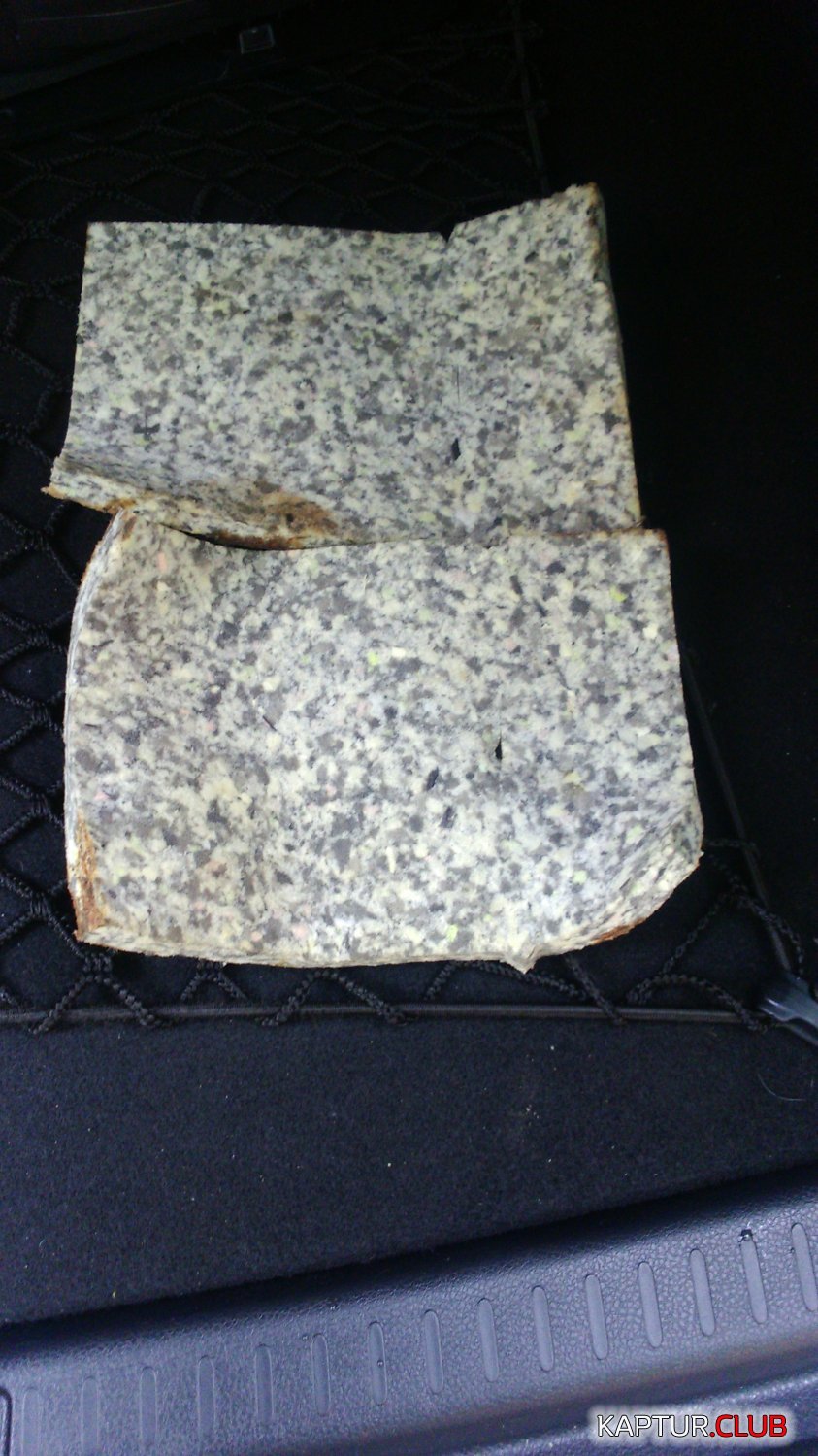

    Выскажу предположение, этими кусками материи могут закрывать отверстия, при обработке кузова той желтой хренью, которая на фото.
    Подольск, Campan и Наум нравится это.
  5. Наум
    6 авг 2016
    7.049
    16.540
    Тюмень
    Что-то слишком сложно получается для дырок. Форма этих затычек видел какая, там есть маленький треугольник, он тогда для чего? Может эту хрень клеят для того чтобы при контакте с наружным воздухом на металле не образовывался конденсат. Эта хрень ведь наклеена как раз напротив клапана.

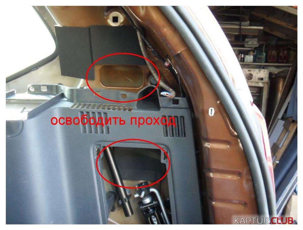

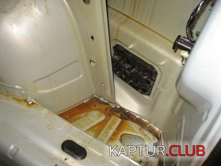

    В любом случаи мне лично это кусок там не нужен , гнить и вонять . Проход вентиляции должен быть свободный и эту проблему уже давно решили на Дастер форумах и ездят уже пять лет не мерзнут и не задыхаются от пали. Автофрамос любит чудить и объяснению этому нет . http://www.dusterclubs.ru/vb/showthread.php?t=1689&page=2 https://www.drive2.ru/l/1765478/
      104,6 КБ
      363
      109,8 КБ
      702
      24,5 КБ
      732
    yum, Яна, Наум и 2 другим нравится это.

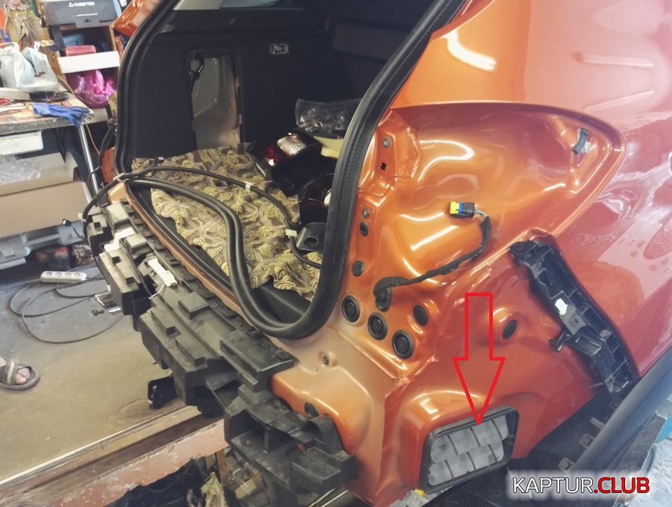

    А вот куда и дальше проходит воздух . IMG_20170805_195626.jpg | Рено Каптур Клуб Россия | Форум KAPTUR.SU
    Яна и Наум нравится это.
