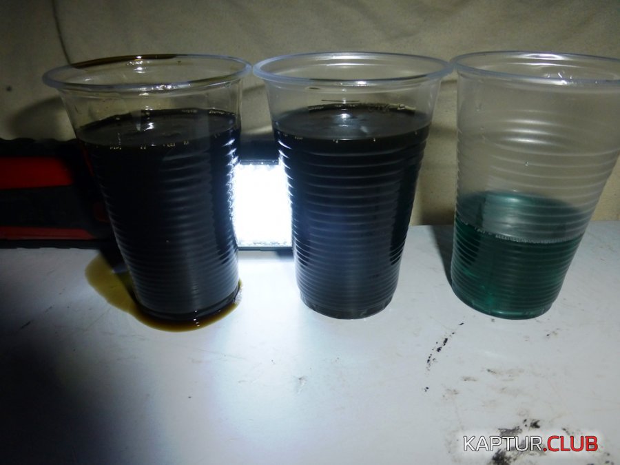

    Ёмкость масленой системы нашего вариатора 6,9 литра, почти 3 литра в гидротрансформаторе, не промывая мы меняем всего половину масла, лучше чем ни чего, но..., но это моё мнение)))

    вот сравнение, первый слив, второй и новое:

    Ну может второй раз когда буду менять,если Бог даст,доживу и не продам,то тогда поменяю также,то бишь две канистры, два раза солью,как раз к тому моменту уже некоторые опробуют более дешёвые аналоги масла НС-3,а то слишком кучеряво выходит,если менять каждые 30-40 тыс,да ещё 8-9 литров масла НС-3,да ещё фильтр грубой очистки менять,прокладку оригинал,я за разумные все же траты,иначе лучше ездить сколько проедет вариатор и сразу на ремонт,либо не менять вообще,а на 120-150 тыс поехать в сервис и провести ревизию,обменяв изношенные детали. Вообще темный цвет масла это ерунда,на моторном масле уже через тысячу км масло темное,да и в вариаторе видел,как меняли на очень малом пробеге,масло в вариаторе, тоже было чёрное. Тут важнее слить,промыть поддон,магниты,ну и самое главное поменять фильтр тонкой очистки,и его даже может за лучшее менять чаще,чем замену масла.
