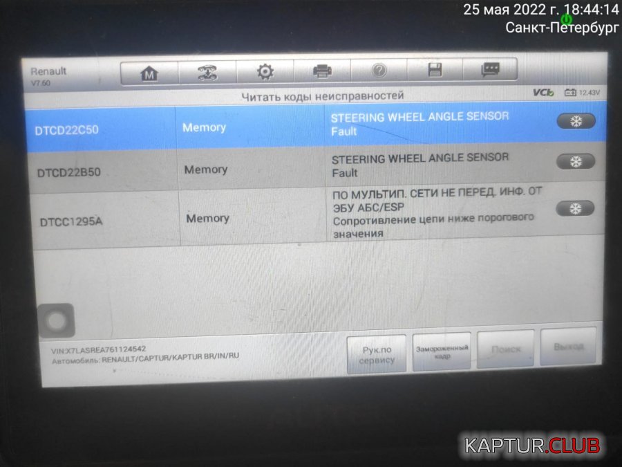

    При подключении к компу вылезли вот такие ошибки
