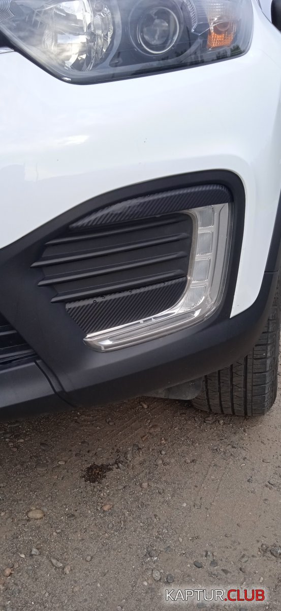

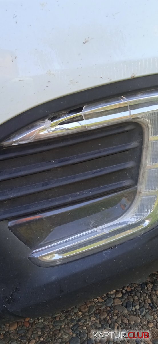

    60 000км пробега отметился ударом "пельменя" в ДХО"...
    Засиликонил место удара, обтянул верхнюю часть всех ДХО виниловой плёнкой под карбон, чтобы скрыть шрам потерпевшего...))
