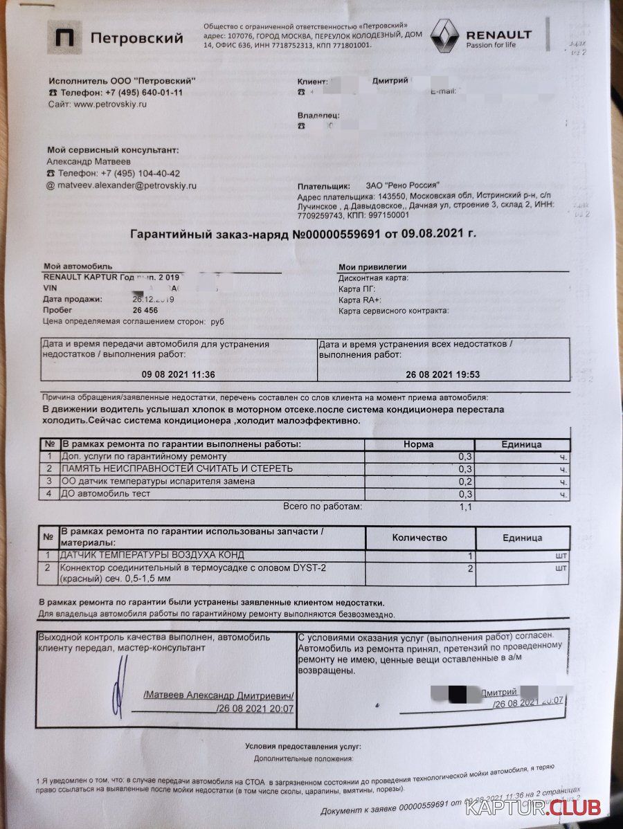

    Продолжение истории с климатом.
    Пока ждали датчик, симптомы стабилизировались. Стало понятно что климат дует только холодным не зависимо от внешней температуры,теплым дует только если градусы на максимум выкрутить или обогрев стекла включить. Холодным дует так, что начинаю в машине замерзать, но постепенно дует всё слабее и минут через 30 практически дуть прекращает, в итоге от холода переходим к духоте. Спасает так же как раньше выкручивание оборотов вентилятора на максимум, тогда появляется в машине свежий воздух и снова начинаю замерзать, ибо дует снова холодным, аж пар идёт. И так по кругу.
    Датчик ждали 2 недели, наконец дождались и в прошлый четверг побывал на сервисе.
    Поменяли вот что: IMG_20210831_084753.jpg | Рено Каптур Клуб Россия | Форум KAPTUR.SU
    Сервис от дома недалеко, толком сразу и не проверил, в пятницу и выходные тоже ездить некуда было, так что тест-драйв прошёл вчера.
    И... В итоге ничего не изменилось. Поеду снова, пусть ищут дальше.
