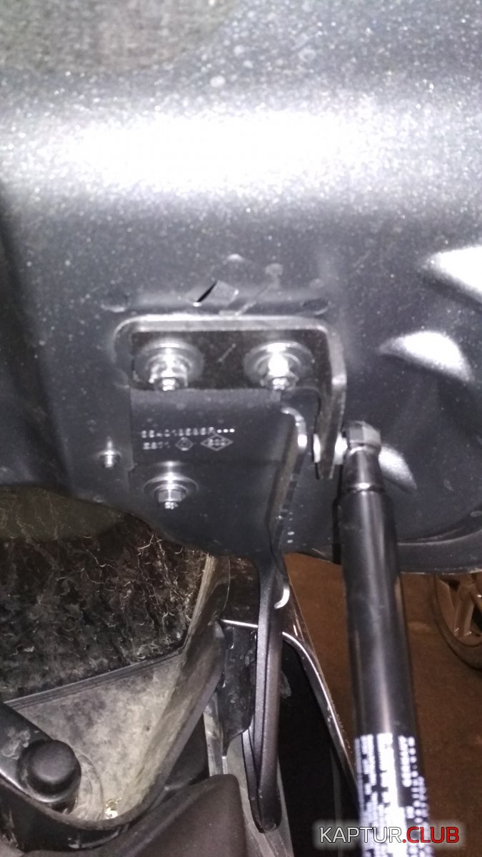

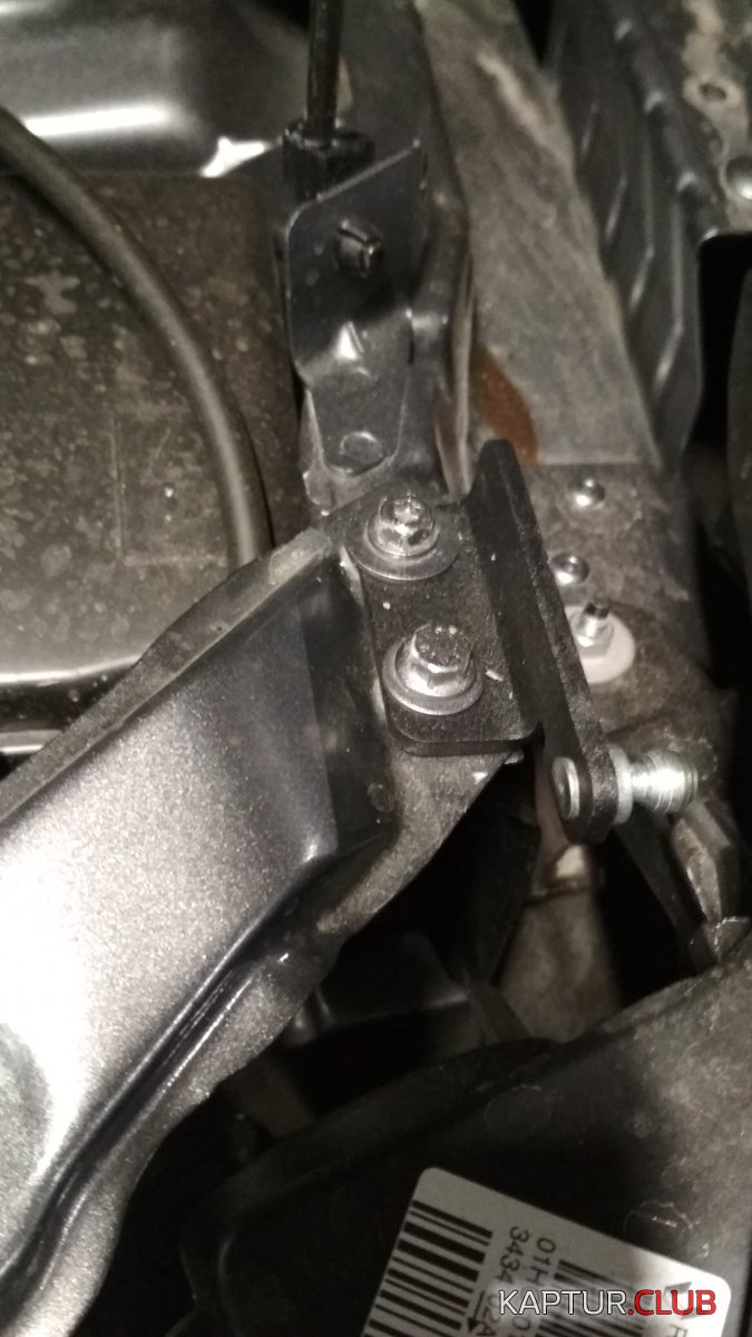

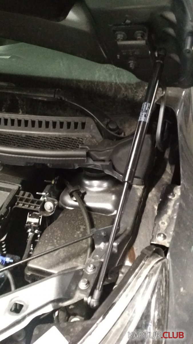

    После предыдущих машин дико пользоваться палочкой для подпора капота. И это в машине ценой более миллиона. Так что купил и поставил пневмоупоры. В принципе всё элементарно, по 4 болта на каждый. Палочку оставил на старом месте, не мешается.

    Она будет мешаться - при замене лампочки в фаре .
    А полностью её поднять уже не получится ((

    Ну лампочки в фаре я каждый день не меняю, так что не проблема. Да и упоры капот поднимают выше чем она держит, так что при желании всегда можно будет её поднять/снять.

    Ты точно уверен , что выше поднимают ??

    Вполне - когда сами амортизаторы на крепеж ставил пришлось палку положить, так как иначе пришлось бы амортизатор сжать что бы на место встал. Могу завтра попробовать фото сделать, на сколько разница.
    PS. Посмотрел. Действительно полностью не поднимается, упираясь в капот. Странно, мне казалось что наоборот. Впрочем штатную палку всё равно демонтировать не буду - гаража нет, на балконе и так бардак, потеряется нафиг.
