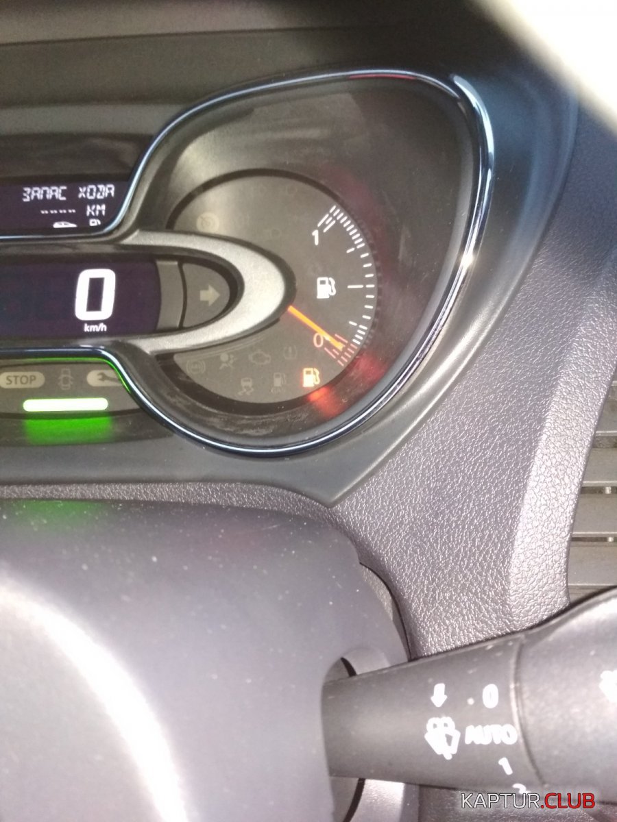

    Добрый вечер.
    Вчера сегодня немного покатался. БортКомп показал пробег мешины кончился, лампа колонки горела, звуковой сигнал пищал.
    Фото бака до заправки прилагаю ... влезло всего 45л А95-5( 44,5 литра сработала отсечка и 0,5 залил тоненькой струйкой)
    В итого стрелка переместилась в верхнее положение между двумя длинными штрихами.

    На бензине с вашего фото можно ещё километров 100-150 по трассе и 90 по городу....

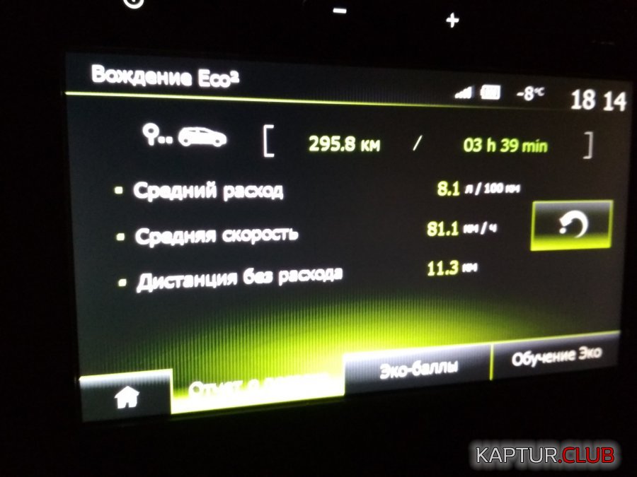

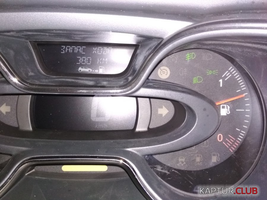

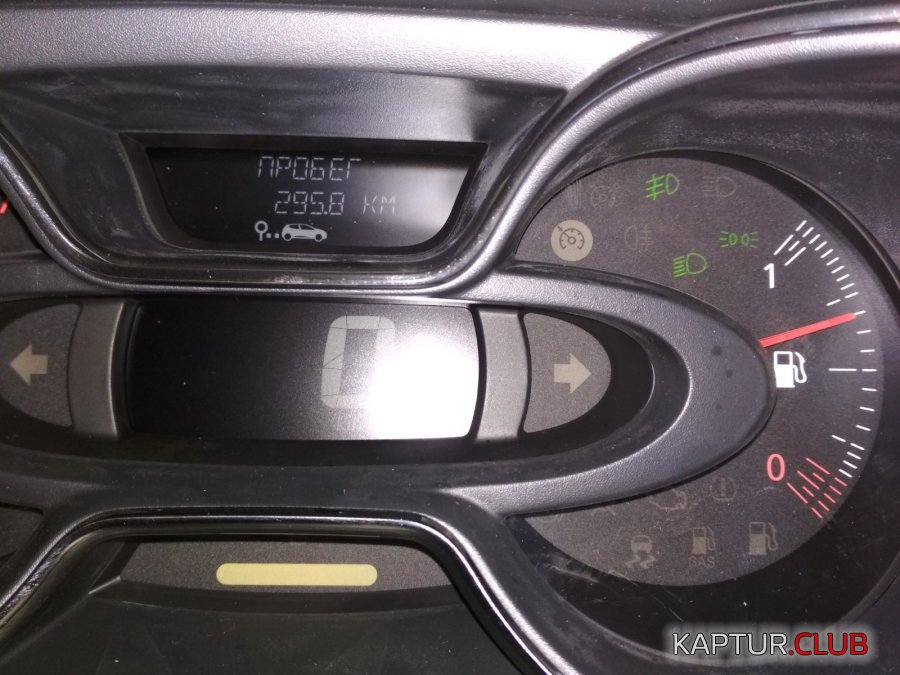

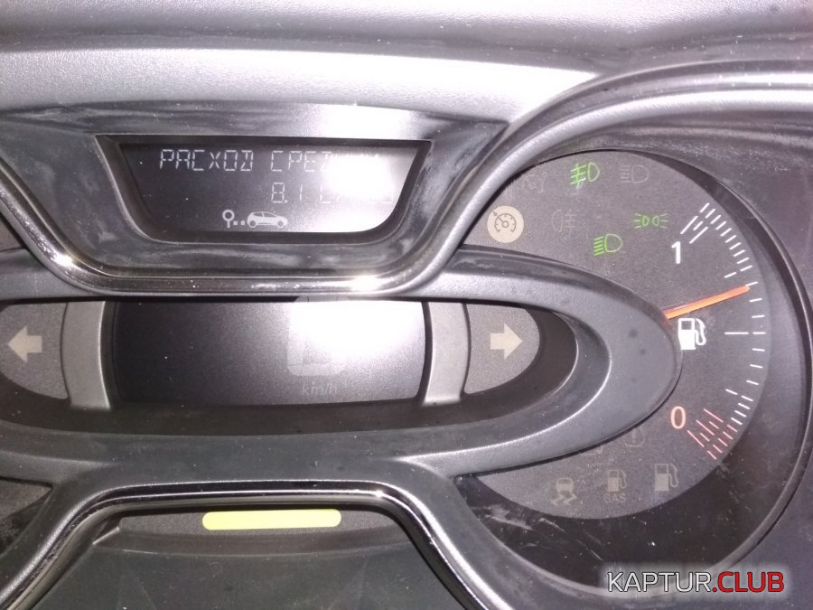

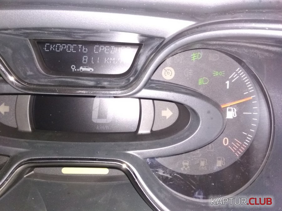

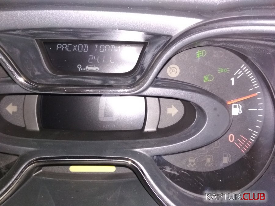

    СТРАННОСТИ УКАЗАТЕЛЯ ТОПЛИВА.
    После того как заправил полный бак(см.выше). Поехал до дому до хаты (борткомп обнулил)
    В тоге имеем результат КАК ТО СТРАННО РАБОТАЕТ УКАЗАТЕЛЬ ТОПЛИВА В БАКЕ.
    Показатели боркомп все прилагаю.
    Указатель топлива вообще странно себя ведет:
    1.первые 125 км вообще не двигался от максимума, борткомп показал что израсходовано было 10л топлива из бака
    2.Движение стрелки началось после 125км... заметно пошла после 150км. Каждый 10км почти по одному делению.
    3. Итог тоже странный израсходовано 24л а указатель показывает ПРИКОЛЬНО.
    По фоткам видно что борткомп что остаток пробега 380 км (итого имеем- 380+300=680км) Кажется пости реальным по борткомпу.
    А вот если считать по уровню топлива то БАК У НАС НА 1000км - ПРИКОЛЬНО.
    Пробег на машине уже почти 2000км. Машина побежала легче (субьективно) и расход немного понизился.
    НАВЕРНО НАДО УКАЗАТЕЛЬ ТОПЛИВА АПГРЕЙДИТЬ. на драйве есть перенастройка указателя топлива.
    ВАРИАНТЫ РЕШЕНИЯ КАКИЕ ЕСТЬ - кроме как принять понять и забить.
    Подольск and Sedric like this.

    52л-45л= 7л ну никак не хватит на 100км а уж тем более на 150км
    (средний пока больше 8л/100км при моем стиле движения)
    думаю и при 80км/ч в идеальных условиях пробег будет меньше 100км

    борткомп если и врет то не много - около 0,5 литра
    все посто: давление в рампе + производительность форсунок+время открытия форсунок ... итого борт комп знает сколько он слил топлива и погрешность не сильно велика. я катаюсь по одному маршруту, заправляюсь на одних и тех же заправках и показания борткомп отличаются от расчетных незначительно. Да верю что по одному и тому же маршруту можно прокатиться с разным расходом топлива в пределах 20%, но борт комп врет ну 5% ну не больше... проверено не на одной машине.....

    вопрос что делать с указателем уровня топлива чтоб он корректно работал.
    это первая машина с очень неадекватным датчиком уровня топлива
