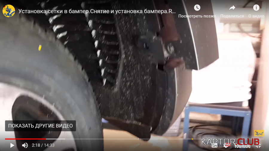

    Подскажите, пожалуйста, каталожный номер вставки под саморез или фиксатор самореза. Может кто-нибудь заказывал подобные вставки. Точного названия не знаю. На скриншоте виднеется над рукой, белого цвета. Фиксируется на бампере. Необходим для крепления молдингов на бампере.

    Данная вставка необходима для крепления в данной части молдинга.

    Потерял ?
    Я когда бампер снимал , у меня эта "хренушка" выпала ((
    Но я увидел , поднял и поставил на место .

    Сломал. При сборке загнал саморез не установив на место молдинг.
