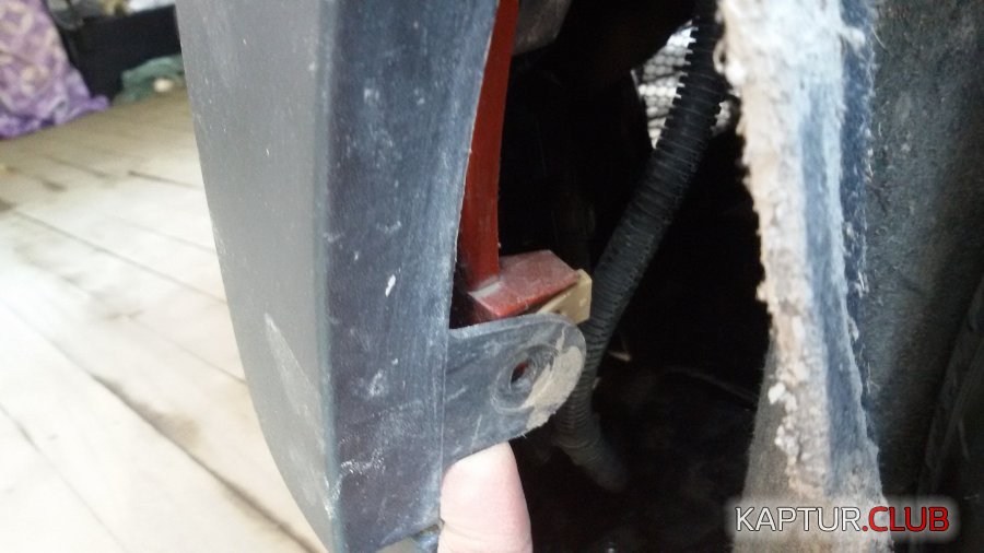

    Продолжу про свои злоключения с передним бампером.

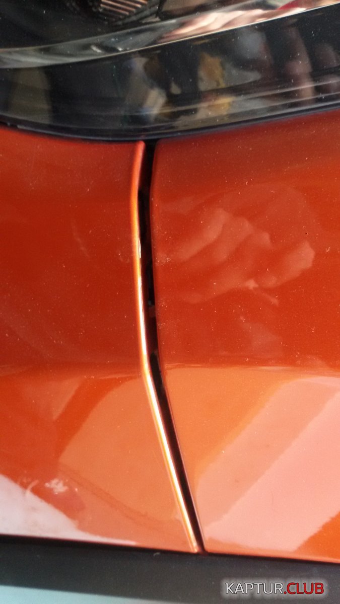

    При установке бампера сломал язычки на кронштейне бампера. Причём эти язычки входят в крыло, а не в бампер. Теперь, как я понимаю, функция этого кронштейна стягивание бампера и крыла.
    В результате поломки появилась щель между бампером и крылом. Что для меня было очень печально и не давало покоя.

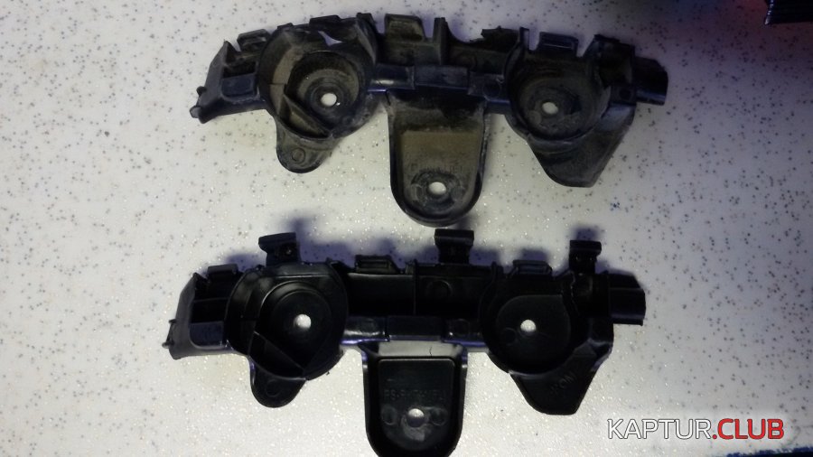

    Через Экзист приобрёл новый кронштейн, причём не оригинал, фирма Sat. Цена 350 руб. В Емексе тоже самое 305 рублей. Оригинальная запчасть стоит 1000 с копейками.
    На фото новый кронштейн и старый кронштейн (с обломанными язычками).

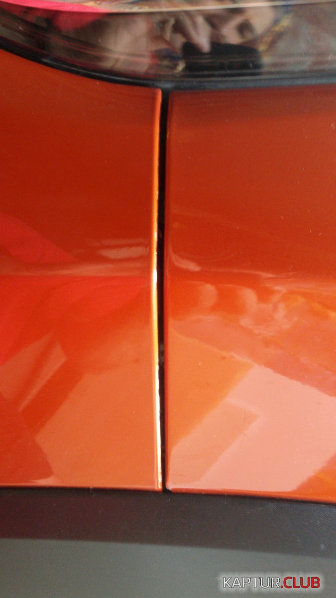

    Старый снял путём высверливания клёпок и установил новый, клепал знакомый.
    Теперь щель между бампером и крылом стала такой, какой и должна быть.
