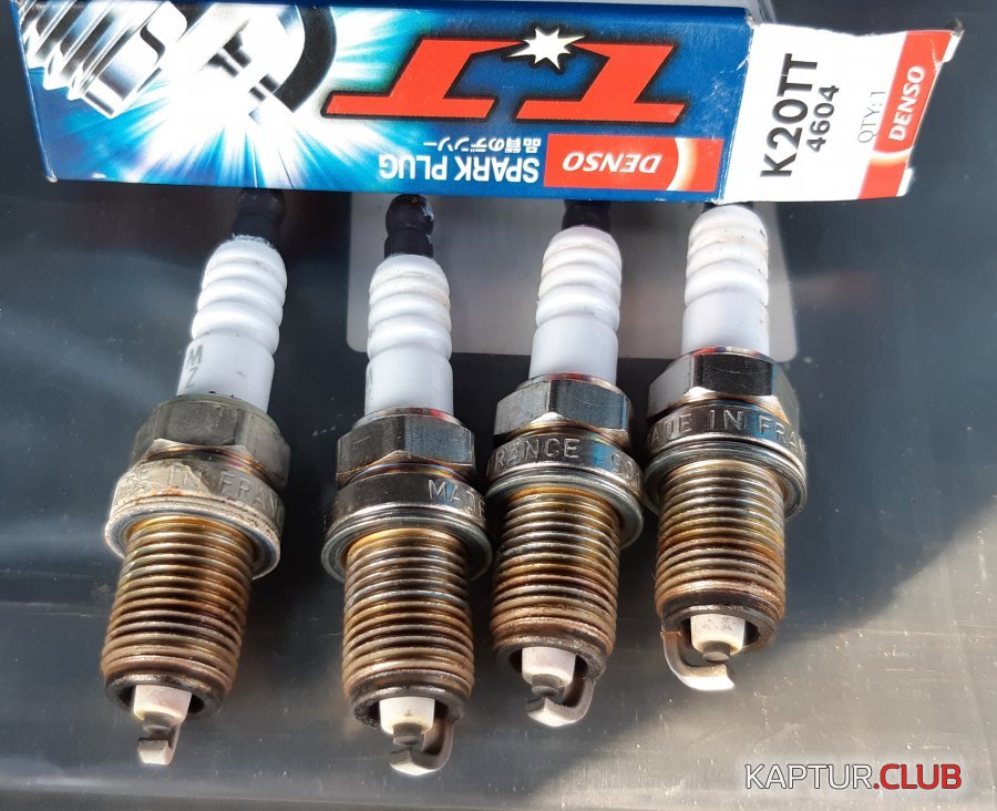

    По поводу бензина. Это родные свечи после 19 тыс. км.

    Было. При включённом круизе, особенно при подъёмах.
    После замены свечей - прошло (пробег свечек - 28тык.).
    Сейчас снова проявляется. Пробег этих свечей - 37тык., надо менять.

    Да, не так давно поменял, тысячи три проехал. Надо будет их глянуть. Вот только не помню, началось это до или после их замены.
