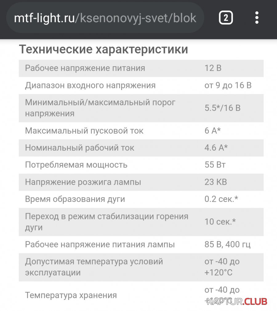

    По ней же фотка. И там еще в заголовке и в адресе ссылки. И само название модели 50 содержит

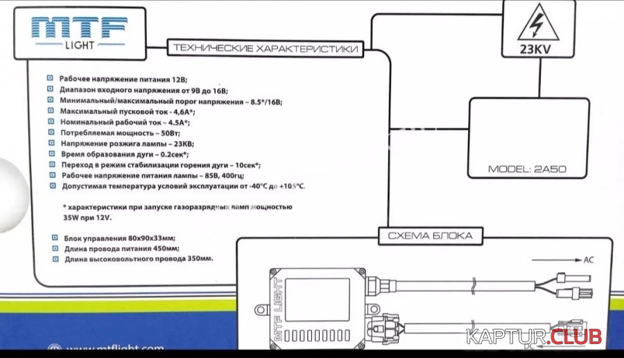

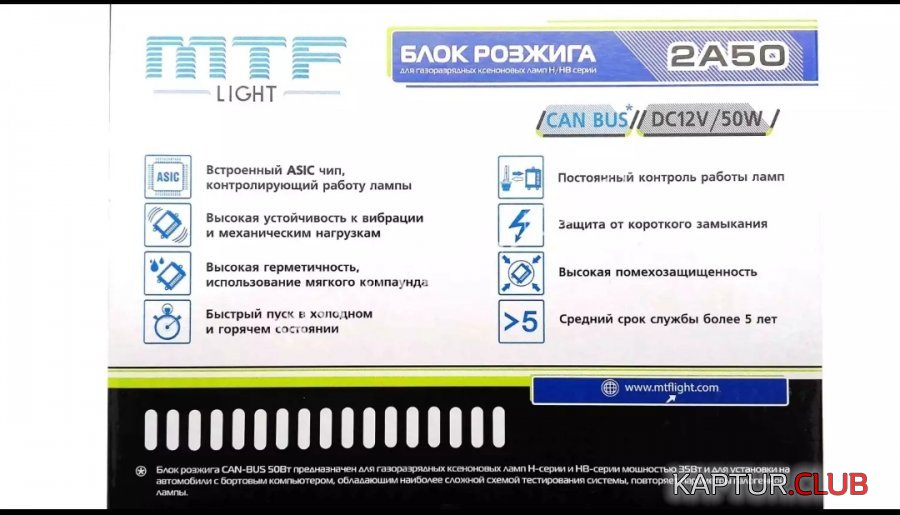

    Вот фото коробки от блока розжига. Так что на сайте накосячили.
    Так что 15Вт рассеять это немного. Ну это 3 габаритных лампочки по 5Вт к примеру. К тому же мы схему внутри не знаем, какие там токи и напряжения, переменные постоянные гуляют. И КПД надо учитывать, не 100% у блока же.
