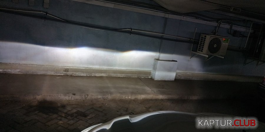

    Поставил ксенон autopower base на 35 W. Без обманок, моментальный росжиг, нет подергиваний и мерцаний. На 1,6 моторе нет никаких вопросов, помех на радио тоже. Из минусов ксенона пока что не мог найти площадки, куда его прособачить под капотом. Блоки пока лежат в нишах. СТГ ровная, лучше чем лед, засветов нет, пятен нет (в лед были темные пятна, плюс под стрелками незначительные площади с увеличенным светом). Тут однозначно лучше

    Так не бывает на ксеноне

    Ну 2-3 секунды, повторный росжиг точно моментальный. Это фото с паркинга, делал днем
