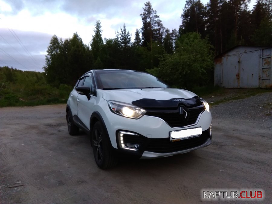

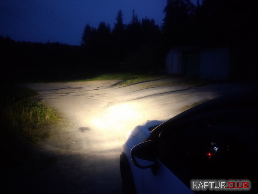

    Учитывая факторы отзывы-производитель-цена, а также то, что это все таки ксенон и днем двигаемся только на ДХО, считаю, что вправе рассчитывать на 2-3 года работы ламп, т.е. часто туда заглядывать не придется точно. И я ведь не сказал, что не возможно! Замену ламп можно и без снятия пробовать, но первая установка блоков и ламп, скорее всего, не обойдется без снятия бампера и фар. Тут надо просто понять, что лучше делать всё по уму с хорошим доступом к нужным местам, а не тяп-ляп с минимальными трудозатратами! Кстати забыл упомянуть, что пластиковый посадочный фартук ксеноновой лампы толще, чем у галогеновой, с первого раза может толком не прижаться и встать криво. После установки ламп желательно проверить свет на стенде, чтобы бил по прежним направлениям.

    На 4300К ксенон белый с небольшим желтым оттенком, который заметно только вблизи, отходим метров на 30 и разницы в оттенках с ДХО на глаз практически нет, в отличие от того-же галогена. Если брать 5000К свет уходит слишком в синий оттенок и разница с ДХО более заметна, уже проверено.
