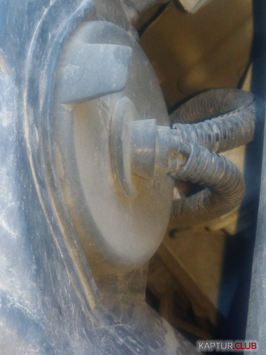

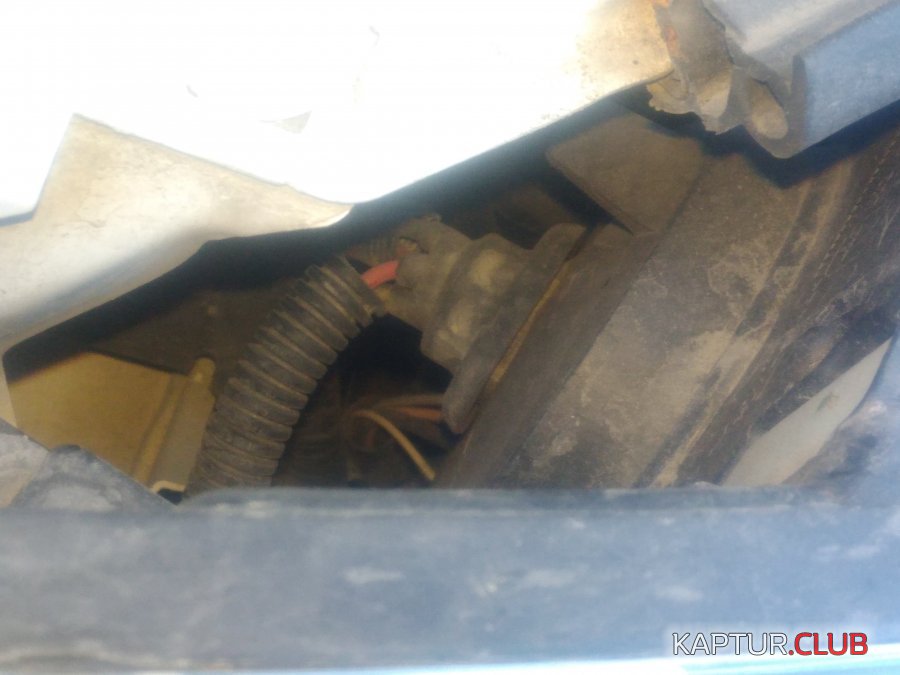

  9. DmVikt
    DmVikt Активист
    11 июн 2019
    51
    66
    Renault Kaptur 1,6 CVT Style
    Да, дырявились штатные резинки. Главное отверстие не большое дырявить и все герметично будет.
    Sharikov нравится это.
  10. Sharikov
    Sharikov Наш человек
    27 дек 2018
    3.920
    1.141
    Сергиев Посад
    Kaptur 2.0 AT 4WD Style
    Получается, питание к лампе подводится извне фары? А что же делают с контактами питания внутри фары?
  11. DmVikt
    DmVikt Активист
    11 июн 2019
    51
    66
    Нет, у меня все норм работает. Изначально глючили китайские блоки без обманок, перешел на китайские с обманками, не понравились. Затем по рекомендациям воткнул MTF и всёёё, просто забыл про проблемы со светом! Блоки работают уверенно, света предостаточно, народ на встречке не ругается.
