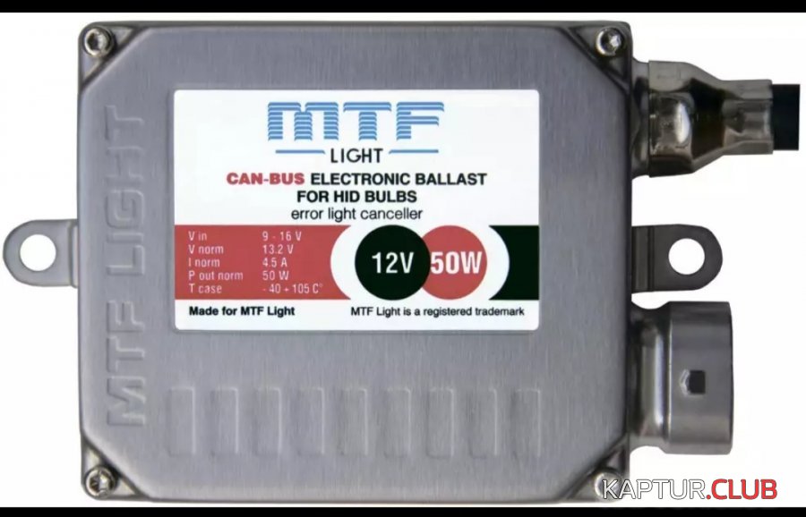

    Глючило при повороте руля только? На вариаторе, там эур. Он просаживает сеть при вращении руля, сильно. У некоторых нештатные андроид мафоны вырубаются.

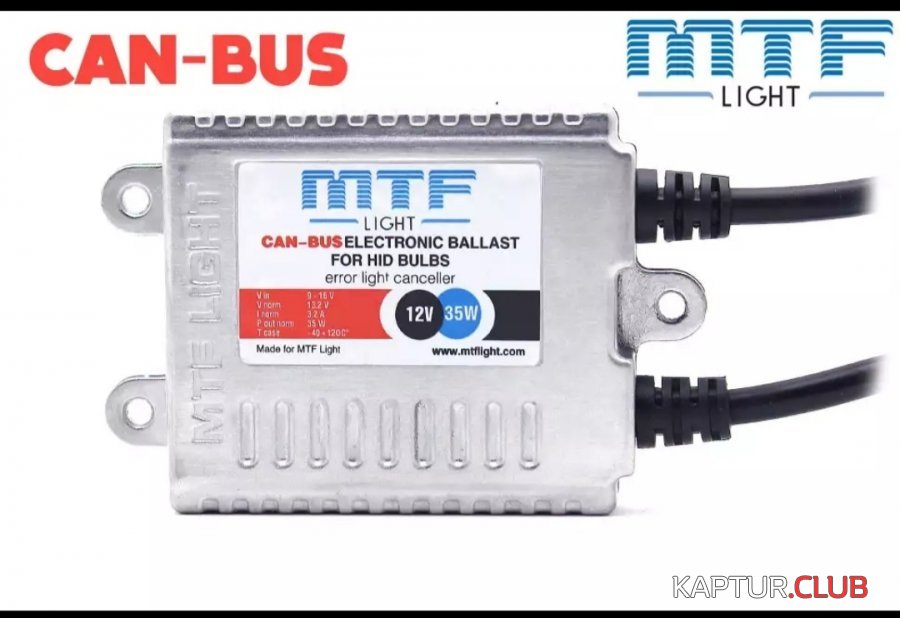

    У MTF несколько блоков с обманками. Мне поставили на 50Вт модель 2A50. В одном корпусе и обманка и игнитор. В слимах отдельно это всё
    Блок розжига с функцией CAN-bus 50Вт предназначен для ксеноновых газоразрядных ламп мощностью 35 Вт для установки на автомобили с бортовым компьютером, обладающим наиболее сложной схемой тестирования системы, повторяет параметры галогенной лампы.
    Этот
    http://mtflight.com/katalog/bloki-rozzhiga-universalnye/blok-rozzhiga-can-bus-chip-asic-12v-50w/
    У меня работает. Комп думает что по мощности там галогенка на 55Вт.
    Хотя выше товарищ ставил MTF 2A88 slim, 35Вт, тоже работает всё, но у него движок 2.0, там ГУР, просадок по питанию особо нет.
    Еще лампы MTF бывают простые, и от Филипс колбы. Последние говорят поярче.

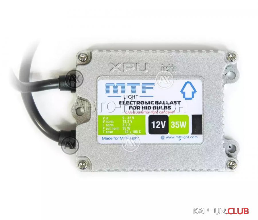

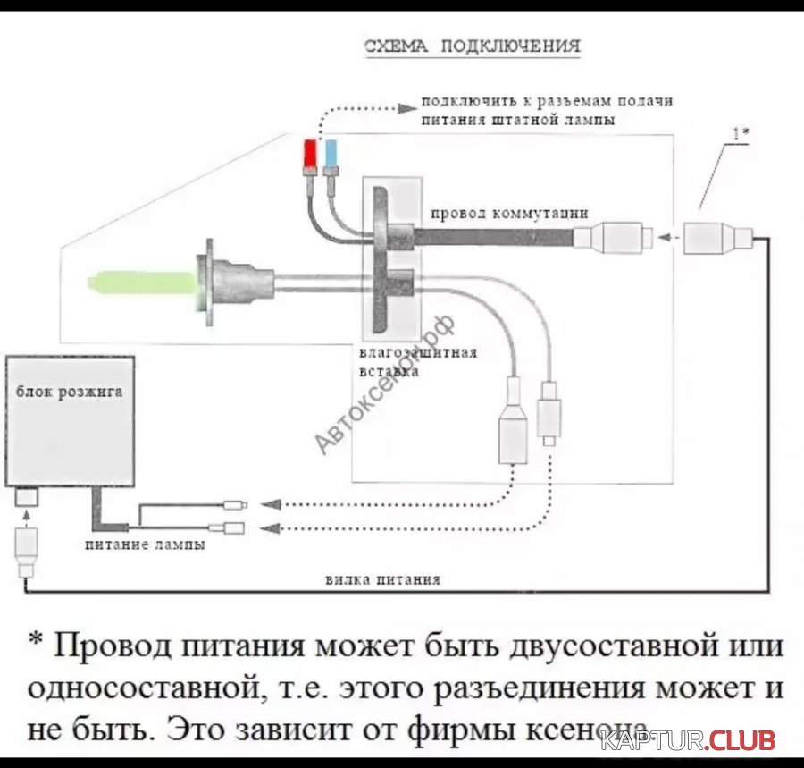

    Вот такой тоже с обманкой, 2A88, уже 35W, такой у товарища выше. Заодно и схема подключения.
    IMG_20190709_071445.jpg | Рено Каптур Клуб Россия | Форум KAPTUR.SU IMG_20190709_071505.jpg | Рено Каптур Клуб Россия | Форум KAPTUR.SU IMG_20190709_071403.jpg | Рено Каптур Клуб Россия | Форум KAPTUR.SU
    Рабочее напряжение питания 12 В
    Диапазон входного напряжения от 9 до 16 В
    Минимальный/максимальный порог напряжения 8/16 В
    Максимальный пусковой ток 6,5 A
    Номинальный рабочий ток 3.2 A
    Потребляемая мощность 35 Вт
    Напряжение розжига лампы 23 КВ
    Время образования дуги 0.3 сек.
    Переход в режим стабилизации горения дуги 15 сек.
    Рабочее напряжение питания лампы 85 В, 400 гц
    Допустимая температура условий эксплуатации от -40 до +120°С
    Температура хранения от -40 до +120°С

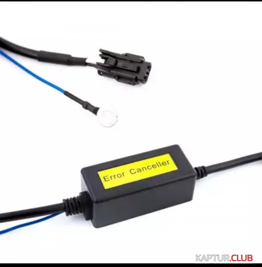

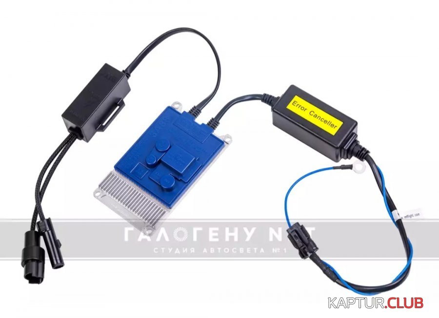

    Есть такой же, но с буквой m. 2A88m. Выглядит точно как предыдущий. Отличается тем что он 200Гц а не 400Гц дает, есть доп. провод синий, на массу идет, это для машин с системой старт-стоп.
    IMG_20190709_072330.jpg | Рено Каптур Клуб Россия | Форум KAPTUR.SU
    Новый тип блока обхода бортового компьютера с дополнительным проводом позволяет устанавливать блоки на многие авто с гибридными двигателями и системами старт-стоп.
    Номинальный рабочий ток 3.5 A
    Рабочее напряжение питания лампы 85 В, 200 гц

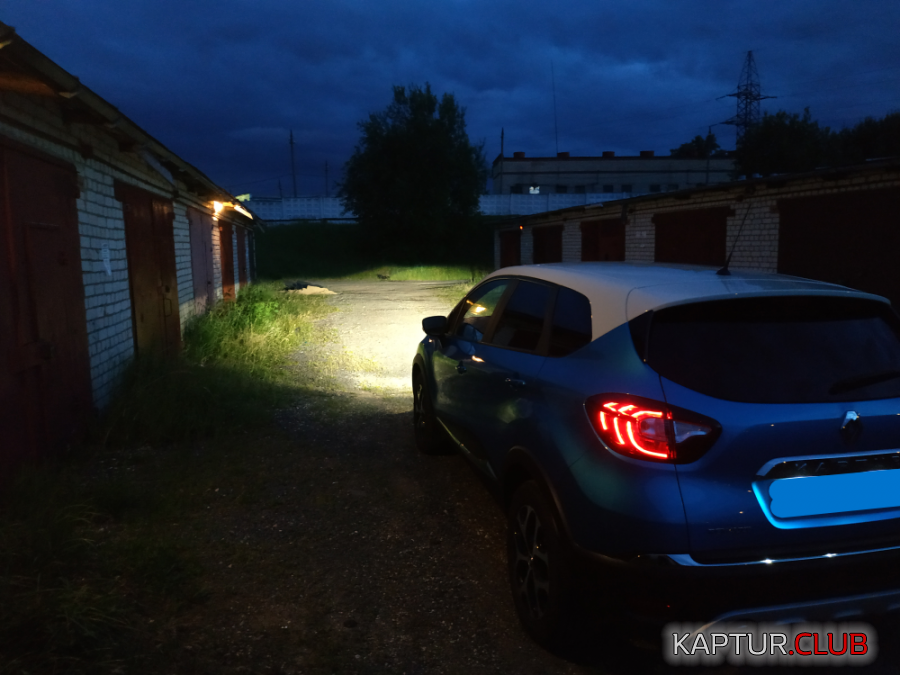

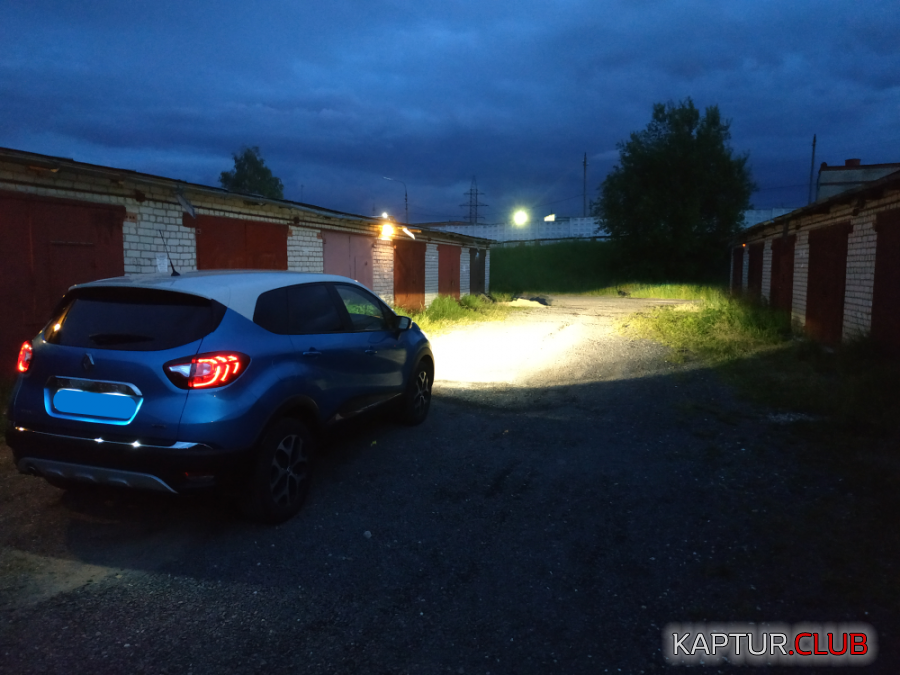

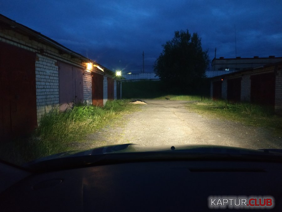

    Я снова полюбил теплый цвет)) 4300К. Лампы MTF, не с колбами Филипс. Гораздо комфортнее ездить и в дождь и в туман. Ну и вроде как глаза меньше устают. Кулеров как у диодов нет - тишина. Стекло слегка греется - ледяной дождь не страшен.

    Поздравляю! Этот апгрейд реально стоящий, потраченных денег наверняка не жалко! Сам каждый раз не нарадусь количеству света в сумерках или ночью, особенно когда пасмурно. Что интересно, никто со встречки не ругается и у дпс вопросов пока не возникало!
