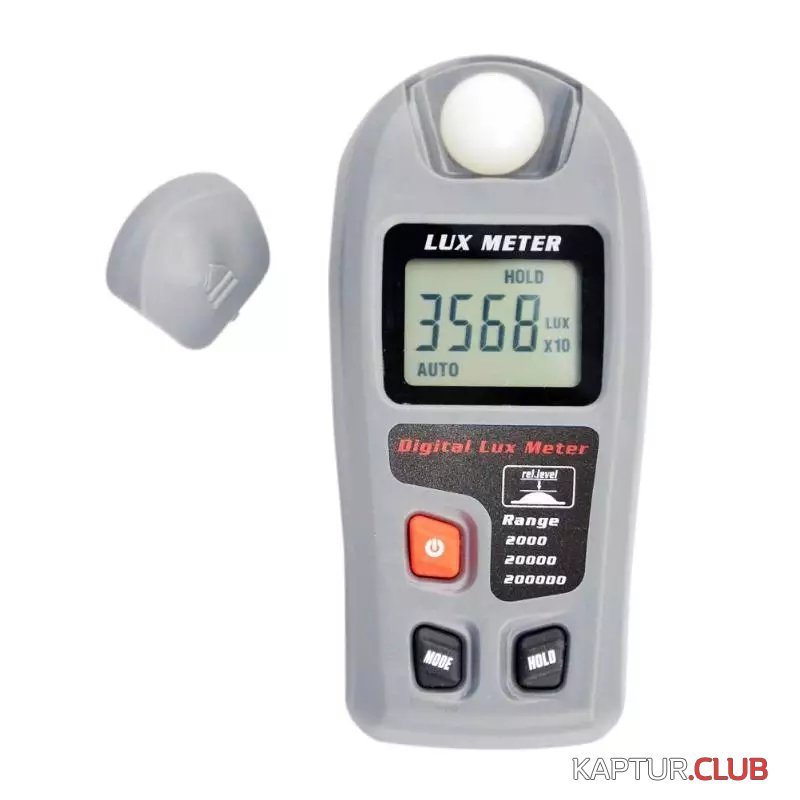

    -379491479-490685741.jpg | Рено Каптур Клуб Россия | Форум KAPTUR.SU
    Вот таким люксметром сегодня замерял ксенон в ближних и самсунговские диоды в дальнем.
    Ну что сказать, мерил в упор к фаре, ксенон показал почти 198 000 люкс. Это почти предел измерений люксметра. Самсунговские наши знаменитые диоды в дальнем показали почти в 2 раза меньше освещенность, 118 000 люкс. И это при включенном ближнем, отдельно у нас не включишь дальний, если только из салона держать рычаг.
    Самсунговские на 26Вт, неплохо показали себя в ближнем, но загудели кулеры спустя полгода. Оставил только в дальнем.
    Тут надо учесть, что ксенон дал еще фору - ведь половина потока перекрыта шторой, и линза кое-что забирает.
    Ксенон метрах в 15 показал около 150 люкс, это примерно как у меня на работе в офисе на столе.
    Отдельный черенок в зад я приготовил "экстримальным" фарам. Я и так вижу что они нихрена не светят, но постараюсь подтвердить цифрами.

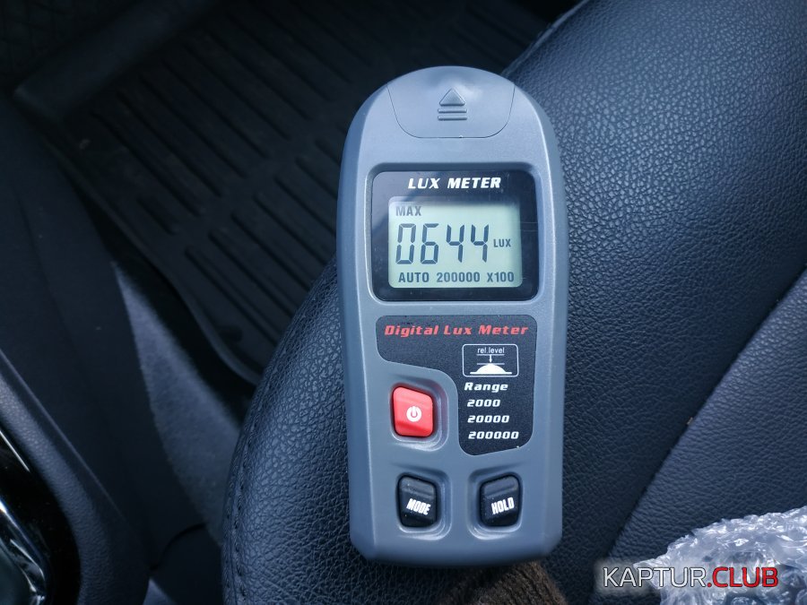

    IMG_20191122_111703.jpg | Рено Каптур Клуб Россия | Форум KAPTUR.SU
    На солнце в 11 утра направил, без облаков
    64 400 лк
