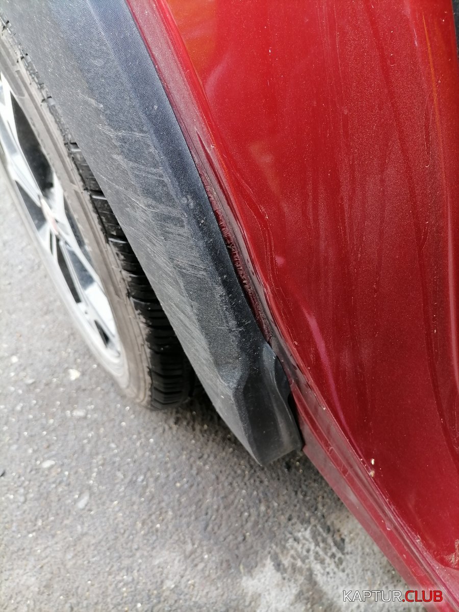

    Съездил, ещё косячок нашёлся, я даже и не посмотрел туда, на сантик гдето арку подвинуло, в принципе дописали ремонт + окраска. Итого: дверь замена+покраска, ручка двери покраска, накладка крыла замена, накладка двери с хромированной вставкой замена, арка крыла(под дверью) ремонт+покраска. Сроки нерадостные, в лучшем случае июль-август, с запчастями не айс, с китайскими не работают, ну оно и понятно ОД всё ж:smile: IMG_20220609_114810.jpg | Рено Каптур Клуб Россия | Форум KAPTUR.SU

    Да положение договора по каско не предусматривает выплату налом, а ремонт тока у ОД, что есть то теперь и есть, повреждения не критичны под грязью и видно не будет:smile:
