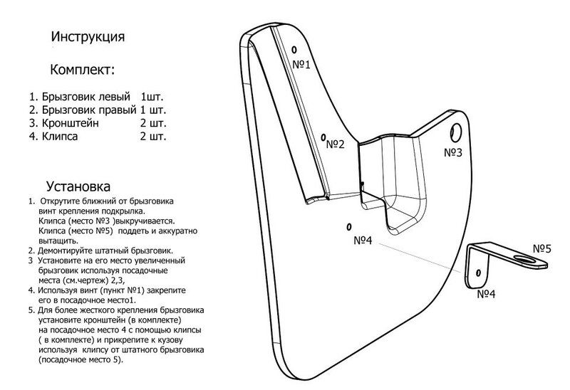

    Установил передние брызговики ДАСТЕР ГАРД для Каптура.
    Установлены по инструкции.
    proxy.php?image=https%3A%2F%2Fimg-fotki.yandex.ru%2Fget%2F95629%2F241155576.ab%2F0_17d8a9_e23a6d47_XL.jpg&hash=f5e136c05bfbdba34aaae9c958350253 | Рено Каптур клуб Россия | www.KAPTUR.club
    proxy.php?image=https%3A%2F%2Fimg-fotki.yandex.ru%2Fget%2F196121%2F241155576.ab%2F0_17d907_cec53c64_XL.jpg&hash=6d5bd875a4a9636bfc19daa3004b3688 | Рено Каптур клуб Россия | www.KAPTUR.club
    Но вот в чем "фишка" Не очень оно дежится хорошо. Щели большие.
    proxy.php?image=https%3A%2F%2Fimg-fotki.yandex.ru%2Fget%2F117474%2F241155576.ab%2F0_17d909_4a82c52b_XL.jpg&hash=5ac1c2de20a9f465c721b51ca2ac0b74 | Рено Каптур клуб Россия | www.KAPTUR.club
    proxy.php?image=https%3A%2F%2Fimg-fotki.yandex.ru%2Fget%2F62701%2F241155576.ab%2F0_17d90a_e875dddc_XL.jpg&hash=71ac3fc33d27ef89e039df8f380f1296 | Рено Каптур клуб Россия | www.KAPTUR.club
    proxy.php?image=https%3A%2F%2Fimg-fotki.yandex.ru%2Fget%2F105284%2F241155576.ab%2F0_17d90b_e7788f79_XL.jpg&hash=52bac7913ab9f7a4eab18ff9eab7f40d | Рено Каптур клуб Россия | www.KAPTUR.club
    Пришлось взять саморезы. 3 штуки !!! и закрепить конкретно, убрать все щели, придать жесткость.
    Два по краю.
    proxy.php?image=https%3A%2F%2Fimg-fotki.yandex.ru%2Fget%2F143188%2F241155576.ac%2F0_17d911_f062b371_XL.jpg&hash=6347067e74961dce9b60b1d6a0ed8d52 | Рено Каптур клуб Россия | www.KAPTUR.club
    Один снизу.
    proxy.php?image=https%3A%2F%2Fimg-fotki.yandex.ru%2Fget%2F95108%2F241155576.ac%2F0_17d914_90812521_XL.jpg&hash=15ae08bd1b08d281474fd91d4e70cabb | Рено Каптур клуб Россия | www.KAPTUR.club
    Теперь всё просто классно.
    Будем тестировать на наличие грязи.
    Машину помыл утром, до установки брызговиков.
    Эстетично смотрятся. Как оригинал )))

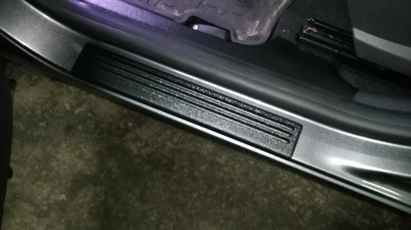

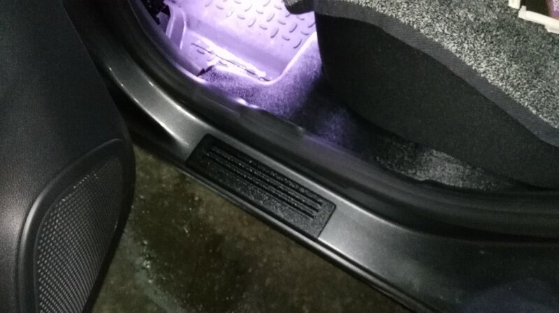

    Наклеил на пороги пластиковые накладки
    proxy.php?image=https%3A%2F%2Fimg-fotki.yandex.ru%2Fget%2F93917%2F241155576.ac%2F0_17d920_2ed75470_XL.jpg&hash=5b869042e7f6eb2c40f7925adb10a17c | Рено Каптур клуб Россия | www.KAPTUR.club
    proxy.php?image=https%3A%2F%2Fimg-fotki.yandex.ru%2Fget%2F95629%2F241155576.ac%2F0_17d921_ca20642b_XL.jpg&hash=e6b797660e954e59c8a66117f48651d9 | Рено Каптур клуб Россия | www.KAPTUR.club
    proxy.php?image=https%3A%2F%2Fimg-fotki.yandex.ru%2Fget%2F226827%2F241155576.ac%2F0_17d922_55b899e1_XL.jpg&hash=983f020d75ab4e3c6e0a181dc5fb9e2f | Рено Каптур клуб Россия | www.KAPTUR.club
    п.с. Пороги обезжирил. Прогрел всё феном. Приклеил.

    а откуда пороги пластиковые?

    Все от Дастер Гарда

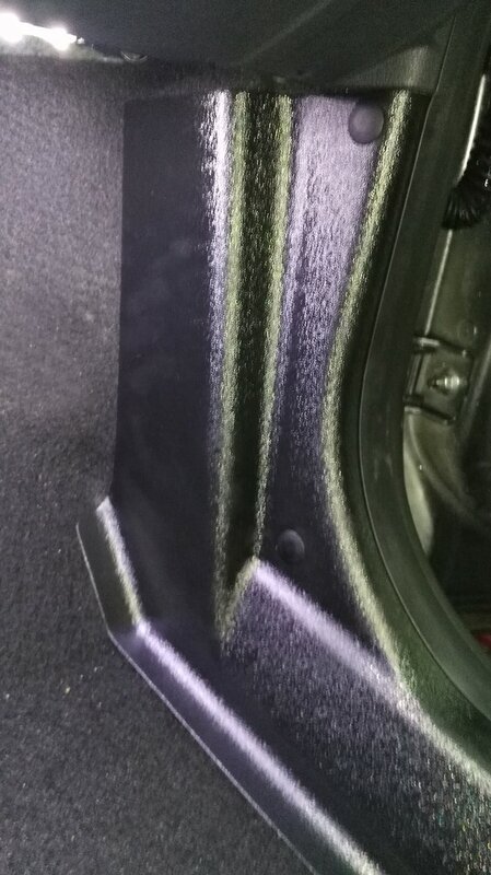

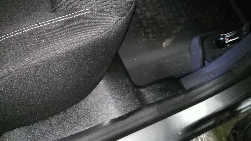

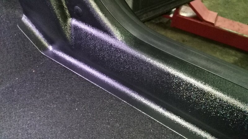

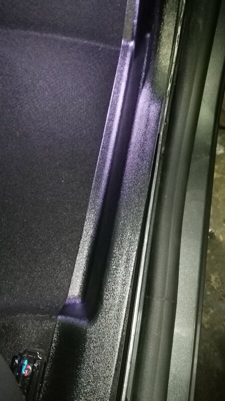

    Установил накладки на ковролин.
    proxy.php?image=https%3A%2F%2Fimg-fotki.yandex.ru%2Fget%2F59186%2F241155576.ac%2F0_17d916_ee90b117_XL.jpg&hash=d46261dc28fbef9ff6c41eda946e7d51 | Рено Каптур клуб Россия | www.KAPTUR.club
    proxy.php?image=https%3A%2F%2Fimg-fotki.yandex.ru%2Fget%2F172017%2F241155576.ac%2F0_17d917_f24814bd_XL.jpg&hash=d61a8fbefb4734750a99f66233b47bb8 | Рено Каптур клуб Россия | www.KAPTUR.club
    proxy.php?image=https%3A%2F%2Fimg-fotki.yandex.ru%2Fget%2F195419%2F241155576.ac%2F0_17d918_e2cd744f_XL.jpg&hash=628fe20ee64cb9c6dab878e9551f912c | Рено Каптур клуб Россия | www.KAPTUR.club
    proxy.php?image=https%3A%2F%2Fimg-fotki.yandex.ru%2Fget%2F195771%2F241155576.ac%2F0_17d91a_9f7c7cbf_XL.jpg&hash=bc7dfe354639f1a094d9effbc8798381 | Рено Каптур клуб Россия | www.KAPTUR.club
    От производителя дополнение
    " Если возникнет сложность по установке со стороны водителя передней накладки на ковролин, то порядок действий такой, так же как и с другой стороны демонтировать уплотнитель, клипсы, затем открываем капот и крышку бензобака( сам капот и крышку открывать не надо),это нужно, чтобы ручки открывания имели свободный ход,для удобства. Далее заводим сначала накладку под ручку открывания капота,затем под ручку открывания крышки бензобака, и далее устанавливаем обратно уплотнитель и клипсы. Не забываем закрыть капот и крышку бензобака)))) "

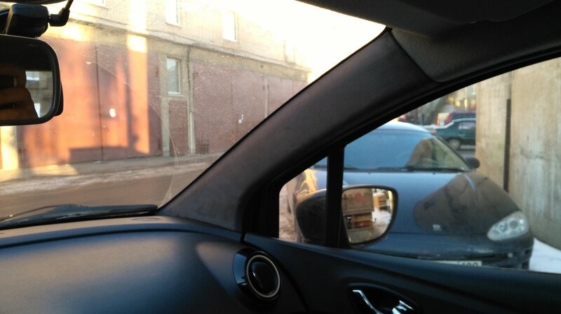

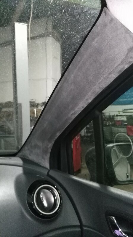

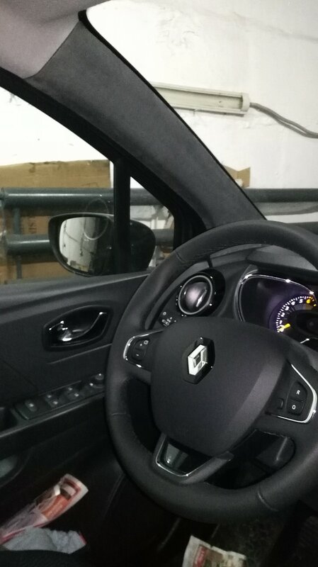

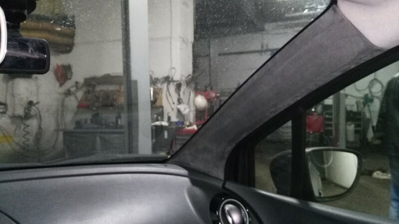

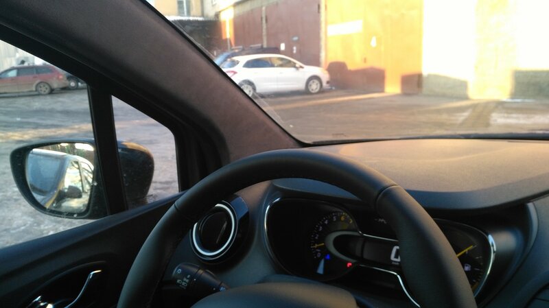

    Перетянул стойки лобового стекла в Алькантару.
