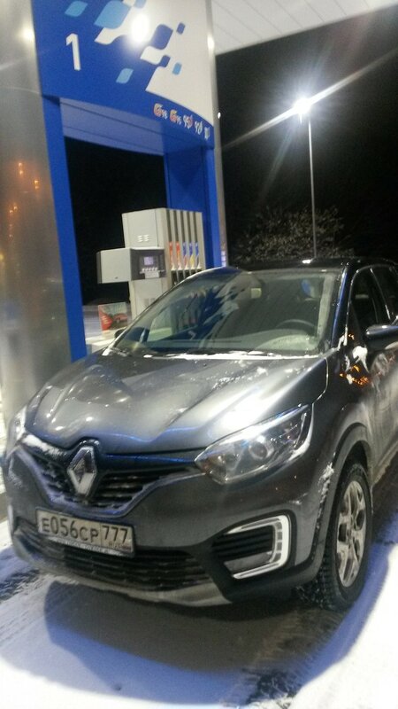

    Ох и погодка по утру сегодня. Замело... Красота, раздолье полному приводу, покажите в какую сторону и я доеду....В силу намечающихся пробок, ЗИМА пришла неожиданно, заправился под горловину, мало ли чО.... И так чисто фоточку забацал
    proxy.php?image=https%3A%2F%2Fimg-fotki.yandex.ru%2Fget%2F122076%2F241155576.9e%2F0_17646e_66596537_XL.jpg&hash=e1545453f08c9fa05dfef07b06da35b2 | Рено Каптур клуб Россия | www.KAPTUR.club
    Попробывал как работает АБС и ЕСП... Отлично работают. На Дастере так не работало. Тут мягче !!!! Поразгонялся, потормозил пока на дорогах никого не было... Надо знать, что ждать от "холодного " . Короче всё нормалды. НравиццО.
    На счет звука в КПП, про что писал вчера... Вообщем в принцыпе покурив инет, и загнавшись "проблемой" , выяснил то, что этот звук считается "НОРМОЙ " , гудит у многих, проблема не вылазила ни у кого из-за этого. И пробовал сегодня этот звук произвести снова... пару раз даже получилось. Нашел способ простой "борьбы", и не "борьбы" даже... У нас же магнитофон в автомобиле предусмотрен конструктивом, оплачено же.. Так вот если ставить магнитолу всего на уровень громкости " 12 " , то как ты не пробуй, какие условия не создавай..ничего не слышно ни с мотора, ни с улицы... Только музыка, только ШАНСОН ))))
