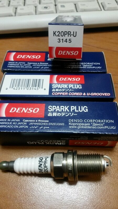

    Нормальные стояли свечи. Фирмы Эквиум. Зазор в норме 0,9 мм
    Поменял свечки, надо было кое-что проверить.
    Поставил Denso K20PR-U
    proxy.php?image=https%3A%2F%2Fimg-fotki.yandex.ru%2Fget%2F877700%2F241155576.f4%2F0_199d44_c0c319d8_-1-XL.jpg&hash=6e1373e01c5f19201ace4c03a219ceaf | Рено Каптур клуб Россия | www.KAPTUR.club

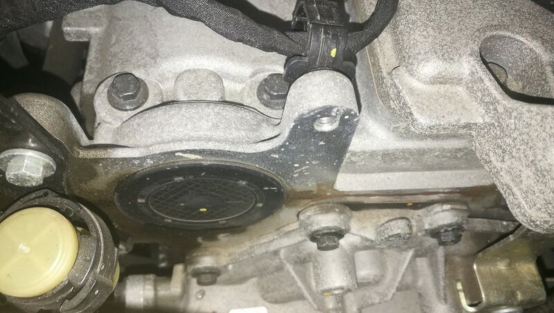

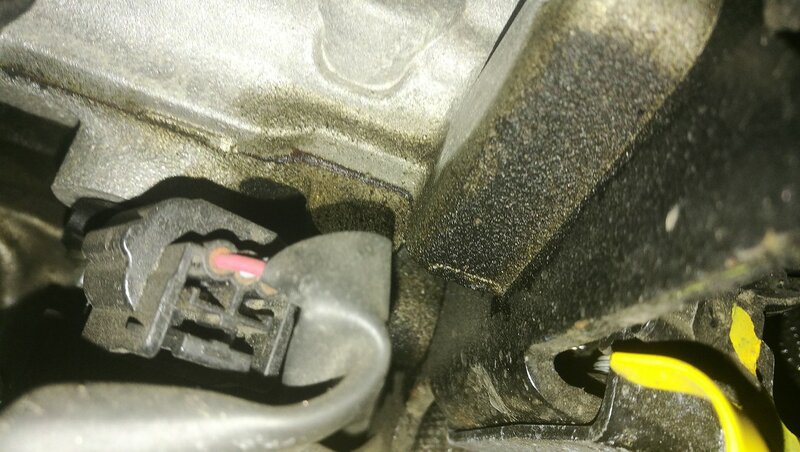

    Такая же фигня. Пробег 37500. На противоположной стороне где первая катушка,датчик и катушка с налётом-чё за фигня?
  9. Ky6uk
    29 окт 2016
    3.415
    10.108
    GAC GS8 2.0t 4х4
    потеет сальник фазорегулятора или с болта. надо смотреть
