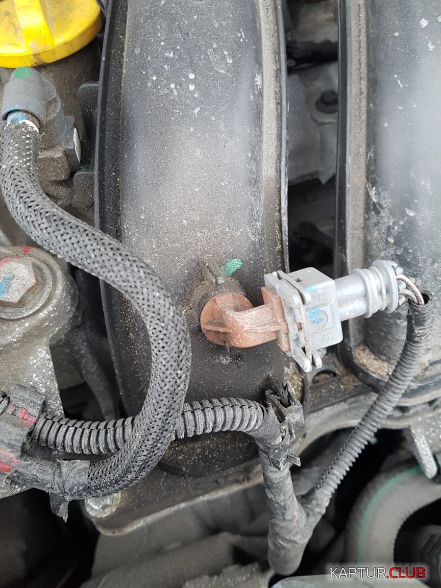

    Вот такая ещё фигня. Откуда потеет не понятно. Было в практике такое? 20180113_145818.jpg | Рено Каптур Клуб Россия | Форум KAPTUR.SU

    Было. Из под датчика ( коричневый ) сопливит.
    Можно забить, а Можно помыть вокруг очистителем и продуть.

    У Вас на данном фото плохо видно что внутри под коллектором. Вижу что жирное что-то от масла, а по этому датчику я сказал уже.
    Был бы мой авто - помыл/продул. Делов на 10 минут. Можно даже тряпкой протереть, у Вас же все в каком-то песке и пыли.

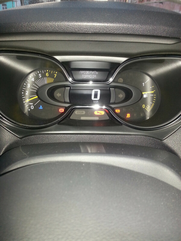

    Наблюдение!!!
    Загорелись лампочки АБС и системы стабилизации, ключик и надпись "поверьте систему стабилизации, помощи при старте в гору"
    У меня было так дважды. Первый раз шел дождь, и после него подморозило. По трассе ехал с дачи.
    Замигало. И погасло. Как на первом фото
    proxy.php?image=https%3A%2F%2Fimg-fotki.yandex.ru%2Fget%2F877959%2F241155576.fb%2F0_19a99c_e65ef1af_XL.jpg&hash=8817353fda63b36f7ee5ec3544811a43 | Рено Каптур клуб Россия | www.KAPTUR.club
    и потом пропало , через 10-15 сек.
    Через 2-3 км опять так же... и пропало.
    И вот на днях помыл машину. И снова такой косяк.

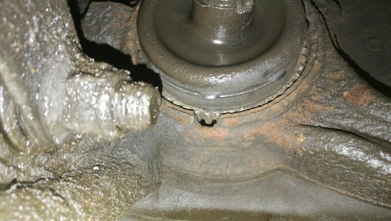

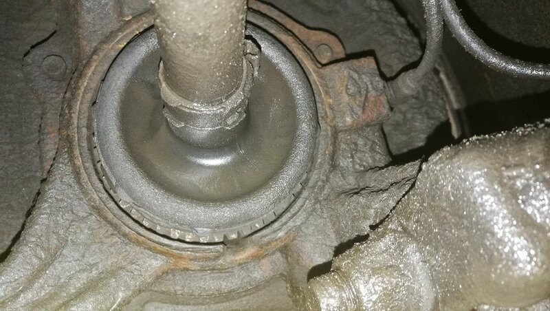

    Подняли авто стали смотреть. После чего очистителем и воздухом пролили и продули.
    Задние привода, в ступице где они вставляется, есть щель.
    Вода могла попасть туда и замерзнуть и потом влиять на работу АБС
    proxy.php?image=https%3A%2F%2Fimg-fotki.yandex.ru%2Fget%2F760582%2F241155576.fb%2F0_19a998_79645aaf_XL.jpg&hash=18158dbd521cccef8a772fd8c68a80a5 | Рено Каптур клуб Россия | www.KAPTUR.club
    proxy.php?image=https%3A%2F%2Fimg-fotki.yandex.ru%2Fget%2F509292%2F241155576.fb%2F0_19a995_d5698839_XL.jpg&hash=8059c30554888d0fffebb2cbcb444719 | Рено Каптур клуб Россия | www.KAPTUR.club
    Когда продували, из щели вылетело грязи немного, и грязь эта была подмерзшей

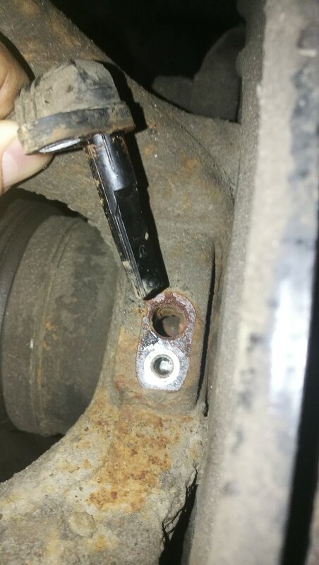

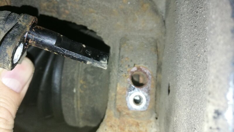

    Потом вытащили датчики с передних колес
    proxy.php?image=https%3A%2F%2Fimg-fotki.yandex.ru%2Fget%2F4906%2F241155576.fb%2F0_19a990_67546543_XL.jpg&hash=9bec330e3344389536c654a4078dc6b7 | Рено Каптур клуб Россия | www.KAPTUR.club
    proxy.php?image=https%3A%2F%2Fimg-fotki.yandex.ru%2Fget%2F1032271%2F241155576.fb%2F0_19a993_707e9096_XL.jpg&hash=c914b24ed737d9f361d7cc69e2564ae5 | Рено Каптур клуб Россия | www.KAPTUR.club
    пролили WD-40 , продули и протерли . Собрали все обратно. Было все чисто.

    Вообщем после сугробов и грязи в меж сезонье, когда остатки грязи могут попадать под привода, желательно машину иногда "размораживать" в теплом помещении.

    п.с. Датчики АБС вытаскиваются очень плохо. И говорю всемна будущее, будете менять подшипники, приготовьтесь к замене датчиков, на задних колесах в 95% их нормально не вытащить. Я с задних колес на днях не снимал, а вот с передних очень туго снялись. И это пока у машины 16ооо км пробега. Что будет дальше - мне известно. Вы просто прочитав - помните.

    Блиин, эти датчики независимо от марки и модели закисают, практически, на всех авто. На Форде людям приходилось высверливать винты крепления датчиков, т.к. отламывались головки при попытке открутить.
    При сезонной смене колёс надо вписать в обязательные работы "замачивание" WD винтов крепления и смазку графиткой резьбы и посадочных мест датчиков.
