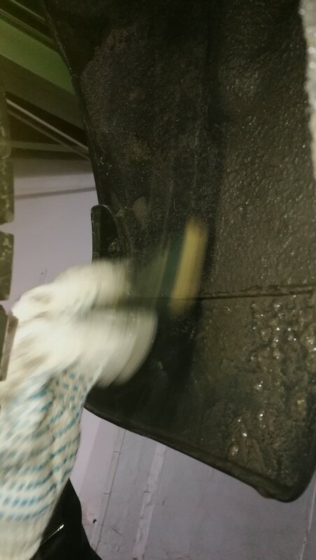

    п.с. если че, то дроссель помыть можно не снимая его совсем.
    Не отсоединяйте провод, идущий к нему.
    SVVmotor , когда дроссель "запиливает" ничего не делает с адаптацией, и всё работает.
    Я не отсоединял, проблем нет. Провода длинные.
    Помыть можно просто прикрыв тряпкой мотор, и даже не отсоединяя дроссель от впускного коллектора. Видео в интернете полно.

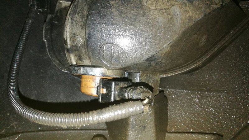

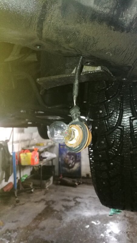

    Вид на фонарь из под бампера снизу
    proxy.php?image=https%3A%2F%2Fimg-fotki.yandex.ru%2Fget%2F766539%2F241155576.fc%2F0_19b1b0_24bc5cd6_XL.jpg&hash=5013ab2f77a6dc448150cee8ab9b482c | Рено Каптур клуб Россия | www.KAPTUR.club
    Повернул патрон , вытащил его из корпуса. Поменял лампу, легким движением руки...

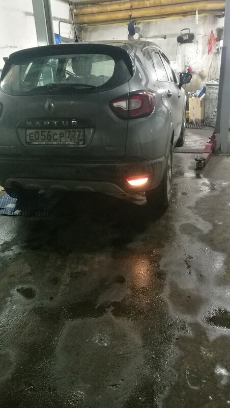

    Собрал в обратном порядке. Проверил. Работает.

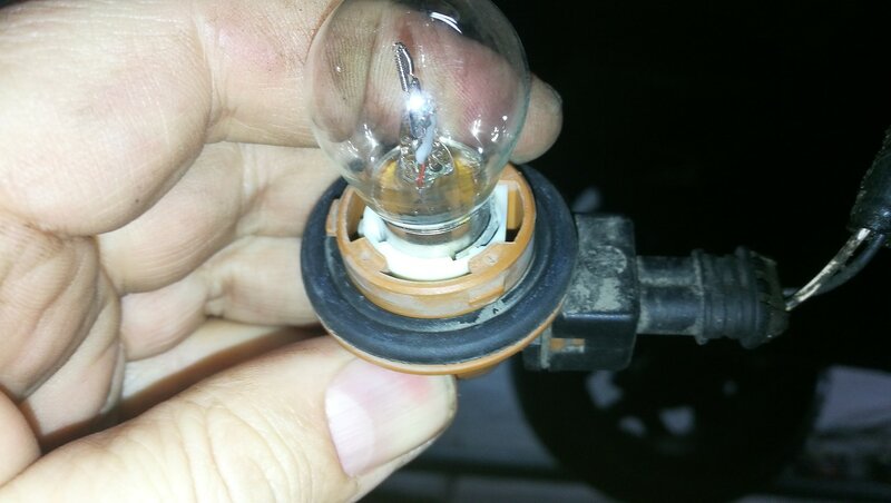

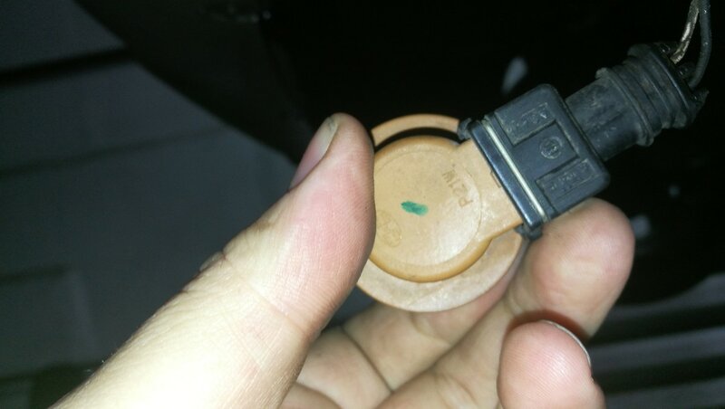

    Ноне Фсё просто оказалось в моем конкретном случае ))))
    Когда патрон вынули из фонаря, в нем оказалась вода !!!! да да да вода ))))

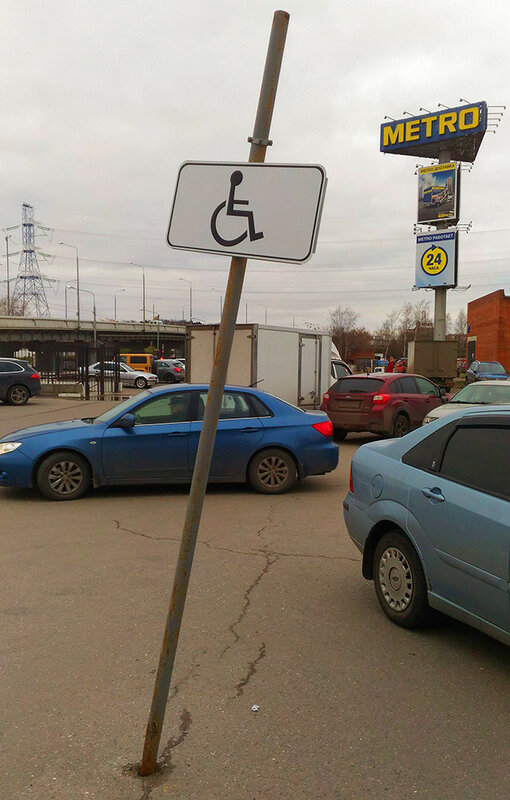

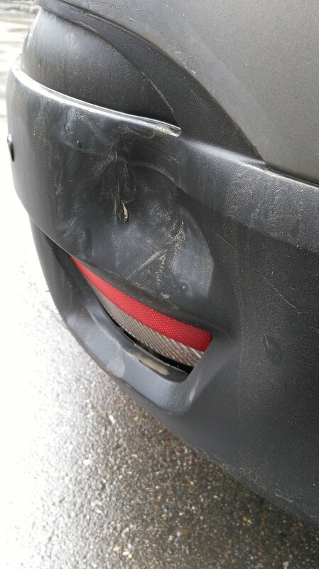

    Че делать? Надо снимать фонарь, смотреть что да как и почему, возможно это последствия годичной давности наезда задом на дорожный знак в условиях не благоприятный погодных условий ( был сильный ливень ) , парктроник естественно столб не заметил.
    Удар. Результат.
    короче в бортовике ранее все подробности есть
    proxy.php?image=https%3A%2F%2Fimg-fotki.yandex.ru%2Fget%2F118528%2F241155576.b9%2F0_184aa8_f6cbbd3a_XL.jpg&hash=fd86f802d7b1dcc312bcd76f07efcc0c | Рено Каптур клуб Россия | www.KAPTUR.club
    Вот этот походу столб, так и стоит там до сих пор корявенький ( фото сделано давно )

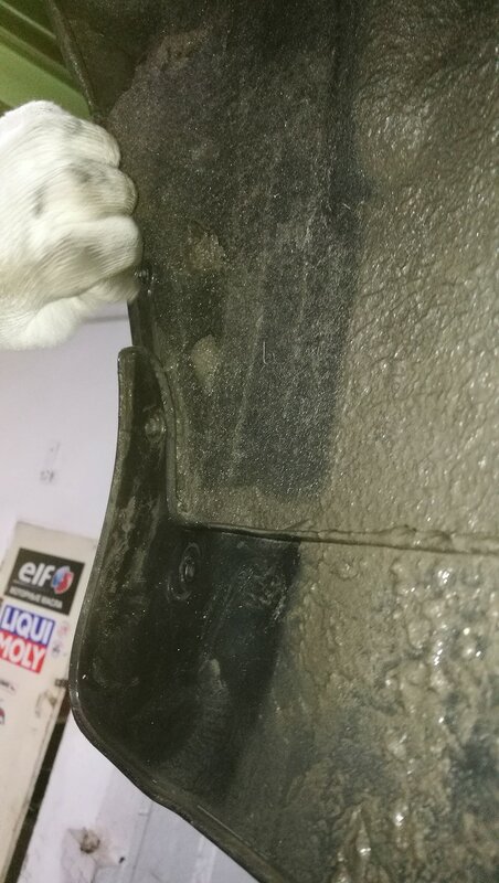

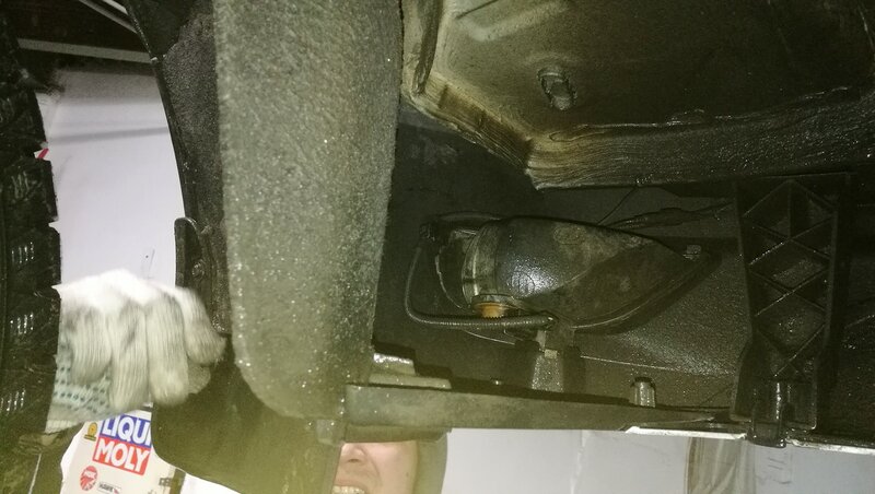

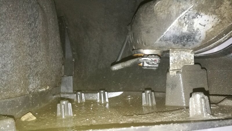

    Надо снимать. Надо смотреть

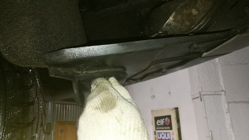

    Чтоб снять фонарь пришлось снимать под бампером всю площадку. Иначе никак. Спасибо инженерам Рено. Молодцы, бл@ть.
    proxy.php?image=https%3A%2F%2Fimg-fotki.yandex.ru%2Fget%2F486600%2F241155576.fc%2F0_19b1ab_2842288_XL.jpg&hash=5c0778f10aced3112af7a0a92411d822 | Рено Каптур клуб Россия | www.KAPTUR.club
    Снять брызговик задний.
    proxy.php?image=https%3A%2F%2Fimg-fotki.yandex.ru%2Fget%2F478477%2F241155576.fc%2F0_19b1ac_283d0df9_XL.jpg&hash=c4872e3490ff930f7ed790c7257a3b06 | Рено Каптур клуб Россия | www.KAPTUR.club
    proxy.php?image=https%3A%2F%2Fimg-fotki.yandex.ru%2Fget%2F760582%2F241155576.fc%2F0_19b1ad_96605cc7_XL.jpg&hash=37e6c7a1594256b62c2bfefd40c1ff56 | Рено Каптур клуб Россия | www.KAPTUR.club
    proxy.php?image=https%3A%2F%2Fimg-fotki.yandex.ru%2Fget%2F371487%2F241155576.fc%2F0_19b1af_6136c2d_XL.jpg&hash=3b86f31c708a6cca5573b41288aea186 | Рено Каптур клуб Россия | www.KAPTUR.club
    Вот это нижняя площадка снимается вместе с фонарём.

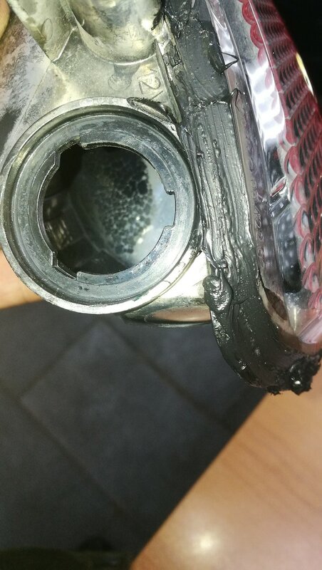

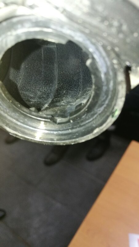

    Фонарь сняли и помыли
    Внутри фонаря весь хром облез. Какая-то срань осталась не смываемая.
    proxy.php?image=https%3A%2F%2Fimg-fotki.yandex.ru%2Fget%2F750182%2F241155576.fc%2F0_19b1b7_d56c0e94_XL.jpg&hash=8249828cfb971d200f187dc28c1ef3bc | Рено Каптур клуб Россия | www.KAPTUR.club
    proxy.php?image=https%3A%2F%2Fimg-fotki.yandex.ru%2Fget%2F766539%2F241155576.fc%2F0_19b1bb_9de83518_XL.jpg&hash=9fdfbbece44d658599d80a1f08c884fe | Рено Каптур клуб Россия | www.KAPTUR.club
    Вообщем отражающая способность у фонаря слабая. Это грусно. От воды ли это произошло или ранее само от нагрева.. не могу точно сказать. Возможно всякое. Надо на каком-то авто еще проверить.
    Высушенный фонарь осмотрел.
    Нет на нем никаких сколов и трещин , ничего такого что могло повлиять на наличие воды в нем.
    Промазал герметиком по шву вокруг. Просушил. Всё собрал обратно.

    Как вариант , это резиновое кольцо и момент затяжки , не докрутили при установке
    proxy.php?image=https%3A%2F%2Fimg-fotki.yandex.ru%2Fget%2F766539%2F241155576.fc%2F0_19b1b3_1ba22d91_XL.jpg&hash=596e42baaea9e5751a998378df5eb46f | Рено Каптур клуб Россия | www.KAPTUR.club
    На резинке налет от воды. белая такая шняга ( см. внимательно )
