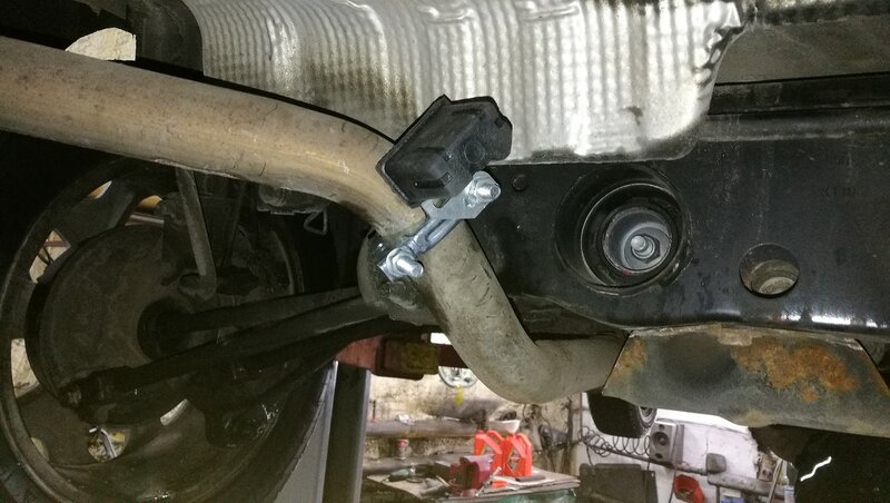

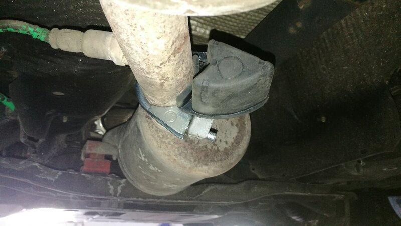

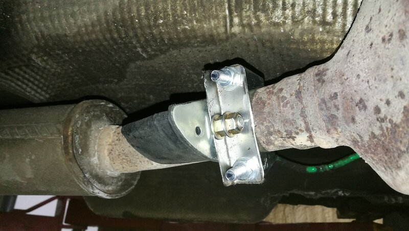

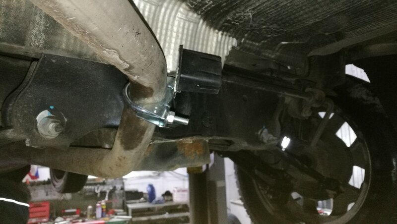

    Вообщем установил я себе демпферы, ранее описанные девайсы
    http://kaptur.club/threads/vyxlopnoj-trakt.496/page-22
    С номерами ранее написанными , и на хомуты....
    proxy.php?image=https%3A%2F%2Fimg-fotki.yandex.ru%2Fget%2F908207%2F241155576.115%2F0_19eeb1_91e62191_XL.jpg&hash=35035f68d9864cfb43b7e42c87a5941d | Рено Каптур клуб Россия | www.KAPTUR.club
    proxy.php?image=https%3A%2F%2Fimg-fotki.yandex.ru%2Fget%2F909136%2F241155576.115%2F0_19eeaa_d27c4e40_XL.jpg&hash=a181edbbb6f958ff2365a148debe5832 | Рено Каптур клуб Россия | www.KAPTUR.club
    proxy.php?image=https%3A%2F%2Fimg-fotki.yandex.ru%2Fget%2F909849%2F241155576.116%2F0_19eeb4_fe234425_XL.jpg&hash=5a6ba4adabfa5cfb37b83bc57b533edc | Рено Каптур клуб Россия | www.KAPTUR.club
    proxy.php?image=https%3A%2F%2Fimg-fotki.yandex.ru%2Fget%2F909849%2F241155576.116%2F0_19eeb5_884bd18_XL.jpg&hash=e613990cbf128abf51326cc10123030f | Рено Каптур клуб Россия | www.KAPTUR.club
    И вот на сегодня резюме
    По поводу демпферов на моем 2,0
    Никакой дополнительной вибрации на холодную более не выявлено ( отставить панику в ранее написанном )
    Тишина полная, нет никаких посторонних вибраций и звуков. Видать реально что-то как-то показалось или еще что..
    Вообщем и на холодную, и на горячую, более никаких вибраций в руль и в кузов.
    Как я и сказал ранее - Улучшения есть !!!!
    Я их слышу, но 100% эффекта, оно не дало, хотя я надеялся зря.
    Не может никуда вибрация деться...
    Будем считать попытку -- ЗАСЧИТАНО !!!!
    Имеет право на жизнь.

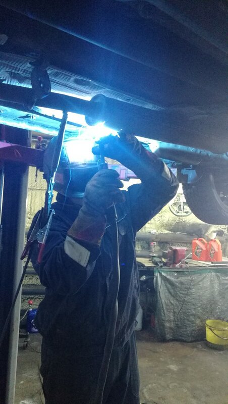

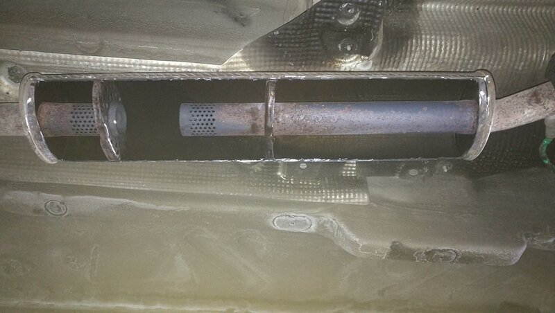

    Вскрыл сегодня резонатор, и проварил все соединения внутри !!!
    Вот ссылка
    https://www.drive2.ru/l/496184859677425757/
    proxy.php?image=https%3A%2F%2Fimg-fotki.yandex.ru%2Fget%2F904305%2F241155576.116%2F0_19f50d_80f25334_XL.jpg&hash=83ffab73477a74faad311c25d3794468 | Рено Каптур клуб Россия | www.KAPTUR.club
    proxy.php?image=https%3A%2F%2Fimg-fotki.yandex.ru%2Fget%2F904305%2F241155576.117%2F0_19f52c_4d124e7a_XL.jpg&hash=cc92f32ce889b028ee1a356f55adba4d | Рено Каптур клуб Россия | www.KAPTUR.club
    По итогу — ТИШИНА. И прекрасно проведенное на работе время, в отсутствии работы, как таковой…
    Я своим резонатором доволен.
