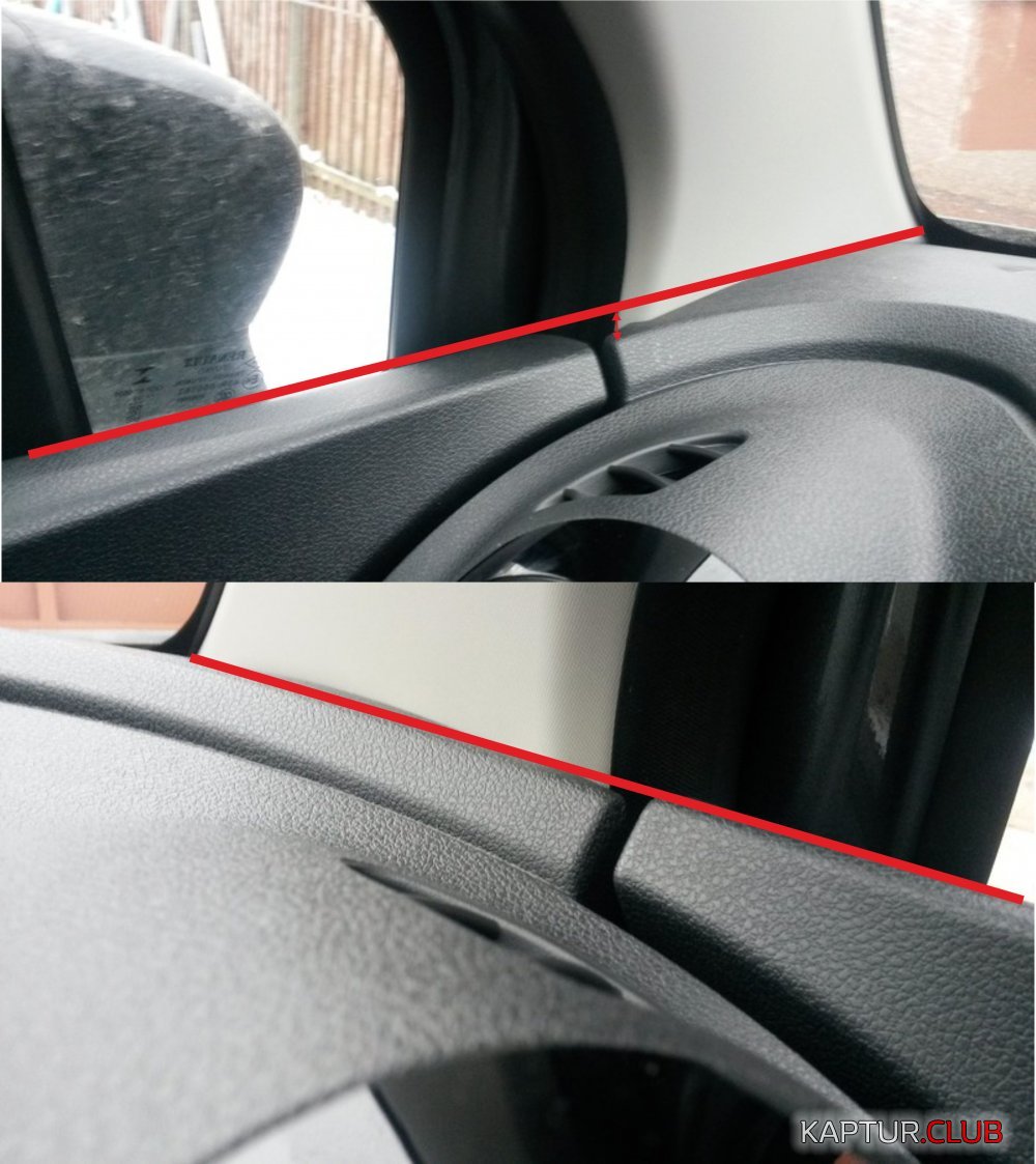

    Плохо, когда кнопку стабилизатора курсовой устойчивости на ставят на фотоаппарат. Есть понятие ракурса - объект, точка зрения на него в пространстве, а также получаемая проекция (изображение) объекта в данной точке. Если провести прямые линии, т.д. на водительской двери косяк гораздо больше. 111.jpg | Рено Каптур Клуб Россия | Форум KAPTUR.SU
  3. george
    george Наш человек
    22 сен 2016
    683
    379
    На самом деле это не косяк, так было задумано. Посмотрел у себя в машине. Видно, что линия под дверной ручкой четко переходит на торпеду. Сверху, да немного выше. Это если смотреть с ракурса водителя. 20161125_183646.jpg | Рено Каптур Клуб Россия | Форум KAPTUR.SU

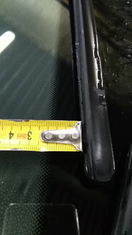

    До установки новых поводков промерил и старые тоже, на толщину посадки на штырь, т.е. толщину посадочной дырки поводка. Короче, не стоит загоняться. Разница примерно в 1 мм. Ставим смело. И наслаждаемся.
    proxy.php?image=https%3A%2F%2Fimg-fotki.yandex.ru%2Fget%2F197213%2F241155576.a0%2F0_177083_4afff62a_XL.jpg&hash=35b5a303f29a77ea89951cf1a0fce9e3 | Рено Каптур клуб Россия | www.KAPTUR.club
    proxy.php?image=https%3A%2F%2Fimg-fotki.yandex.ru%2Fget%2F195132%2F241155576.a0%2F0_177082_542703db_XL.jpg&hash=eed4c70996e87655fcba2dee00e874ee | Рено Каптур клуб Россия | www.KAPTUR.club
    Разница между Реношными и Каптивовскими поводками+щетки всего в одну фалангу. С салона не критично и не заметно вообще, зона очистки стекла ОТЛИЧНО !

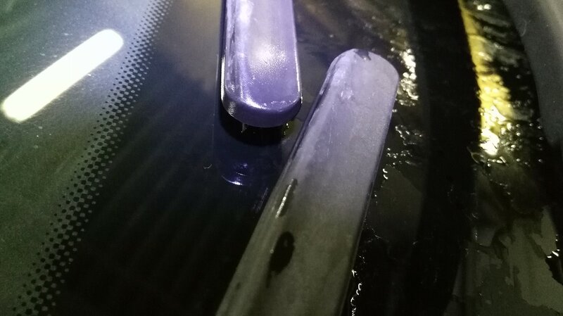

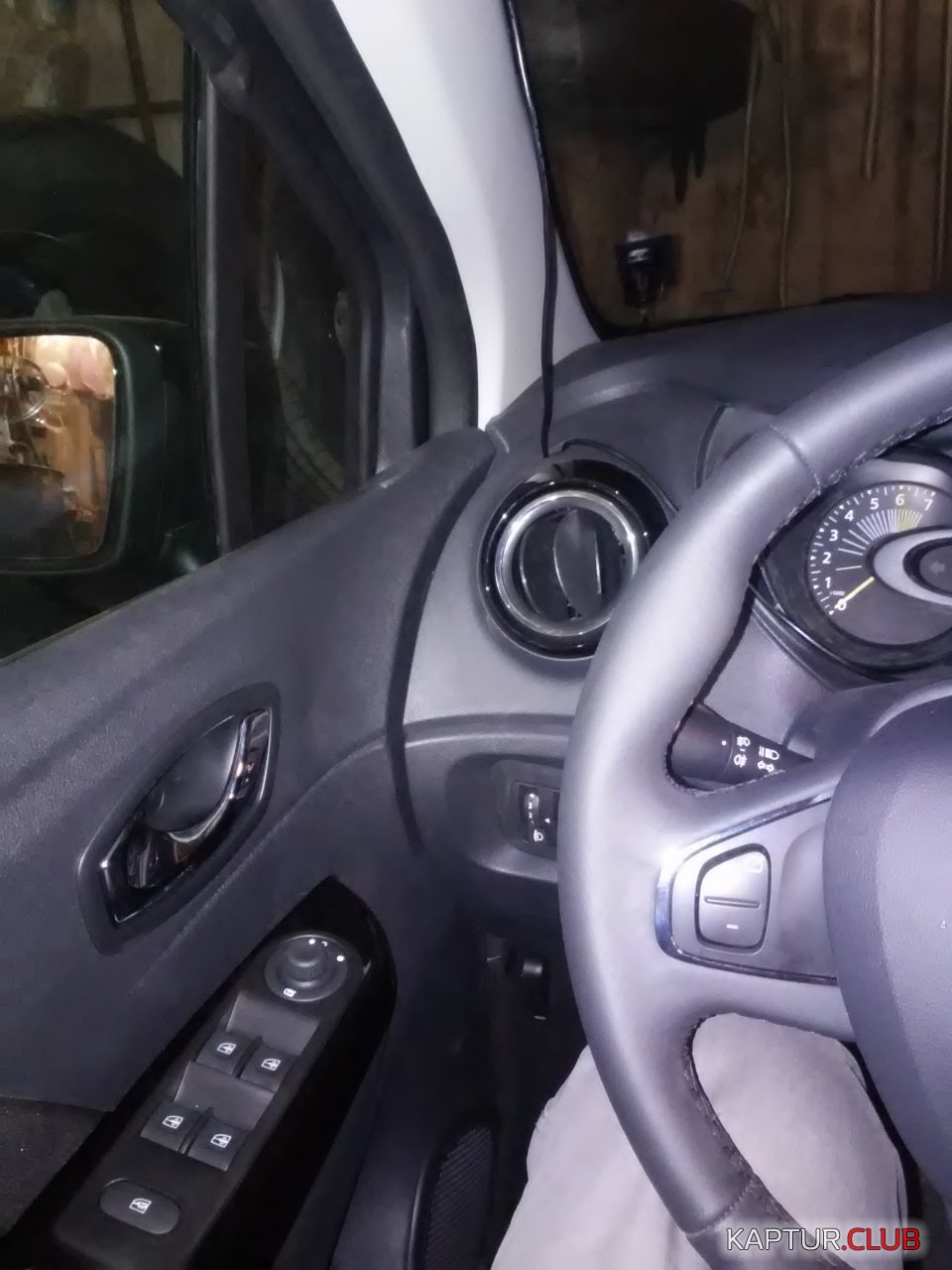

    Если присмотреться, то видно треугольник.
    Но он не мешает и потом сглаживается, если щетки включить побыстрее.
    Вода с треугольничка не течет, так получилось возможно из-за установки неправильно чуток поводка. Но мне это сегодня не помешало ни разу вообще

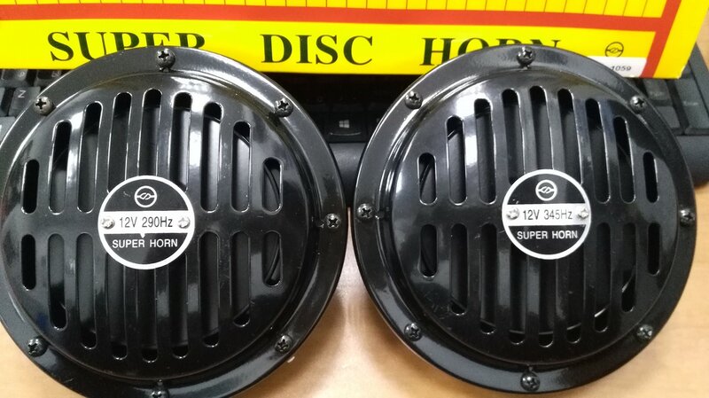

    Установлены звуковые сигналы, как было в Дастере
    proxy.php?image=https%3A%2F%2Fimg-fotki.yandex.ru%2Fget%2F194989%2F241155576.9f%2F0_177050_4a46742d_XL.jpg&hash=344fe2a8047817e258edb334dde1640f | Рено Каптур клуб Россия | www.KAPTUR.club
    proxy.php?image=https%3A%2F%2Fimg-fotki.yandex.ru%2Fget%2F104595%2F241155576.9f%2F0_177058_3eb4d074_XL.jpg&hash=4d670be8f313c370e712973e72e5b387 | Рено Каптур клуб Россия | www.KAPTUR.club

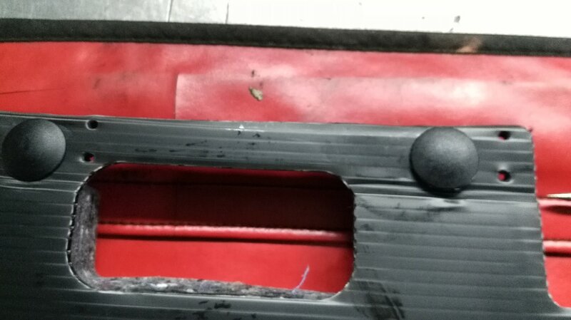

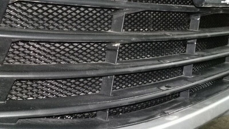

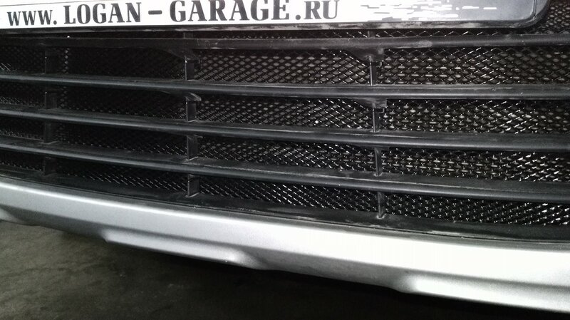

    Установлена сетка в бампер для Каптюра
    proxy.php?image=https%3A%2F%2Fimg-fotki.yandex.ru%2Fget%2F172931%2F241155576.a2%2F0_1773a6_f95dd22a_XL.jpg&hash=f94495b53c42d5f3a3bb34e2fc88a742 | Рено Каптур клуб Россия | www.KAPTUR.club
    proxy.php?image=https%3A%2F%2Fimg-fotki.yandex.ru%2Fget%2F196736%2F241155576.a2%2F0_17739a_b8b4db38_XL.jpg&hash=62413b5ada0f3ec4128e30e7a9273cec | Рено Каптур клуб Россия | www.KAPTUR.club
    proxy.php?image=https%3A%2F%2Fimg-fotki.yandex.ru%2Fget%2F194858%2F241155576.a2%2F0_17739f_9406bd42_XL.jpg&hash=a63ce39f84a681d6a70af59878617cdc | Рено Каптур клуб Россия | www.KAPTUR.club

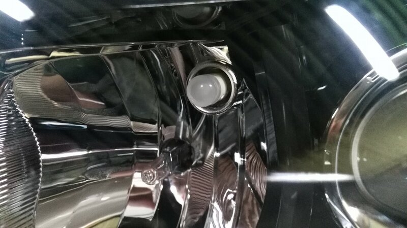

    И сделаны габариты.
    Если кто не в курсе... Лампочки в фарах были изначально. Но не запитаны. Просто как заглушки.
    Простые лампы заменил на светодиодные 5000К.
    Лампы PHILIPS 127916000KB2
    Идею подкинули на одном из клубов по Каптуру, а точнее Александр ( Гарди )

    С прескорбием заметил, что сигналов мало.
    Они как бы есть... дуют.., НО ...как оказалось не как раньше в моём Дастере.
    Анализ установки показал, что надо немного перевесить сигналы, и добавить пару .
    Заказал сигналы HELLA 3FH 007 424-811 , буду доделывать.
    Вероятно одно, что бампер и усилитель сжирают звук, надо чуток подвинуть поток и добавить яркости в звучании.
    В цеху, без бампера дуют афигеть как, но в природе звука мало...вчера меня никто не боялся на дороге , с Дастером было иначе
    Так что всё впереди....
    п.с. Если что, то
    HELLA 3FH 007 424-811 - это комплект без силового реле
    HELLA 3FH 007 424-801 - это комплект с реле... разницу в деньгах оцените. ибо самостоятельно-купленное реле стоит несоизмеримо дешевле разницы в цене.

    Привезли сигналы HELLA 3FH 007 424-811, фото делать на своем столе было некогда, потому фото с инета. Они один в один
    proxy.php?image=https%3A%2F%2Fimg-fotki.yandex.ru%2Fget%2F196142%2F241155576.a3%2F0_177599_e82e57ec_XL.jpg&hash=4f7da1189a137a84c14fd1d2a23c9141 | Рено Каптур клуб Россия | www.KAPTUR.club
    proxy.php?image=https%3A%2F%2Fimg-fotki.yandex.ru%2Fget%2F93451%2F241155576.a3%2F0_177597_cd163bd0_XL.jpg&hash=812a384ee1ea76c3f66665bcf3a24368 | Рено Каптур клуб Россия | www.KAPTUR.club
    Был снят бампер с машины.
    И начался второй "колхоз" , надо было поправить/исправить первый
    Первоначально , в порыве экстаза был неправильно установлен левый сигнал ( чОрный ).
    Он стоял так, что дул прямо в усилитель бампера, чем сжирал звуковой поток, потому и было "мало звука".
    proxy.php?image=https%3A%2F%2Fimg-fotki.yandex.ru%2Fget%2F93917%2F241155576.a1%2F0_177377_37e5ae3c_XL.jpg&hash=a5f182d7d34c3ec75133eca6d4d822cb | Рено Каптур клуб Россия | www.KAPTUR.club
    Пришлось снова "колхозить" кронштейн и перевешивать ниже, чтоб звук шел под усилителем, как бы чтоб звук не упирался в железо.
    proxy.php?image=https%3A%2F%2Fimg-fotki.yandex.ru%2Fget%2F194549%2F241155576.a3%2F0_17759f_a31285db_XL.jpg&hash=1f6e70a45fca646cd76fa526e9934c03 | Рено Каптур клуб Россия | www.KAPTUR.club
    Поскольку сигналы HELLA весят очень мало, нашлось место у крепежа к кузову, на нижнем креплении фары.
    Место отлично позволяет поставить их туда, примерка бампера показала, что никуда не упирается, не задевает.
    И болт имеет достаточную длину, чтоб нормально притянуть и фару и сигнал к кузову.
    proxy.php?image=https%3A%2F%2Fimg-fotki.yandex.ru%2Fget%2F194549%2F241155576.a3%2F0_17759a_d4cff83a_XL.jpg&hash=3ba527da945c0137b6116c0d53d0ca9a | Рено Каптур клуб Россия | www.KAPTUR.club
    proxy.php?image=https%3A%2F%2Fimg-fotki.yandex.ru%2Fget%2F195559%2F241155576.a3%2F0_1775a3_1fc23daa_XL.jpg&hash=5e93c9547df2c810ba57640d3bdc1326 | Рено Каптур клуб Россия | www.KAPTUR.club
    Контрольная проверка всех соединений, крепежа, контрольные несколько раз включений ....
    Собрали все и выкатили на улицу
    Получается в машине сейчас 4 сигнала (квартет) с тональностью 500, 400, 349 и 290Hz
    И как бы для настроения музыкальный ролик :dance2:
    п.с. На обратной дороге домой пару раз прогрел дудки, так вот народ как-то стал более резко реагировать, побыстрее со светофоров уезжать,
    не дожидаясь когда зеленый разгорится полностью....
    Вообщем :ok:

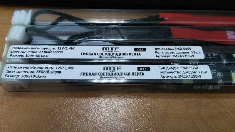

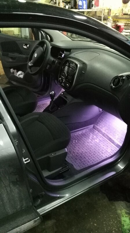

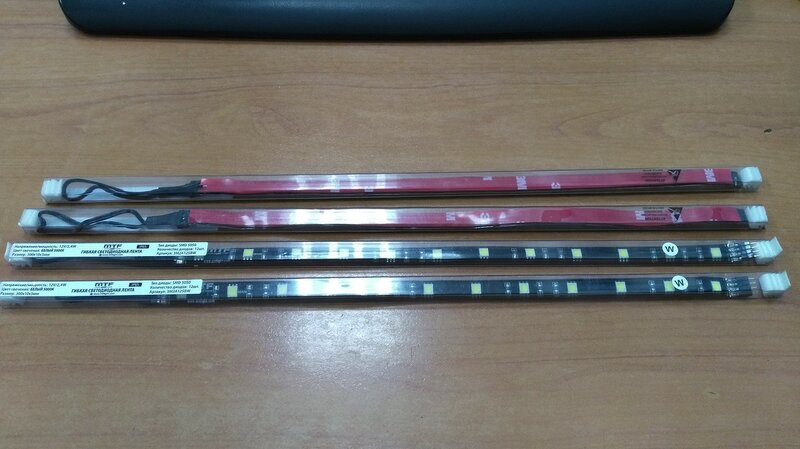

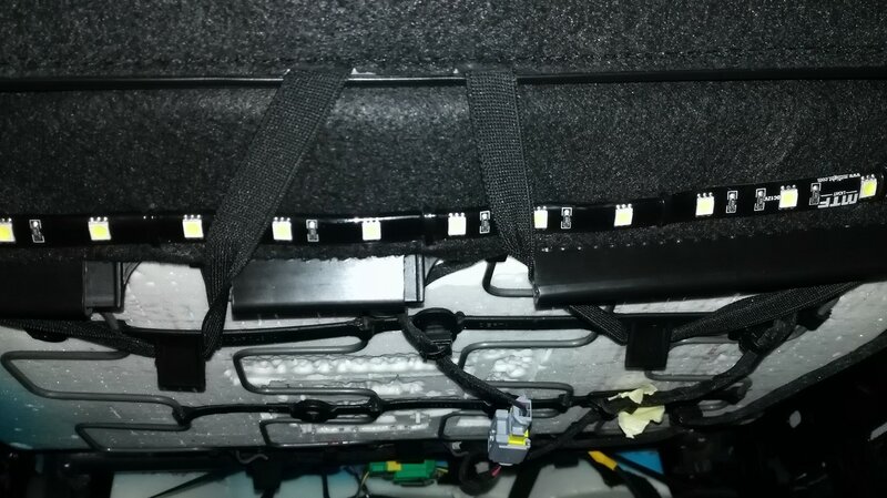

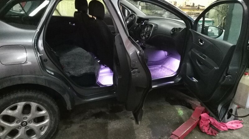

    Подсветил салон лентами, как и планировал.
    Питание взято с плафона пассажиров.
    Провода - красный и белый.
    Лента MTF белая - 4 полоски
    Рулон изоленты, провода 0,75 - около 5 м
    Пластиковые стяжки, маленькие, осталось полпакета от прошлого раза, и гофра - около 5 м.
    proxy.php?image=https%3A%2F%2Fimg-fotki.yandex.ru%2Fget%2F194804%2F241155576.a3%2F0_1777f0_78186df3_XL.jpg&hash=c07088430828ee53c2319a5ce2a38c1a | Рено Каптур клуб Россия | www.KAPTUR.club
    proxy.php?image=https%3A%2F%2Fimg-fotki.yandex.ru%2Fget%2F194503%2F241155576.a3%2F0_1777f2_229b1e02_XL.jpg&hash=4b3c0dda8657c774e7bf40ce46e6e5d4 | Рено Каптур клуб Россия | www.KAPTUR.club

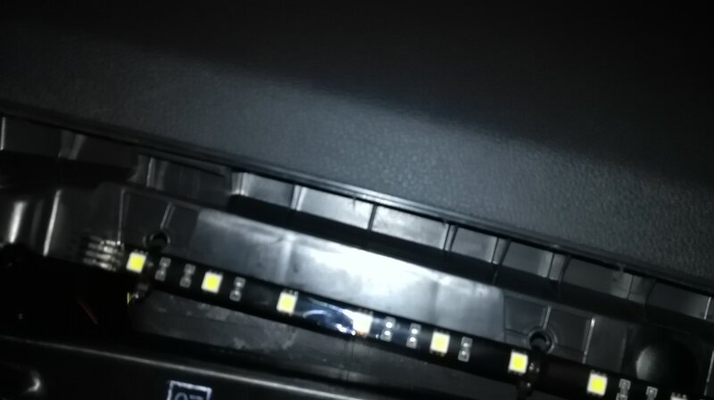

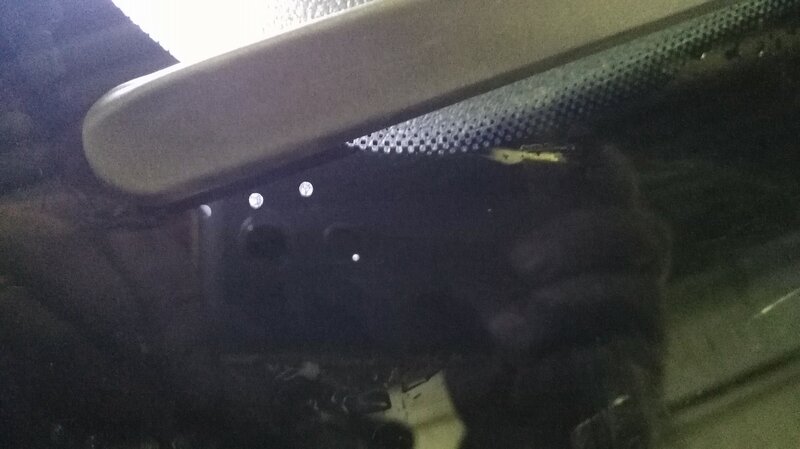

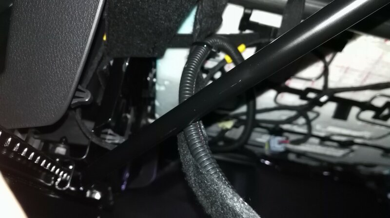

    В ногах пассажира , рядом с водителем, полоска приклеена под торпеду и притянута пластиковыми стяжками.
    Там оказывается есть дырочки, в которые отлично стяжки просунулись, и закрепили для надежности полоску светодиодов.
    proxy.php?image=https%3A%2F%2Fimg-fotki.yandex.ru%2Fget%2F196020%2F241155576.a3%2F0_1777f5_80b025f5_XL.jpg&hash=b67b1ef4cee7014c50ba148e24147660 | Рено Каптур клуб Россия | www.KAPTUR.club
    С креплением полоски под рулем не было проблем, надо было снять кусок пыльника ( или как его назвать),
    он на пистонах, под рулевой колонкой, и шильцем проколоть несколько дырок, так же под стяжки
    proxy.php?image=https%3A%2F%2Fimg-fotki.yandex.ru%2Fget%2F198026%2F241155576.a3%2F0_1777f7_b7b10369_XL.jpg&hash=277fd927fbcacfeea05169946439ed39 | Рено Каптур клуб Россия | www.KAPTUR.club
    Далее, от плафона к стойкам ( налево и направо) протянуть провода, далее вниз к порогу, по порогу, под ковролином,
    сняв резинку по контуру двери, протащить провод под торпеду и там запитать светодиодную полосу.
    Далее, от этих же проводов запитать провода , которые идут под сидение.
    Под передними сидениями есть выход из ковролина проводов, идущих к сидению ( обогрев, подушка ),
    через эту дырку провода можно протащить к порогу и там запитаться от провода, идущего от плафона.
    Все провода под сидениями прячем в гофру, аккуратно стягиваем пластиковыми стяжками, и постепенно прокладываем под сидением.
    proxy.php?image=https%3A%2F%2Fimg-fotki.yandex.ru%2Fget%2F194550%2F241155576.a4%2F0_177806_dac917f4_XL.jpg&hash=3d9dfa2a510ba82c32302175ee7b38a9 | Рено Каптур клуб Россия | www.KAPTUR.club
    proxy.php?image=https%3A%2F%2Fimg-fotki.yandex.ru%2Fget%2F194550%2F241155576.a4%2F0_177807_3bd13908_XL.jpg&hash=ab150e6eb7852c3be3beaff3debabc6b | Рено Каптур клуб Россия | www.KAPTUR.club
    Со стороны заднего сидения ныряем под сидение переднего ряда, видим типа резинки, их отсоединяем от зацепов,
    далее пластиковые скобы обивки сидения, отсоединяем от зацепов, прямогугольной формы они.
    proxy.php?image=https%3A%2F%2Fimg-fotki.yandex.ru%2Fget%2F194541%2F241155576.a4%2F0_177801_4b10776b_XL.jpg&hash=7fa8db1d420f3b0bceb12cf3bae07465 | Рено Каптур клуб Россия | www.KAPTUR.club
    К обивке сидения приклеиваем полоску, по всей длинне фиксируем пластиковыми стяжками,
    предварительно шилом проткнув прочную обшивку , и фиксируем полосу светодиодов.
    Собираем обивку в обратном порядке, и полоска уходит под сидение.
    Далее запитываем провода. Проверяем. Работает.

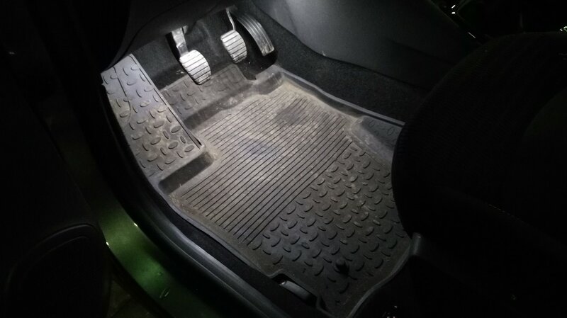

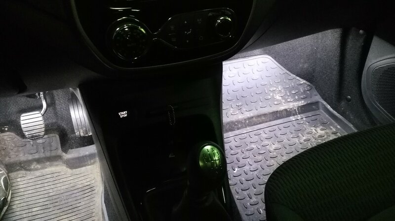

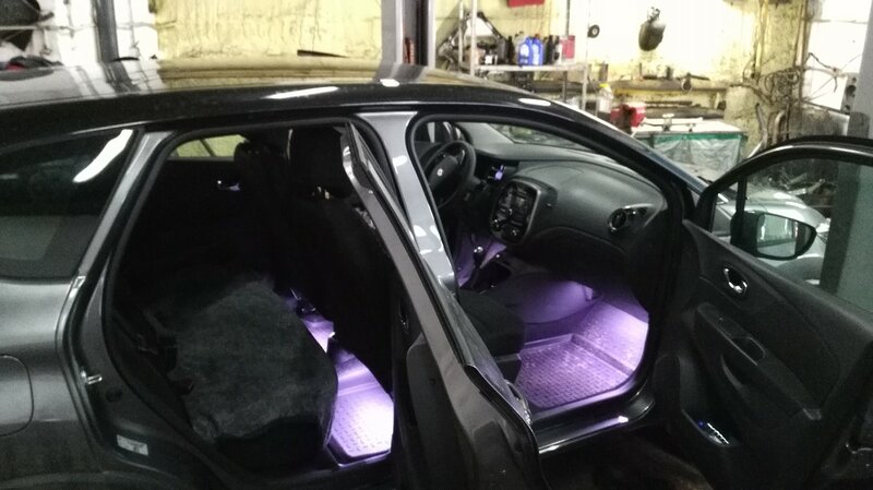

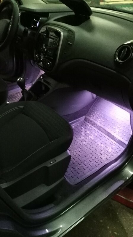

    Вот так светит
    proxy.php?image=https%3A%2F%2Fimg-fotki.yandex.ru%2Fget%2F197700%2F241155576.a3%2F0_1777f9_e0d2931a_XL.jpg&hash=232245d1d7e55f08cd663dc6eb6c2df2 | Рено Каптур клуб Россия | www.KAPTUR.club
    Обращаю внимание на то, как по разному получаются фотографии
    Свет реально белый.
    proxy.php?image=https%3A%2F%2Fimg-fotki.yandex.ru%2Fget%2F194503%2F241155576.a3%2F0_177800_9a2dfa04_XL.jpg&hash=cd697f8d6710bd8dd90fa21f2594056f | Рено Каптур клуб Россия | www.KAPTUR.club
    proxy.php?image=https%3A%2F%2Fimg-fotki.yandex.ru%2Fget%2F195694%2F241155576.a3%2F0_1777fc_eb7b5259_XL.jpg&hash=137cded4e52bddd0891546eb4b2b6aa6 | Рено Каптур клуб Россия | www.KAPTUR.club
    Хотя фотик дает синиву
    proxy.php?image=https%3A%2F%2Fimg-fotki.yandex.ru%2Fget%2F198613%2F241155576.a4%2F0_177811_5b82c770_XL.jpg&hash=2b6075073b3dc4c4fdba8f32c9870800 | Рено Каптур клуб Россия | www.KAPTUR.club

    Молодец!
    Но по мне слишком ярко светят. Для меня лучше чтобы был все-таки тускловатый матовый рассеяный свет. И не так видна будет вся пакость на ковриках))
    Serdjo79, пёс и Ky6uk нравится это.
  10. Ky6uk
    29 окт 2016
    3.424
    10.119
    GAC GS8 2.0t 4х4
    По факту яркость и качество материалов можно подобрать, при желании, так же способ установки

    Переставил поводки, чтоб соплю убрать.
    Теперь все отлично.
    Для наглядности, сделал фото водительского с рулеткой, 2 см от края чернения стекла
    И сторона пассажира привязана меткам на стекле… там есть три точки …
    Вообщем всё удачно получилось, в первый раз было видать не до этого ))))
    Теперь на самой большой скорости ничего нигде ни обо что не задевает.
    proxy.php?image=https%3A%2F%2Fimg-fotki.yandex.ru%2Fget%2F176331%2F241155576.a4%2F0_179bb0_bcb16743_XL.jpg&hash=7525fd65192d94f81322aeb46551c414 | Рено Каптур клуб Россия | www.KAPTUR.club
    proxy.php?image=https%3A%2F%2Fimg-fotki.yandex.ru%2Fget%2F196245%2F241155576.a4%2F0_179bae_767004f8_XL.jpg&hash=34b13a17d476cfc3f0a0e74ee6fddd0c | Рено Каптур клуб Россия | www.KAPTUR.club
    proxy.php?image=https%3A%2F%2Fimg-fotki.yandex.ru%2Fget%2F196258%2F241155576.a4%2F0_179bb4_9c0a9920_XL.jpg&hash=62568027cd66856dbeda6427bf125e24 | Рено Каптур клуб Россия | www.KAPTUR.club
