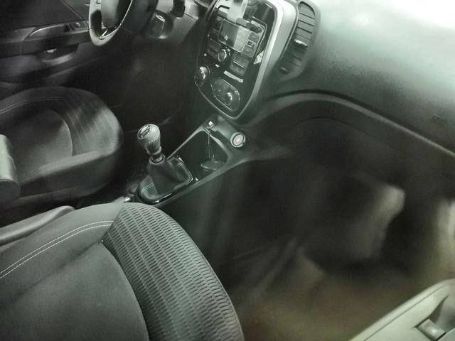

    Внимание на фото. Карточка в машине, не полностью вставлена в слот.
    Машина мигнула огнями поворотников и сама закрылась....:shok:
    proxy.php?image=http%3A%2F%2Fimages.vfl.ru%2Fii%2F1542022874%2Fc341a6eb%2F24160964_m.jpg&hash=659a925d785e26eecc52278c1ceb716e | Рено Каптур клуб Россия | www.KAPTUR.club
    Занимался протиркой стекол, наводил порядок в салоне.
    Дверь водительская была закрыта.
    Закрыл дверь пассажира, и машина мигнув огнями поворотников,и издав звук закрылась !!!!!!!!
    Подергали ручки . Двери все закрыты, естественно...На кнопки дверей, и багажника не реагирует никак
    Через какое-то время понажимали кнопку открывания багажника,.
    Машина пикнула, мигнула и открылась.

  4. СергейУфимец
    11 сен 2018
    1.837
    1.615
    Уфа
    Вот чудеса, видать живет своей жизнью тачка ))
    Я замучатся снимать с охраны когда вокруг машины хожу коврики чищу или стекла протираю закрывается )) снимаю ключ карту кидаю ее на сидение без метал ключа и только после этого спокоен, боюсь как у тебя случится и придётся ломиться за ключами пару км ))
    Алимик, drueed и Подольск нравится это.
  5. Ky6uk
    29 окт 2016
    3.410
    10.103
    GAC GS8 2.0t 4х4
    Не поверите, ключ последние ДВА года, с покупки авто, в машине по нескольку дней находился, на даче.
    И машина, с ключем внутри, никогда не закрывалась ! За два года ! ни разу…
    Сегодня первый раз. И по ходу последний.

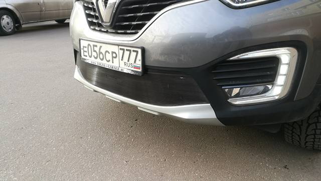

    До кучи, с наступлением зимы, снова поставил перед сеткой самопальную приблуду, чтоб не продувало.
    Прошлую зиму пережила "заглушка" и эту переживет

  6. KOT_Baguk
    7 авг 2017
    8.186
    17.076
    Kaptur Style 1,6 CVT
    Почему последний?
    Может батарейка кончается?
  7. Triumfator
    Triumfator Наш человек
    28 июн 2016
    1.230
    1.945
    Московская область
    Тоже запилил загородку вниз. На следующих выходных поставлю. Но думаю на утяжки за решетку, только по периметру конечно, а не по середине. Вырезал из папки под бумагу А3 формата альбомного расположения, 930 мм длина получилась. Пластик, что то вроде накладок на ковролин.
    m.susl, pan, Ky6uk и ещё 1-му нравится это.

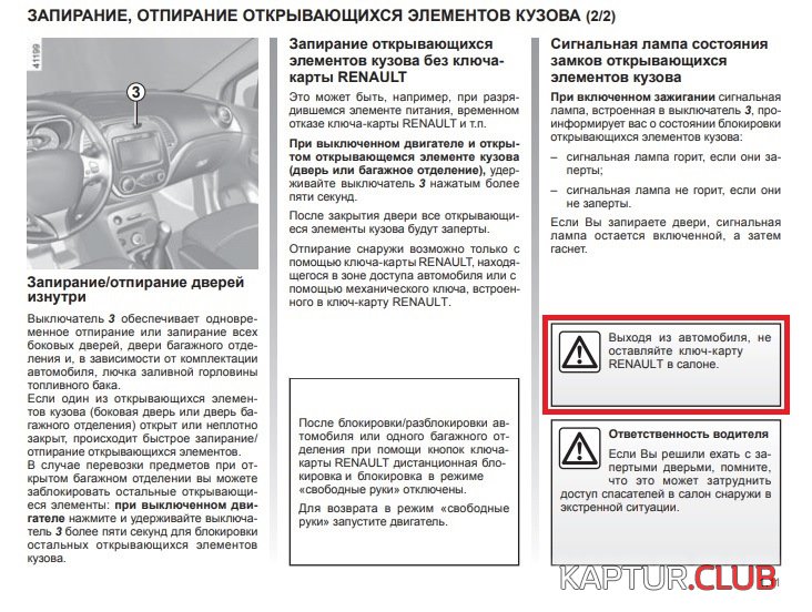

    Буду теперь обязательно держать в кармане карточку. Даже уходя / отходя от авто.
    Батарейка поменяна месяц назад. И если бы батарейка садилась, то сообщение на приборке было бы автоматом. Но его нет
    На драйв 2 парни выложили скрин с мануала. Он типа гласит следущее
