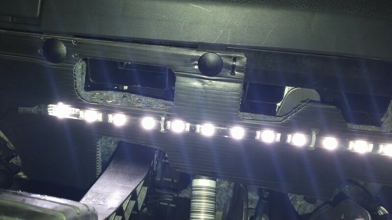

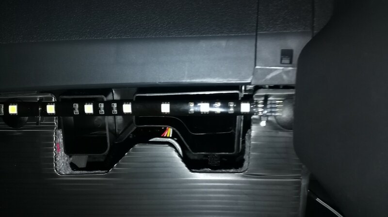

    Кто не знает, скажу , что воздух горячий дует сильнее в правую ногу, надо сверху поток перекрывать...
    Включите горячий воздух, направление в ноги, суньте руку и проверьте. Так есть специальные отверстия...
    Вот дыры воздуховода над ногами:
    Правая нога
    proxy.php?image=https%3A%2F%2Fimg-fotki.yandex.ru%2Fget%2F171750%2F241155576.a5%2F0_179ec6_389a53ad_XL.jpg&hash=0293cbc7a320264eec3f0f5c288690ff | Рено Каптур клуб Россия | www.KAPTUR.club
    Левая нога
    proxy.php?image=https%3A%2F%2Fimg-fotki.yandex.ru%2Fget%2F196183%2F241155576.a5%2F0_179eb8_c4665b3f_XL.jpg&hash=47b52fe4d6c70039126b9a5915dd2df7 | Рено Каптур клуб Россия | www.KAPTUR.club
    На светодиодную полоску внимания не обращать ( на первом фото )
    Она неудачно там стояла, на сегодня перенесена, чтоб не быть на потоке горячего воздуха..
    Чтоб правая нога не горела от "кипятка", перекрыл дыру на половину, воздуха теперь больше идет на левую ногу. Правую не так жарит..
    proxy.php?image=https%3A%2F%2Fimg-fotki.yandex.ru%2Fget%2F198026%2F241155576.a5%2F0_179ebb_a119eb89_XL.jpg&hash=ac96c9c86b7f402aa615b386b323982b | Рено Каптур клуб Россия | www.KAPTUR.club
    Взял кусок пластика от старого фильтра салона, подогнал по размеру. Проколол 4 дырки горячим шилом. Притянул хомутиками. Готово.
    Поток воздуха на Правую ногу сократился на 50%. Стало комфортнее.
    п.с. Да, блин "колхоз" , а что делать... (((
