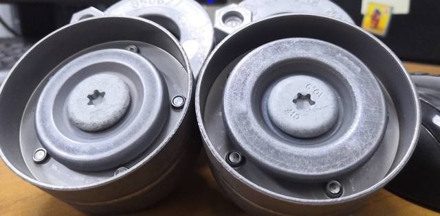

    INA И Оригинал одно и тоже.
    Люфт есть на новых тоже. Проверил только что.
    Слева INA из своей фирменной коробки, справа из Оригинального комплекта
    INA имеет запилы маркировки как на оригинале.
    proxy.php?image=http%3A%2F%2Fimages.vfl.ru%2Fii%2F1543205858%2F12a9b399%2F24353773_m.jpg&hash=8f4f0f436bf64a20768bd0df9126ce82 | Рено Каптур клуб Россия | www.KAPTUR.club

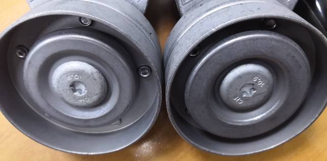

    И вот еще какое отличие. Шайба закрывающая ролик с внешней стороны - разная.
    proxy.php?image=http%3A%2F%2Fimages.vfl.ru%2Fii%2F1543205861%2F1c08b6df%2F24353778_m.jpg&hash=39a65864599e48e36f9d672b4d7fe740 | Рено Каптур клуб Россия | www.KAPTUR.club
    proxy.php?image=http%3A%2F%2Fimages.vfl.ru%2Fii%2F1543205860%2F3c88c463%2F24353776_m.jpg&hash=f832f11045c0ca3b6d0c0a4cb93c00fd | Рено Каптур клуб Россия | www.KAPTUR.club
    Возможно в этом и секрет ходимости, "но это не точно" !!!
    У ролика INA, из своей зеленой коробки , крышка закрывает подшипник почти до заклепок.
    На ролике из Оригинального комплекта, крышка имеет форму блюдечка и там щель большая, от чего возможно грязь и пыль и прочая канитель попадает в сам подшипник , " но это не точно " (с)

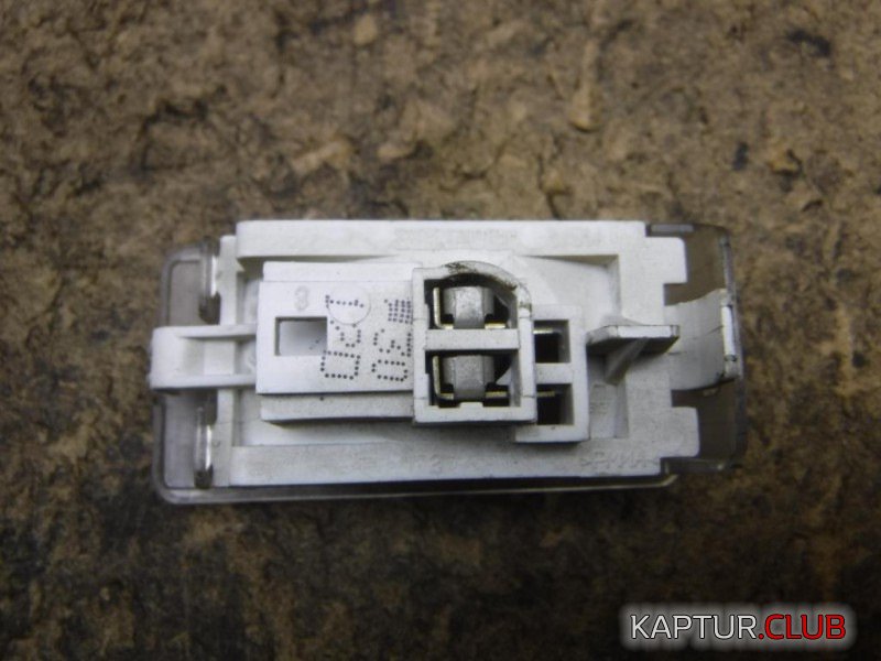

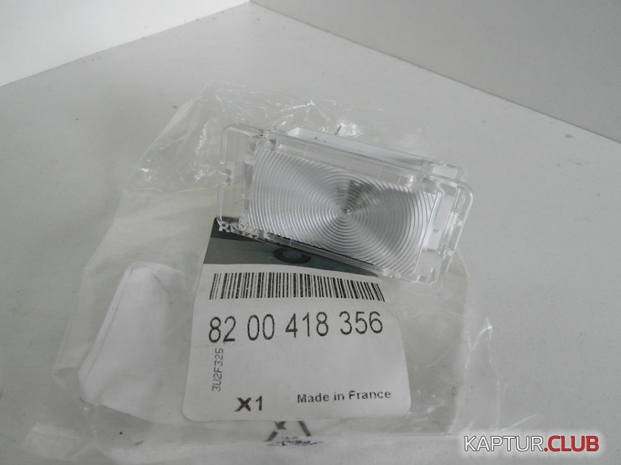

    Плафон освещения багажника 8200418356
    https://www.drive2.ru/l/518242162442240374/
    Полез лампочку поменять, а плафон предательски сломался.
    Оригинальное г@вно, с номером по VIN брать не стал.
    Поставил другой номер, который отлично подходит и крепче.
    Купил в магазине за 200 руб., плафон новый, но без пакета
    Номер соответствует. На корпусе выбит и есть надпись Renault

    Сорри что в бортовике, но тема про ремень лучше расписана здесь. Курил сайт нашего офф. дилера и заметил маленькую особенность представления товара на сайте.
    http://parts.renaultshop.by/komplekt-remnja-generatora-4822.html
    на картинке изображен некий гибрид ролика с натяжителем (маркировка РЕНО, а шайба закрывающая подшипник широкая, как на INA). Что продают официалы?

    Они Вам продают коробку с номером 117209732R .
    В ней ремень Gates и два ролика INA, один как на картинке справа ( с эмблемой Рено ).
    Второй черный, как я ранее выкладывал.
    А то что на сайте висит - это всего лишь картинка для ознакомления.
    В такие подробности никто не загонятся, только я наверно, и то от нечего делать порой ))))

    Извини не соглашусь. Они продают товар указанный на сайте а не коробку. И вопрос как к знатоку, может быть знаешь. Ролики и ремень для каптуров и дастера одинаков? Двигатель F4R. Или чем отличаются? Не по каталогам а вживую.
  10. Ky6uk
    29 окт 2016
    3.410
    10.103
    GAC GS8 2.0t 4х4
    Ваше право. Они могут в коробку что угодно класть и сменять номера как им угодно.
    Так уже было.
    именно в этой коробке может лежать что они положат, и уведомлять вас никто не будет. Просто скажут, что номер поменялся ( скажут дилерам )
    Вы подпись под аватарой посмотрите.
    Я знаю, что в коробке..
    Да.
    Ничем. Никак. Один номер. одно и тоже в коробках.
