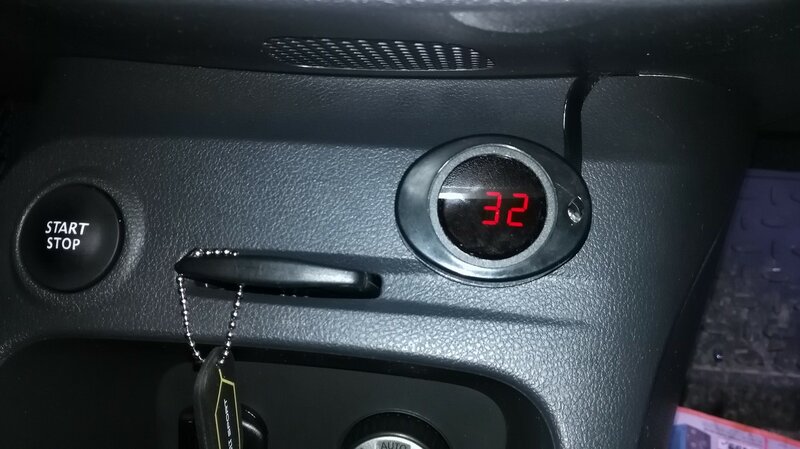

    Игорь, привет. Подскажи как провод просунул между торпедой и бородой ?? Я на днях пробовал щель создать между торпедой и бородой не получилось, плотно сидят .. как этот провод от указателя в бардачке протянуть ума не приложу))

    От самого указателя идет провод. Я его замотал чОрной изолентой сантиметров 5-7.. Далее пластиковым ножиком немного разжал стык между бородой и оорпедой и просунул. Продвод плоский и тонкий. Пролазит хорошои и его там не видно. Далее зам штекер тянул к разъему в бардак. И поскольку он широкий и туда ильноне подлезть , около разбъема в бардачке разширил дырку острым ножиком на 2-3 мм. Так что не видно будет если все убрать. Делов на 7 мин. , да и еще почитай тут и каменты ниже. Разъем со временем отвалился. Пришлось подпаивать.
