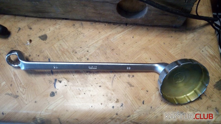

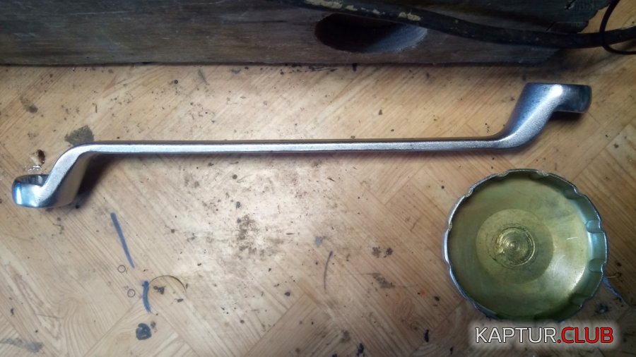

    Я что-то недопонял, зачем дырку большую в защите дырявить, если её все равно снимать для замены масляного фильтра. Или есть способ его замены "сверху"?

    Фильтр мы меняем сверху.

    Вот бы взглянуть, там же не руки, щупальцы нужны:smile:.

    Я тоже меняю сверху , снимаю воздуховод и место хватает одеть съемник масляного фильтра , его стоит только сорвать , дальше легко крутится . есть только один нюанс , с фильтра масло льется , надо заранее тряпки подложить под фильтр. А с низу менять фильтр мне вообще не понравилось .

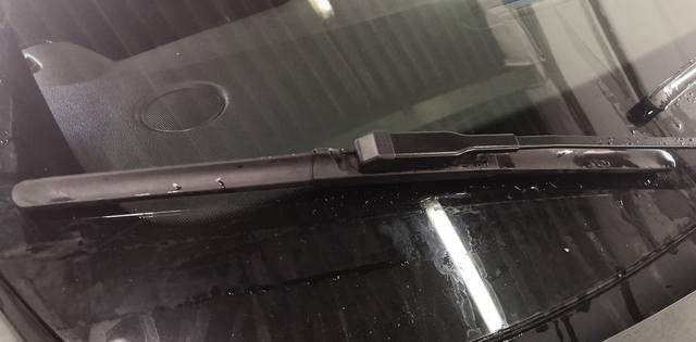

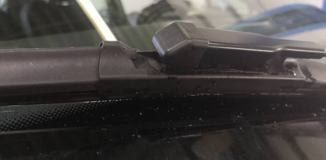

    Вернулся к заводским поводкам. Сделал как по ссылке ниже
    proxy.php?image=http%3A%2F%2Fimages.vfl.ru%2Fii%2F1565681211%2F149a9cf4%2F27526589_m.jpg&hash=f687a59d3aadd999e3cc780b3b1f4717 | Рено Каптур клуб Россия | www.KAPTUR.club
    proxy.php?image=http%3A%2F%2Fimages.vfl.ru%2Fii%2F1565681210%2F23bd2238%2F27526587_m.jpg&hash=94268db933711cdabf0c6edc74269369 | Рено Каптур клуб Россия | www.KAPTUR.club
    Переходник Heyner код для заказа --- 300030
    Дворники правда оставил старые 600 и 430 мм.
    коды для заказа
    034ООО -- это 600 мм
    027ООО -- это 430 мм
    До этого стояли поводки от Каптивы

    Игорь, ну видимо не просто так, ты это сделал? - Расскажи подробнее, что не понравилось с поводками от Каптивы?
    Я то, с ними так и езжу, и очень доволен - и щётки зимние отдельно, и летние! Зона очистки - до самой рамки лобового стекла! Прижим - в норме. Я, видимо только на продажу, поставлю родные поводки с нулёвыми, родными щётками :wink3:

    :secret::secret::secret: Тока никому не рассказывай....по секрету....ПРОСТО ТАК....
    Купил переходники за 100 руб., поводки и щетки были.
    Поменял за 10 мин. Эксперимент. Не более...
