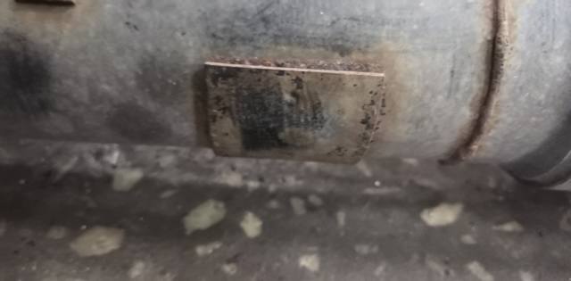

    Имеем карданный вал на Рено Каптур , пробег на сегодня 47ооо км. и ТРИ года
    На карданном валу имеются балансировочные пластины ( заводские )
    Каждая из них, а их там несколько разного размера, имеют прихватку в двух местах.. Две точки
    proxy.php?image=http%3A%2F%2Fimages.vfl.ru%2Fii%2F1573715995%2Fb0e2e954%2F28554400_m.jpg&hash=7006df02910c455345aa6fdc7b4857c6 | Рено Каптур клуб Россия | www.KAPTUR.club
    И вот поднял я авто, заодно посмотеть что там снизу и как в предверии зимы, писать про замену зимней резины не буду, и так пестрит инет одним и тем же...

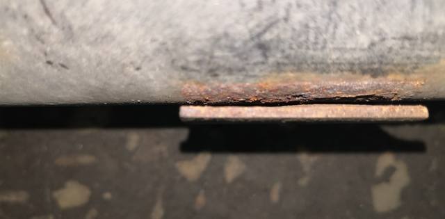

    И вижу на одной пластине край отвалился
    proxy.php?image=http%3A%2F%2Fimages.vfl.ru%2Fii%2F1573715998%2F746d9a0a%2F28554405_m.jpg&hash=8cf71abfc967c95c1b8a9eca59fa51a7 | Рено Каптур клуб Россия | www.KAPTUR.club
    proxy.php?image=http%3A%2F%2Fimages.vfl.ru%2Fii%2F1573715997%2Ffa7a7f5f%2F28554403_m.jpg&hash=254e5076e2aa0cd76b5b7f22ad17c22b | Рено Каптур клуб Россия | www.KAPTUR.club

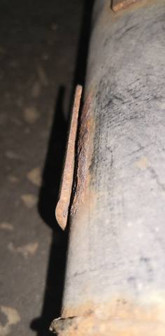

    и такая же тема еще на одном большом грузике....
    Сказать что я уху ел ( рыбный суп ), ничего не сказать....
    proxy.php?image=http%3A%2F%2Fimages.vfl.ru%2Fii%2F1573715996%2F6869851b%2F28554401_m.jpg&hash=c058454a759d71f6fef5a0fe29e3a043 | Рено Каптур клуб Россия | www.KAPTUR.club
    Пришлось все зачищать, и точечной сваркой прихватывать аккуратно...
    Вот такое качество РЕНО стало.... :nea::negative::sorry2::shok:

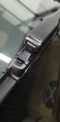

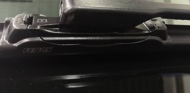

    Купил щетки под штатный поводок от производителя FENOX
    номера для заказа
    wb65220 и wb40220
    proxy.php?image=http%3A%2F%2Fimages.vfl.ru%2Fii%2F1574666352%2F5287ee12%2F28683340_m.jpg&hash=770805a6d21145ffa36809fd528d75c7 | Рено Каптур клуб Россия | www.KAPTUR.club
    proxy.php?image=http%3A%2F%2Fimages.vfl.ru%2Fii%2F1574666351%2F045b2641%2F28683338_m.jpg&hash=0d2bdd0bae1155865410fe30fccbc7fd | Рено Каптур клуб Россия | www.KAPTUR.club
    proxy.php?image=http%3A%2F%2Fimages.vfl.ru%2Fii%2F1574666352%2F04b2ef25%2F28683339_m.jpg&hash=2f3ec6414bb3b60ed793012daf4143ee | Рено Каптур клуб Россия | www.KAPTUR.club

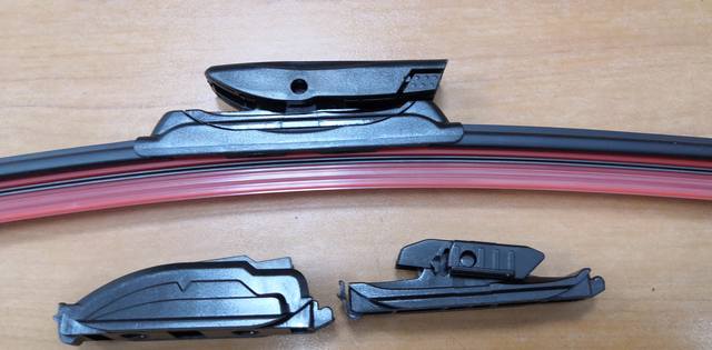

    Переходник справа для наших щеток и поводков
    proxy.php?image=http%3A%2F%2Fimages.vfl.ru%2Fii%2F1574666354%2F2c223995%2F28683344_m.jpg&hash=3636c05339459c44a96b8e4f5322969e | Рено Каптур клуб Россия | www.KAPTUR.club
    proxy.php?image=http%3A%2F%2Fimages.vfl.ru%2Fii%2F1574843656%2F040eee75%2F28709156_m.jpg&hash=4b4d2ae6ab8176c67c54d903a17430d2 | Рено Каптур клуб Россия | www.KAPTUR.club
    proxy.php?image=http%3A%2F%2Fimages.vfl.ru%2Fii%2F1574843657%2F7bf98483%2F28709158_m.jpg&hash=a013d0ee0b4ec7fc9def3e4a1dab055e | Рено Каптур клуб Россия | www.KAPTUR.club
    п.с. Вы будете удивлены ценником... За пару 300 руб ( за обе щетки )
    Пока трут отменно, на сколько хватит - не могу знать....

    Щёлково
    Илья
    Выглядят симпатишно, а ценник ваапше сказка, но сдается это замануха покамест
    mmisher likes this.
  10. Ky6uk
    Oct 29, 2016
    3,423
    10,115
    GAC GS8 2.0t 4х4
    Может сколько стоит, так и ходит..т.е. прослужат мало. Надо почитать инет. Я просто купил не глядя, и не вникая.. просто пошло дело по цене 300 руб... а Хейнеры так и лежат в багажнике.. на всякий случай
    drueed, m.susl and Алекс@ндeр like this.
