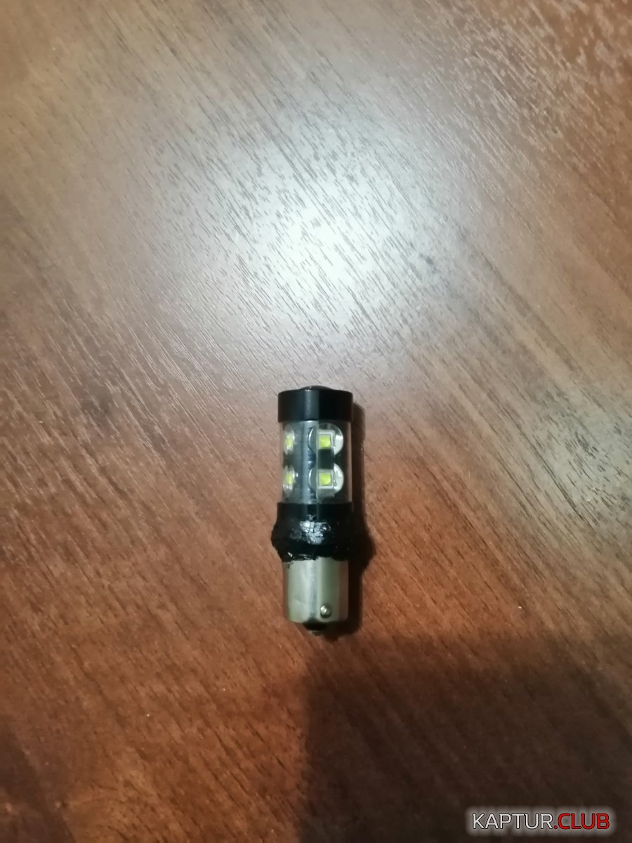

    IMG_20201121_162133.jpg | Рено Каптур Клуб Россия | Форум KAPTUR.SU У меня были лампы диодные для фар. И Я вечерком перепоял её под цоколь лампы заднего хода. Диоды от лампы в фару биполярные. Светят просто огонь, мне понравилось! Это Вам не обычная лампа с магазина!!! Это лампа из фары в задний ход :smile:. Сразу напишу, что в небо она не светит, по этому никого не слепит, а светит отлично. Ночью не фотографировал ещё как освещает, кому захочется так сделать поверят на слово. Может у кого валяются тоже такие лампы. Лучшая лампа это сделаная своими руками!!! IMG_20201121_164826.jpg | Рено Каптур Клуб Россия | Форум KAPTUR.SU IMG_20201121_164738.jpg | Рено Каптур Клуб Россия | Форум KAPTUR.SU

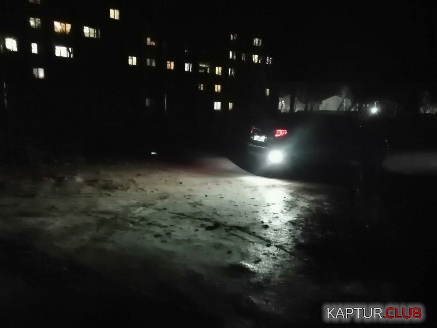

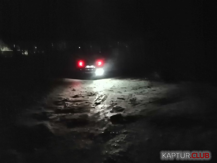

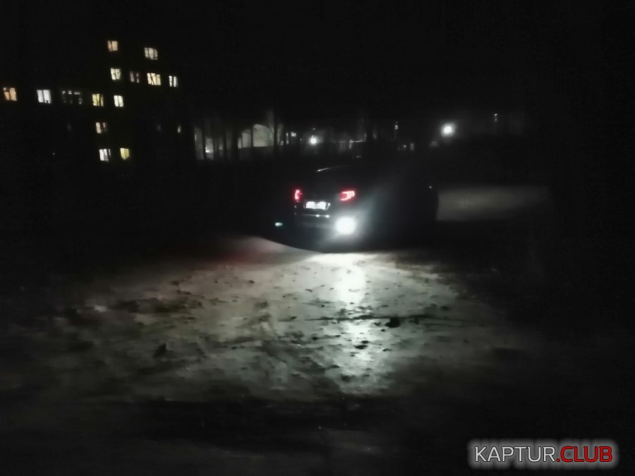

    Сделал пару фото в тёмном месте. По моему это максимум, что можно выжать из стандартного заднего фонаря :smile:. IMG_20201122_181906.jpg | Рено Каптур Клуб Россия | Форум KAPTUR.SU IMG_20201122_181841.jpg | Рено Каптур Клуб Россия | Форум KAPTUR.SU IMG_20201122_181852.jpg | Рено Каптур Клуб Россия | Форум KAPTUR.SU

    Еще бы с другой стороны так же светило!

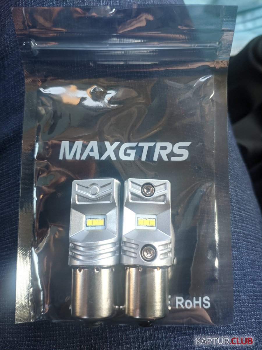

    Пришли заказанные лампы. Прыгнул под авто, думаю ща за минуту махну, - ага, не тут то было - патрон примерз! ладно отогрел, проворачиваю его, а лампа и не думает выходить, через 10 минут пошатываний сдалась и вышла, но в след за ней и кусок льда! Просунул палец в плафон, ёпт! да там пол плафона наполнено "глыбами" льда, которые отказались его покидать через отверстие... Лампа в патроне тоже вся во льду....ну Реноооо!!!...:dash2: В общем передумал до тепла ставить недешевую лампу в это болото...

    И еще по лампам: при внимательном осмотре диодов понял, что китайские друзья снова "налюбили" - вместо ZES чипов установлены либо CSP, либо своя разработка (подделка под ZES от Philips).
    Не стесняясь открыл спор, что товар не соответствует описанию и приложил фото с требованием - возврат половины суммы. В тот же день Ali закрыл спор в мою пользу.
