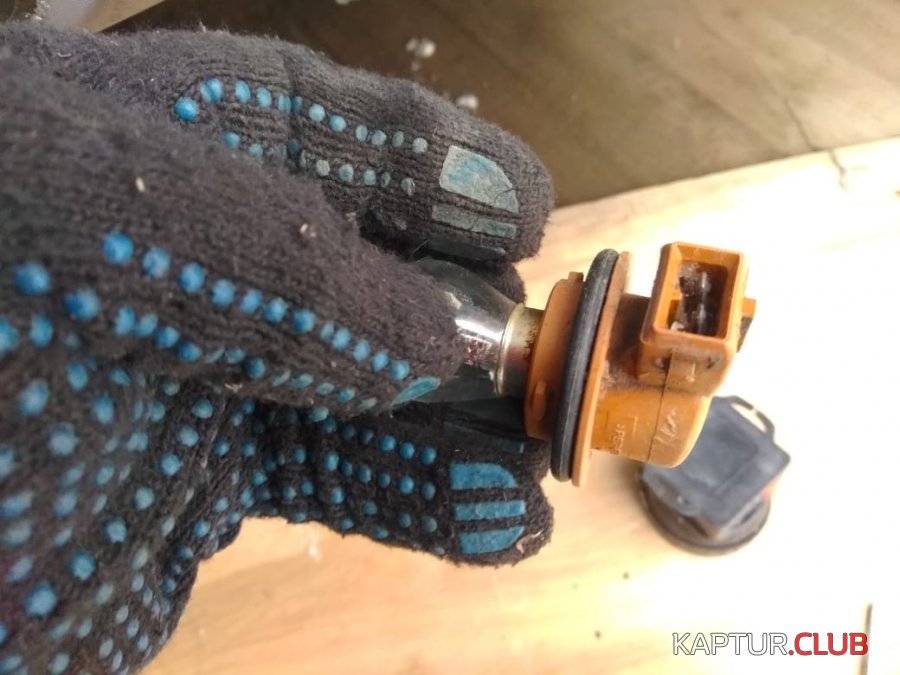

    Не обнаружил темы про задний противотуманный фонарь. Учитывая одинаковую конструкцию с фонарём заднего хода, поделюсь опытом здесь.
    Ехал по трассе ночью в снегопад, - включил задний ПТ фонарь. На приборной доске индикация сигнализирует, - фонарь горит. Приехал домой, случайно посмотрел, - а он не горит. На другой день стал разбираться, оказалось, что внутри цоколя и штекера лёд. Лёд отжал лампу от контакта. Лампу еле достал в "раскачку". Причина конструктивная - попадание снега и воды внутрь цоколя лампы через овальную выемку и щели в штекере. Просушил феном, заменил лампочку.Щели защитил герметиком.

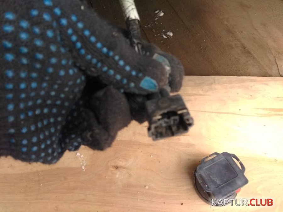

    Кто нибудь разобрался как вода попадает в фонарь заднего хода?У меня вопрос не стоит какую лампу туда ставить,мне лишь бы работал.Как откручу патрон оттуда вода льется и все окислено.
