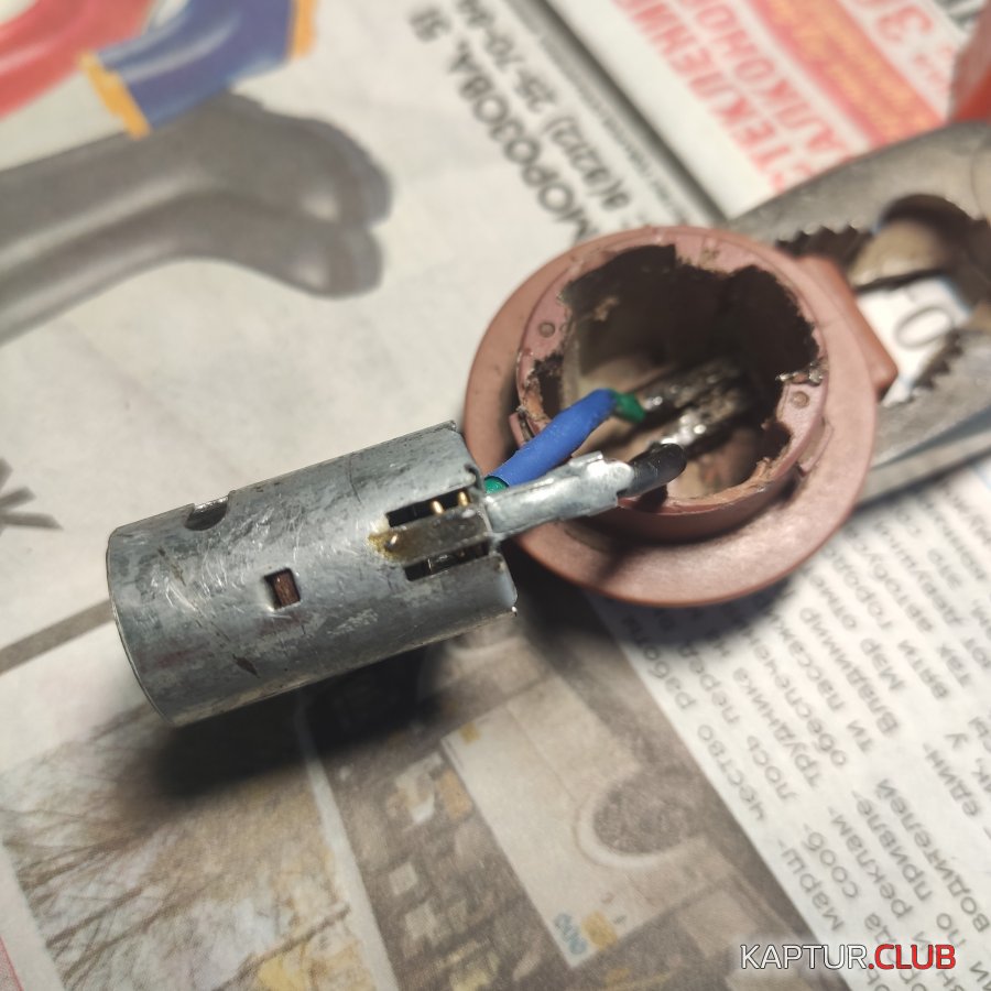

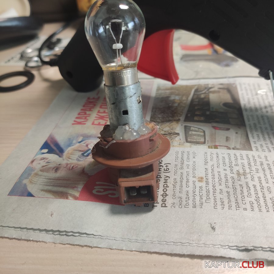

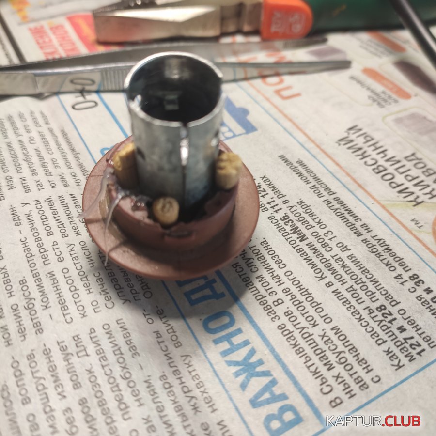

    1731694885802.jpg | Рено Каптур Клуб Россия | Форум KAPTUR.SU 1731694885790.jpg | Рено Каптур Клуб Россия | Форум KAPTUR.SU 1731694885777.jpg | Рено Каптур Клуб Россия | Форум KAPTUR.SU У меня нарисовалась другая проблема. Хотел поменять лампу в фонаре заднего хода. Мало того что лампа в руках развалилась, из патрона вылилось куча воды. Но самое главное что развалился сам патрон. Сначала я хотел купить новый патрон и делов, но покопавшись в интернете и увидев цены передумал. На дроме увидел хорошую идею и решил попробовать. Купил в магазине для грузовиков патрон одноконтактной лампы с проводами. Убрал в своем патроне все что осталось, оставил только две ножки разъема. Припаял к ним проводки от нового разъема, а патрон вставил в корпус и залил клеевым пистолетом. Но с первого раза не получилось. Лампа очень сильно выпирала и не влазила в фонарь, пришлось снова разобрать и откусить ножку от патрона куда крепился один из проводов. После этого патрон утопился в крпус нормально. В итоге по цене получилось 200 рублей патрон и 85 рублей кислота для пайки ну и конечно пару часов личного времени. Да, после того как все собрал нашел на озоне фонарь задний на дастер, https://www.ozon.ru/product/2655451...703&keywords=фонарь+задний+правый+рено+дастер а на фото фонарь продается в комплекте с патроном для лампы точь в точь как наш за 1587 рублей, но это не точно, я не заказывал раз у меня и так все получилось.

    Ну да , нужно было чем то вроде поксипола - залить.
