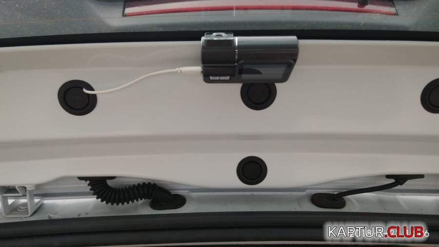

    IMG_20180523_140611.jpg | Рено Каптур Клуб Россия | Форум KAPTUR.SU
    вскрой обшивку потолка и посмотри.

    блин - кто бы вскрыл а я бы посмотрел:biggrin::good2: Спасибо !!! Олег я догадался где искать :biggrin: (я знаком с пластиковыми:scratch one s head: крепежными элементами:biggrin:) это такая задница наверное до весны оставлю - сейчас гараж занят - квартиранта пустил ... а на холодную вскрывать сам знаешь писец всем клипсам .... минус я думаю на двери не сделали он идти должен до не подвижного элемента кузова а это значит что в потолке точно два провода есть и разрыв сделать можно БУДУ терпеть - хоть и ручки чешутся ну или к кому то в гараж напрошусь у кого отопление есть :biggrin: А на фото это чё ???? камера ??? - как она ??? за стеклом работает и какой режим - парковка регистратор или и то и другое ??? А МОДЕЛЬ КАКАЯ ????:crazy::laugh1: - мне понравилось :good2: сама идея установки внутри салона нравится

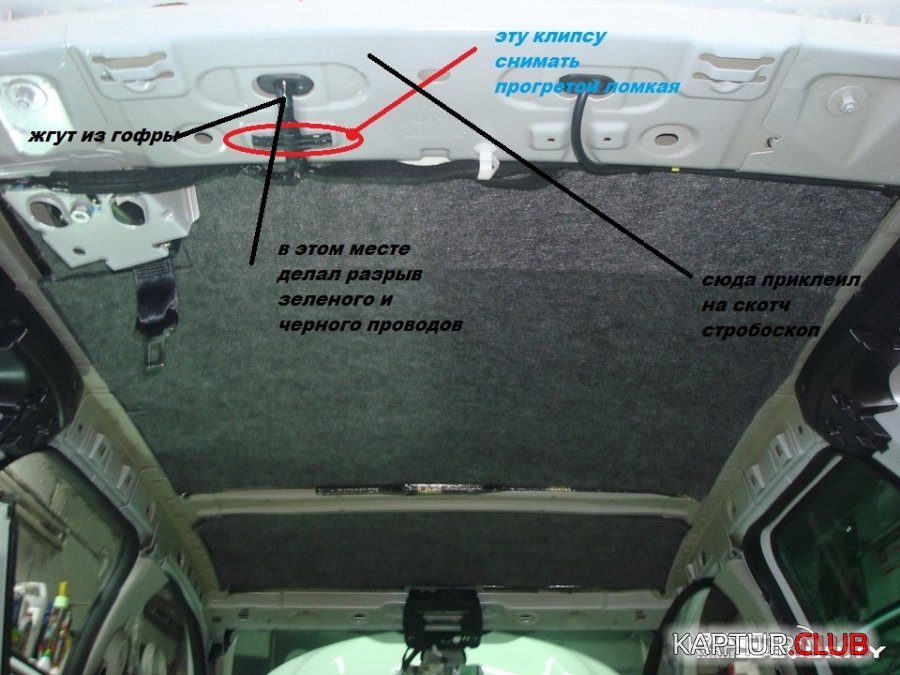

    там фоткать нечего ... снял задние две клипсы потолка, отогнул потолок (места маловато но моно аккуратно залезть - жгут сделан тютелька в тютельку натянут и ослабить для работы моно ,но места мало надо распорку ставить что бы потолок не мешал работать ) Идет из гофры (ДВЕРИ И КУЗОВА) обмотанный изолентой кое как жгут проводов 10 мож меньше , зеленый есть , он один там зеленый и самый тонкий, а вот тонких чёрных два и + толстый один Толстый черный я в сторону ,это скорее всего обогрев стекла или дворник А ВЫБИРАЛ ОДИН ИЗ ДВУХ ТОНКИХ ЧЕРНЫХ ТАК - ОГОЛИЛ ПАЯЛЬНИКОМ (им удобнее места маловато ) ЗЕЛЕНЫЙ ПРОВОД на него прицепил контрольку одним концом , у меня там крокодил .... а сам корпус контрольки имеет иглу это второй конец им я прокалывал по очереди черные два провода в момент горения доп фонаря ( надо карту вставить "зажигание" и распоркой об сиденье надавить слегка тормозную педаль ) В итоге один из двух черных " дал массу" в момент свечения фонаря а второй нет НУ А ДАЛЕЕ ВСЁ СКРУТИЛ КАК НАПИСАНО НА КОРПУСЕ стробоскопа не забывайте термоусадку надеть перед скруткой , изолентой моно конечно но места мало нормально изолировать , можно конечно боковые панели задних стоек снять ,но я не стал - может места тогда будет больше и скорее всего будет удобнее Стробоскоп прилепил на вложенный в пакетик скотч прям к металлической крыше Перед снятием потолка посмотрите видео Влада там все понятно жгут крепится фигурной клипсой и снимать аккуратно - пластик говно полное !!!! даже прогретый ломкий !!!!! :wacko2: - по ходу это и есть сборочная локализация Российская:laugh1:... ( мне доводилось фольца - снимали потолок машине 19 лет было !!!!! боялись что переломаем клипсы а они там особые - так ни одна не сломалась !!!! вот вам и разница наша сборка и сборка на "родине" бренда ....:wacko2:) удачи :smile::good2: НЕ ПОДУМАЛ Я КОНЕЧНО - КОГДА СОБРАЛ ТОГДА И МЫСЛЬ ПРОСКОЧИЛА - А ЧЁ ПО ШАГОВО НЕ СФОТКАЛ :unknw: да всё как то неожиданно было я и не думал что сегодня займусь а тут заехал в гаражи а там знакомый и гараж натоплен и свободный ну и понеслось :biggrin: на всё про всё ушло не более часа больше фигней страдали :biggrin: Клипса что отмечена красным с завода была посажена только на один фиксатор второй был мимо отверстия примят на бок !!! вот так у нас собирают иномарки :wacko2::crazy:

    61675des-960.jpg | Рено Каптур Клуб Россия | Форум KAPTUR.SU фото из интернета ..здесь потолок снят мож так даже и нагляднее
