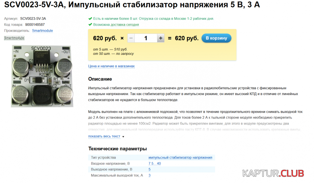

    Рассматриваю более дорогой вариант импульсного стабилизатора на 3А что то на примере этого:

    А для чего вам мощность? Тем более 3А? Я не знаю таких регистраторов, которые жрут 15Вт.
  8. Diskriper
    Sep 3, 2016
    3,449
    6,444
    Дело в том, что есть еще и радар, все хочу на 1 стабилизатор и что бы запас оставался, дабы не использовать на всю мощность и снизить выделение тепла. Как то так

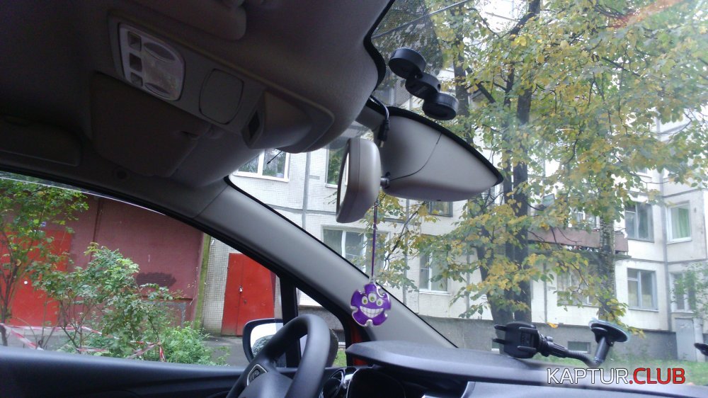

    Подключал к плафону электрохромное зеркало ( очень тоненькие провода туда подходят ) мне кажется что для регистратора и радара будет не гут . Сам сделал себе так .

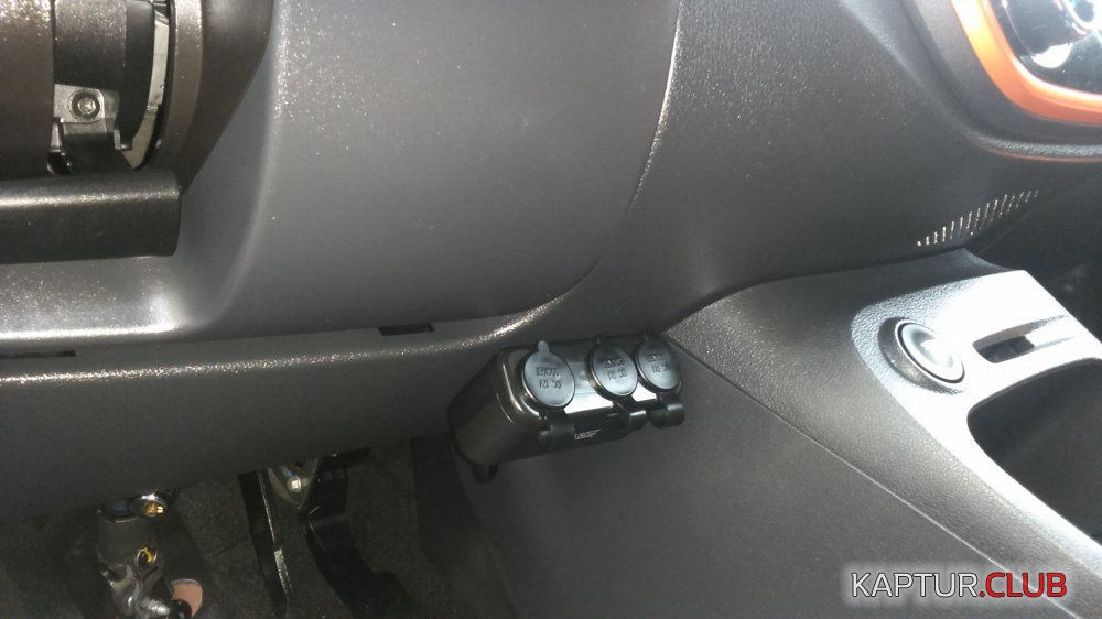

    83,615
    207,535
    Да к прикуривателю , другой развентвитель . Теперь хватит на все случаи жизни . Кстати для компрессора купил переходник для подключения к акуму.
    Потому что родная розетка на 10 ампер , а компрессор выдаёт больше .
