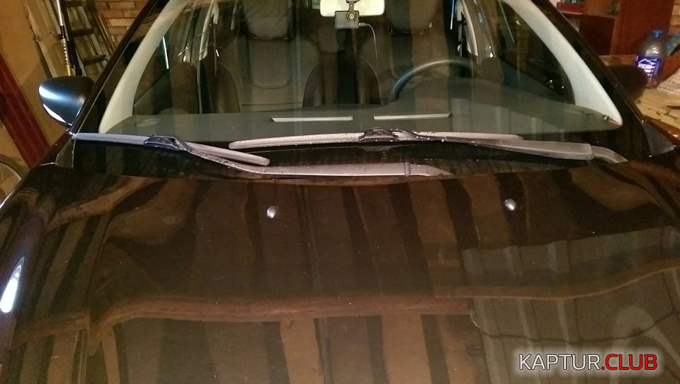

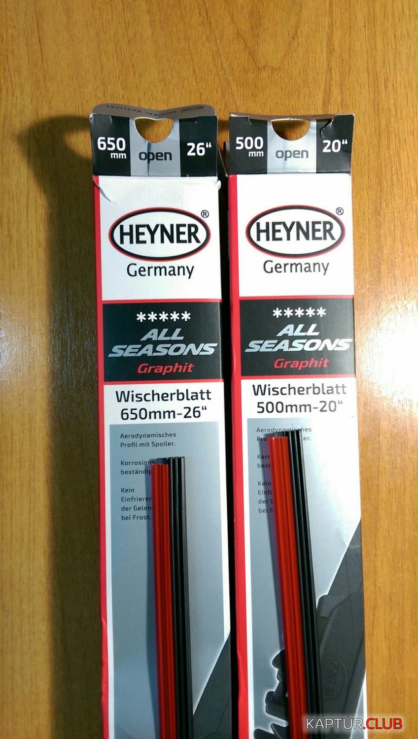

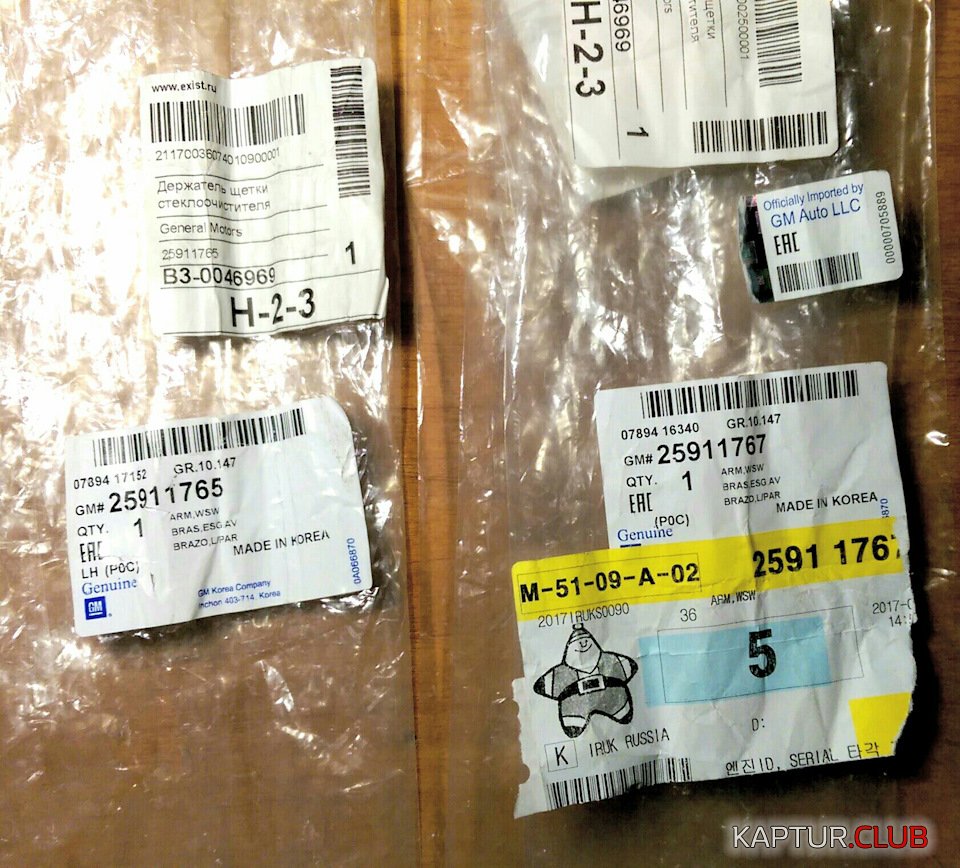

    Забрал в Экзисте свой заказа. Поводки GM от Каптивы или Антары — 1107руб правый и 687руб левый. Прислушался к мнению Kaprur32 www.drive2.ru/l/480744143010660476/ и заказал щетки 65 и 50 см — 760руб. Но потом вкралось сомнение — а не выйдет ли пассажирская щетка за пределы стекла! Как получил сразу-же собрал и примерил. Ууууух — все нормалек, от стойки еще есть 1,5 см! В комплекте щеток еще есть запасные резинки — на фото.
    Снимал без съемника — ослабил гайки, молоточком постучал по гайке одновременно прилагая усилие на поводок вверх и в стороны.
    При установке никаких проблем не возникло.Левая немного приподнялась — стоит прямо на черной линии стекла. Обзору не мешает! Но теперь она выходит за черную линию стекла левой стойки — это плюс — не будет грязной полосы возле стойки — раньше не доходила! По работе щеток — не полосят, бесшумные.
    Правая щетка оказалась впритык около зазора крыла и стойки. Ниже опустить уже никак! Имейте ввиду — правая щетка должна быть не более 45 см!
    Одно смущает — в комплекте щеток не оказалось колпачков крышек креплений щеток к поводам. Скорее всего будет налипать снег и собираться грязь. https://www.drive2.ru/l/484704309016002663/
