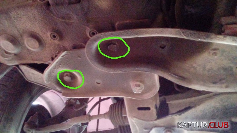

    Как оказалось, на следующий день моя проблема со стуками вернулась.
    Залез сам в яму посмотреть-проверить, что там дилер протягивал.
    По следам на шляпках болтов выяснил, что тянулись только болты подрамника на 18.
    А болты крепления накладки со шляпкой на 16(по 2 штуки с каждой стороны) не тронуты вообще.
    20200718_151519 копия.jpg | Рено Каптур Клуб Россия | Форум KAPTUR.SU
    Каждый болт подтянулся не менее, чем на пол-оборота - вот она причина! Наконец-то испытал наслаждение от езды, третий день - полная тишина. А дилеру-рукожопу - незачёт. Всем добра и удачи!
