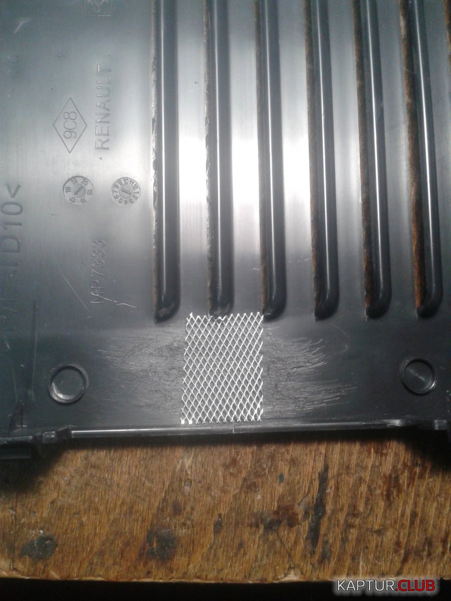

    У меня такая же фигня с лючком. Разорвало между боковыми зацепами по вентиляционные отверстия, заклеил супер клеем, ещё хочу вживить паяльником сетку алюминиевую для ремонта бамперов, ну и на последок можно потом зачистить и наклеить с внутренней стороны полоску бинта пропитанного эпоксидкой, в основном так поэтиленовые фигни ремонтирую. Потому как Заглушка эта с <PE> пластика, а он хреновый в области пайки, склеивания и остальных прелестей!
    Щас поеду ещё гляну прутки для пайки пластиковых бамперов и наложу на шов феном.(ещё как вариант).

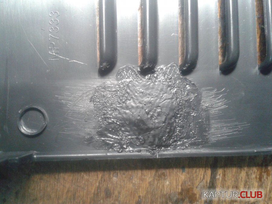

    Клей фигня впаял сетку и ещё сверху навалял, поэтилен фиг паяецо феном, отваливается. 20181223_160712.jpg | Рено Каптур Клуб Россия | Форум KAPTUR.SU 20181223_161955.jpg | Рено Каптур Клуб Россия | Форум KAPTUR.SU
    Надо тоже подточить ибо и второй поломаю!
    русич and Campan like this.

    Верное решение !

    Клеевой пистолет пробовал?
    Полиэтилен с полипропиленовый хорошо сцепляются. Только после нанесения надо прогреть клей, чтобы сам растёкся(можно газовым паяльником, микрогорелкой и, даже, турбозажигалкой).

    как вариант с внешней стороны полностью проклеить пленкой, под карбон типа. А с внутренней, как показано уже усиливать мет.сетками.

    2,009
    МО
    Имхо, лучше карпет-самоклейка, он "лохматый", скроет неровности шва. И до кучи, весь багажник оклеить :wink3:.
