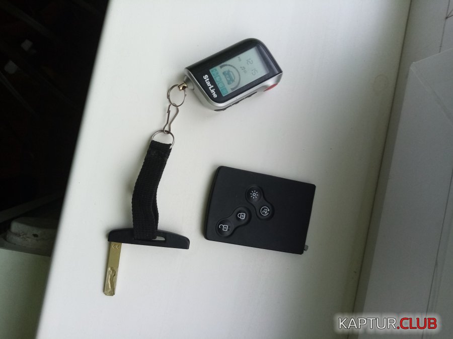

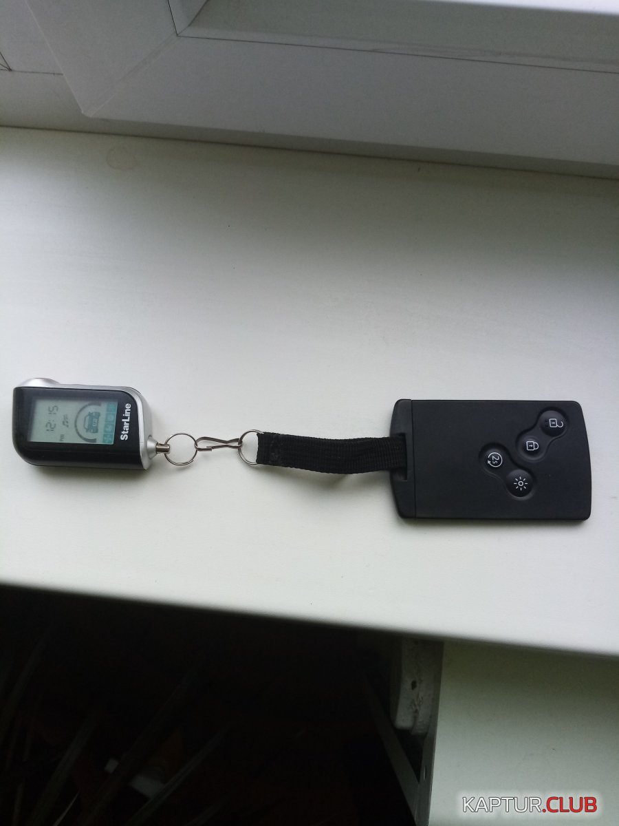

    согласен )))) тут как раз тат факт - когда кашу маслом испортил )))) мои брелки от сиги и карта связаны напрочь ))) и отсоединить один от другого можно только специально отсоединив мех ключ от карты - но этот момент я контролирую и знаю для чего делаю это ... моя карта не может остаться отдельно без брелока сиги так что такой ситуации не бывает ))) если глючит что то то всё в моих руках хочу отключу хочу другим способом открою - закрою IMG_20201229_111538.jpg | Рено Каптур Клуб Россия | Форум KAPTUR.SU IMG_20201229_111538.jpg | Рено Каптур Клуб Россия | Форум KAPTUR.SU но речь то идет (ты прав но ...) речь идет что после запуска двигателя удалившаяся карта закрывает двери!!!!! не закрывает - так как она после запуска мотора не активна !!! и опроса на поиск карты не происходит .... если мотор заглушить то опрос будет происходить и тогда да описанное тобой будет происходить

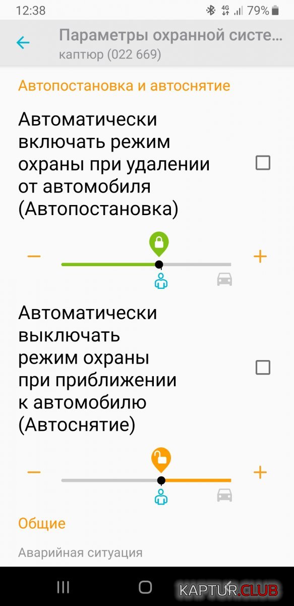

    Кажись я победил её) двинул верхний ползунок на серединку, до этого он влево до упора стоял, и чудо - теперь с заведенным движком не блокирует двери при удалении карты! Самое смешное, что я считал эту функцию выключенной, т.к. галочка не стоит...

    Ааа просмотрел твой скрин и ржал не не над тобой !!!! А над теми кто этот мануал составил - как понять куда двигать ??? :smile:. Если логикой то влево но влево она глушила если тупо нажравшись водяры - вправо ... Но протрезвев поставишь опять влево :smile:) я просто фигею .... Ой да сколько такого я три месяца не то что бы искал проблему в сиге а расшифровывал функции сигнализации - как ни читай а не поймешь что именно активировать словно билеты в гаи все ответы правильные но только один твой )))). Поздравляю ты уже на шаг ближе к взаимопониманию с машиной )))

    Зря я сказал ты везунчик ))) смотри - Галочка не стоит - опция значит не активна !? :smile: а она в работе :smile: если ползунок сдвинуть на треть че будет ??? мама родная это же надо так бестолково написать мануал .... Тебе не три месяца а три года понадобиться что бы понять настроить под себя все функции . ( там наверное этих ползунков море .... )Не-е-е не-е-е пороть пороть и еще раз пороть начиная с дет.садика и заканчивая в момент женитьбы для того что бы у будущего инженера мозги были сложены правильно уж лучше бы на арабском описали - яндекс думаю толковее перевел
