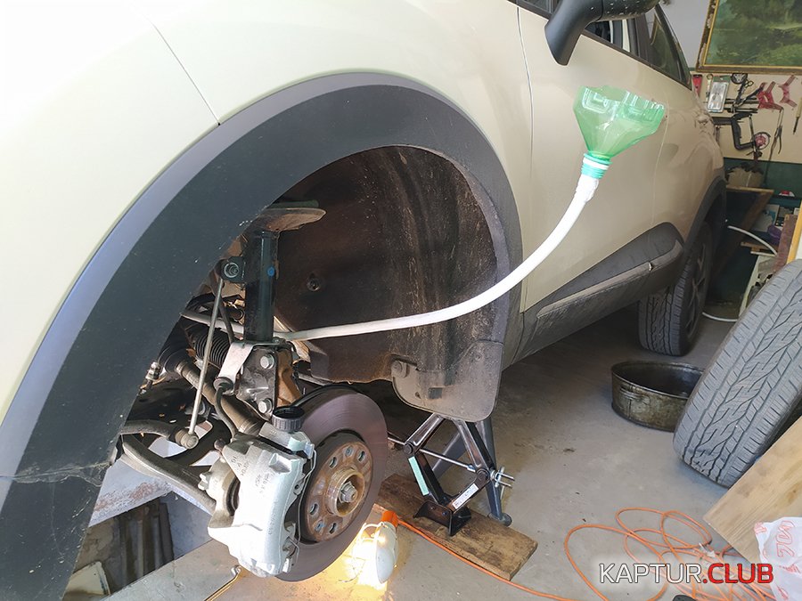

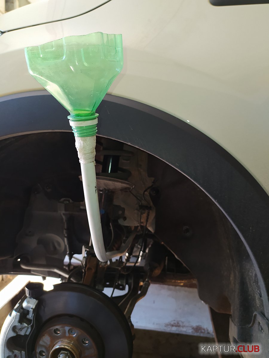

    В общем только что поменял масло в МКПП.
    То ещё удовольствие.
    Провозился с непривычки два часа.
    Сначала вытачивал квадрат на 8.
    Потом снимал защиту. Вот нахрена на этой защите такие длинные болты?! Два из них под пластмассовым фартуком.
    После слива масла стал думать как залить свежее в коробку. Имеющийся специальный шприц не подходил. Гибких трубок не было.
    В гараже оказался кусок металлопластиковой трубы на полдюйма. Она идеально входит в отверстие для заливки. Правда из-за опасения, что воздуху из коробки деваться будет некуда я её все же слегка обстрогал. Но, думаю, перестраховался, сапун же никто не отменял.
    И да, категорически рекомендую сменить заводское масло в трансмиссии! :clapping:
    За две с половиной тыщи масло уделалось по полной. Мутное, тёмное, насыщенное металлической пылью. Похоже на перламутровый лак для ногтей или краску-серебрянку.
    После смены масла передачи стали переключаться с каким-то тёплым ламповым ошчушчением. )))) Мягче и чётче. Хотя и раньше на переключение не жаловался, но стало однозначно лучше.
    Вечерком проеду по трассе, послушаю, может вой потише станет?
    Ну и вот, собсно приблуда для заливки. Заливать очень удобно. 1.jpg | Рено Каптур Клуб Россия | Форум KAPTUR.SU 2.jpg | Рено Каптур Клуб Россия | Форум KAPTUR.SU
