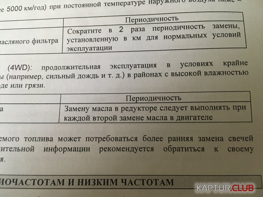

    В карточке Техобслуживания и Гарантии есть приложение, где описаны "Особые Условия Эксплуатации" вот там есть пункт про полноприводные авто : IMG_3715.jpg | Рено Каптур Клуб Россия | Форум KAPTUR.SU Ферзь Chess_qlt45.svg.png | Рено Каптур Клуб Россия | Форум KAPTUR.SU

  3. jentoso
    jentoso Наш человек Член клуба RKCR
    29 июл 2017
    533
    533
    Нефтеюганск
    Renault Kaptur 2.0 AT Style (бывший)
    Точно.
    Совсем про него забыла, а предложение выше наверно на подсознании это сделал.
    Coal Cat нравится это.
  4. Coal Cat
    Coal Cat Активист Член клуба RKCR
    14 янв 2018
    86
    97
    Кемеровская область г. Междуреченск
    Renault Kaptur Extreme 2.0 МКПП
    Очень хитрый документ! Манипулируя им ОДЦ вытягивают рублишки с владельцев ещё гарантийных авто.
