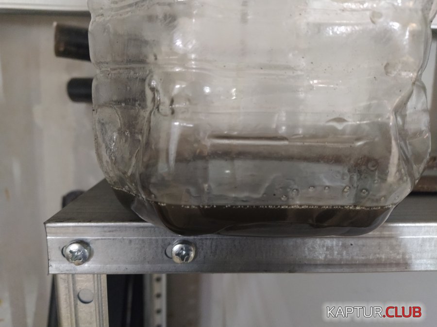

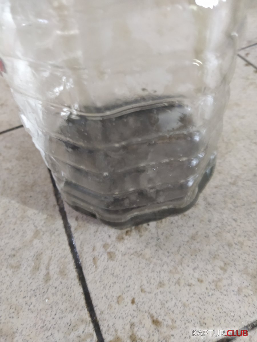

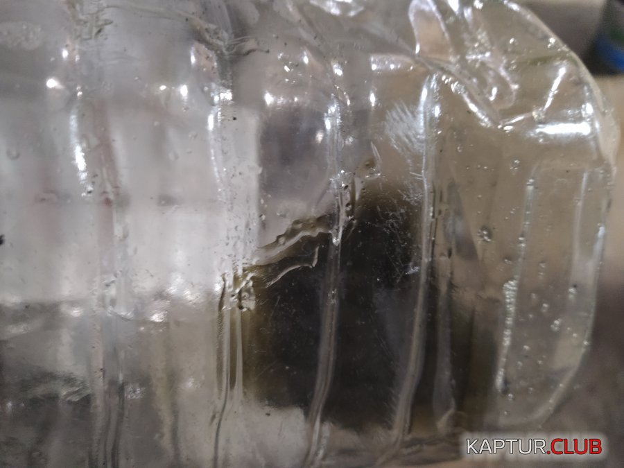

    Только что поменял !
    Пробег 14500. Не сказать что слилось совсем темное, но...
    Недолив везде, точно не замерял.
    ТАД пахнет :smile: - повезло. IMG_20210315_111133.jpg | Рено Каптур Клуб Россия | Форум KAPTUR.SU IMG_20210315_111151.jpg | Рено Каптур Клуб Россия | Форум KAPTUR.SU IMG_20210315_111632.jpg | Рено Каптур Клуб Россия | Форум KAPTUR.SU IMG_20210315_112047.jpg | Рено Каптур Клуб Россия | Форум KAPTUR.SU IMG_20210315_112733.jpg | Рено Каптур Клуб Россия | Форум KAPTUR.SU На первой и второй с раздатки, явно не 250, на последних вместе с мостом, явно не литр.
