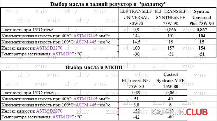

    В КПП лил ELF Tranself NFJ 75w80
    В остальные агрегаты Castrol Syntax 75w90

    Тоже поменял везде в кпп 75w80 эльф,а в остальных 75 w90.

    Морозы бывают до -40, а может и ниже и поэтому придётся 75W-90. В характеристиках написано , что температура застывания -51

    По отзывам эксплуатантов и технической мысли не стоит в коробку лить что-то другое кроме ELF NFJ. В противном случае начинаются проблемы с переключением

    Ну да! ELF TRANSELF SYNTHESE FE 75W-90. Я заметил, что даже при -20 после ночного или дневного простоя ручка МКПП двигается как-бы в пластилине пока коробка не прогреется(залито заводское).
