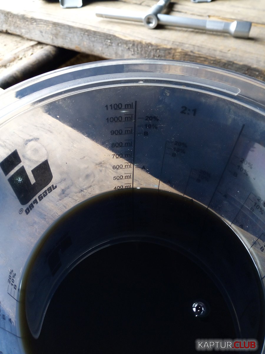

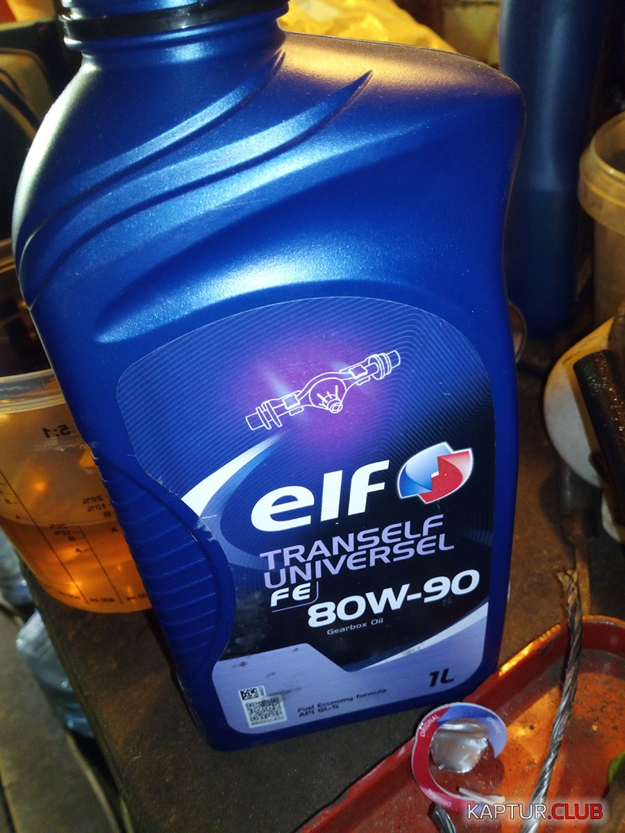

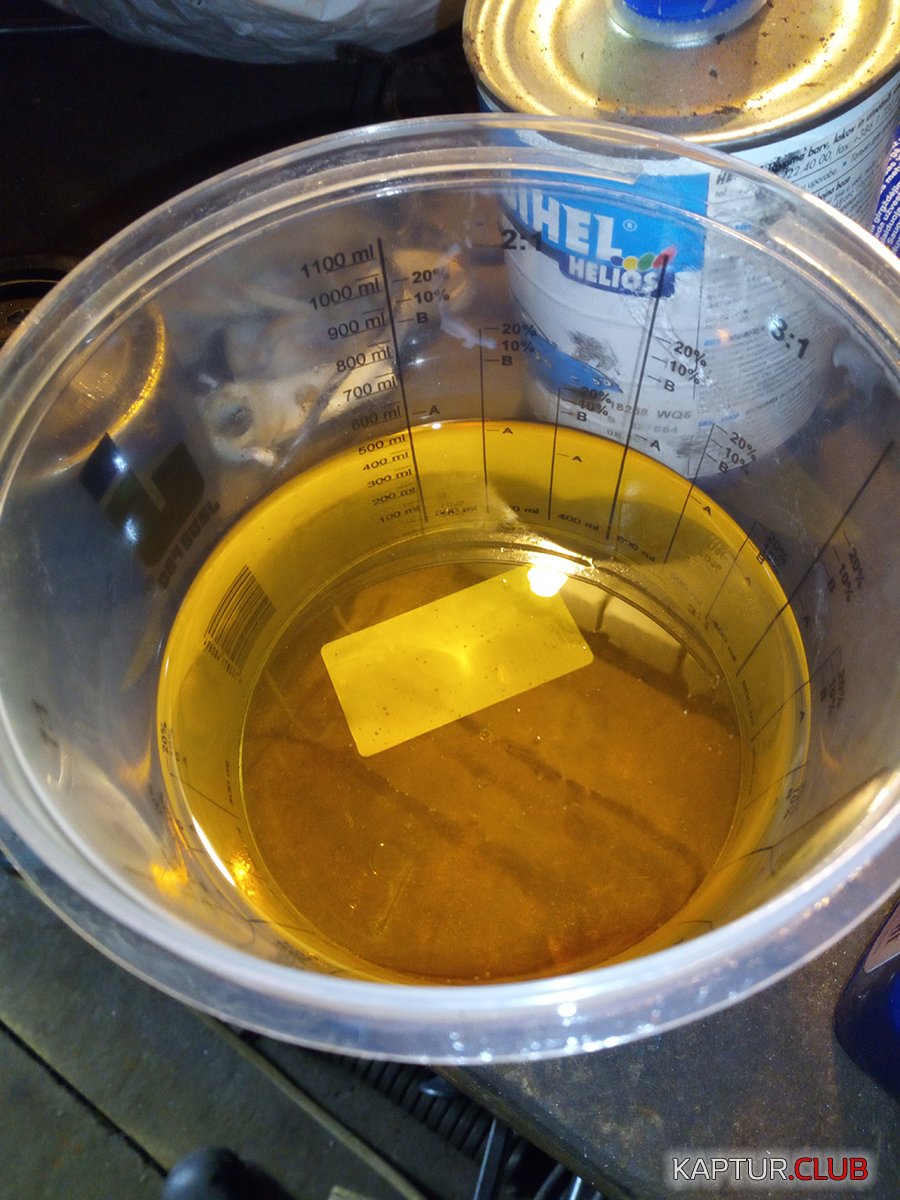

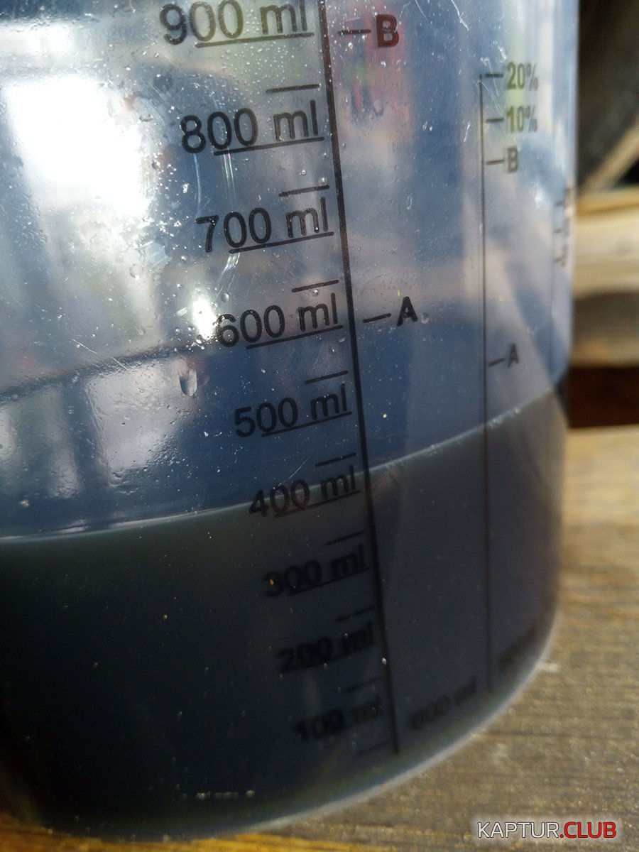

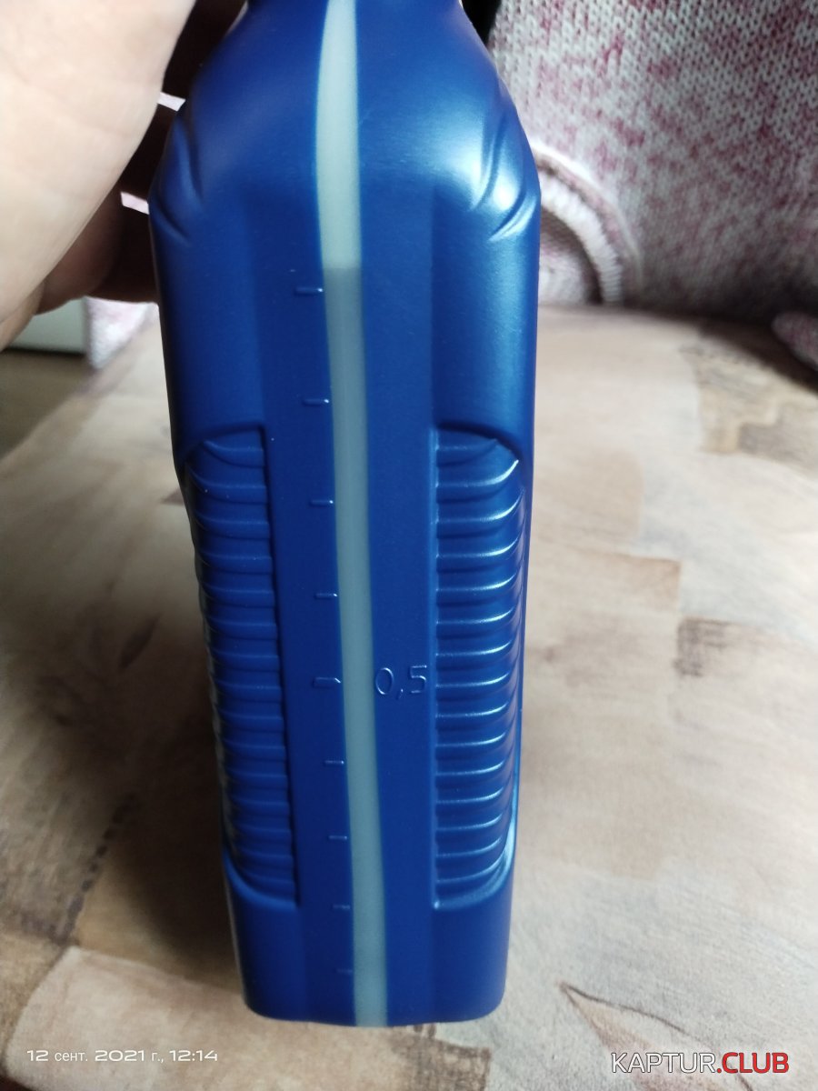

    На 65 000 км поменял масло в заднем редукторе, масло слилось 420 мл, поддавал ещё воздухом в заливное, чтоб побольше вышло. Залил 550 мл, оказалось маловато, долил ещё 100 мл и полилось, скорее всего 600 мл. надо.

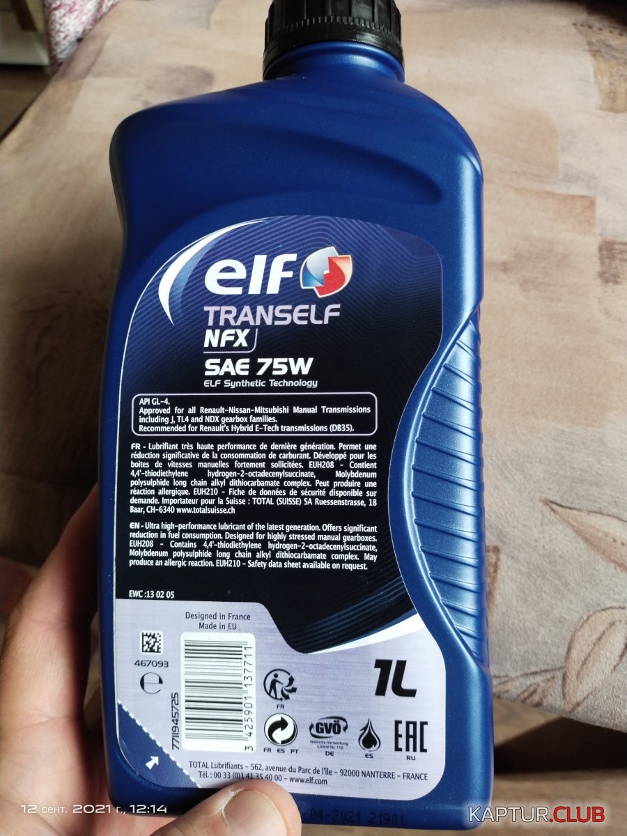

    Здравствуйте одноклубники! Вопрос в том, что со сменой поставщика масла на кастрол, мне не известно какое масло залито в коробку! Официалы не говорят, приезжайте на диагностику за 3000 посмотрим, послушаем, по необходимости дольём масло. Корбка подвывает
  9. Thunder73
    Thunder73 Активист
    5 май 2021
    99
    69
    Thunder
    Каптюр 1.6 2021

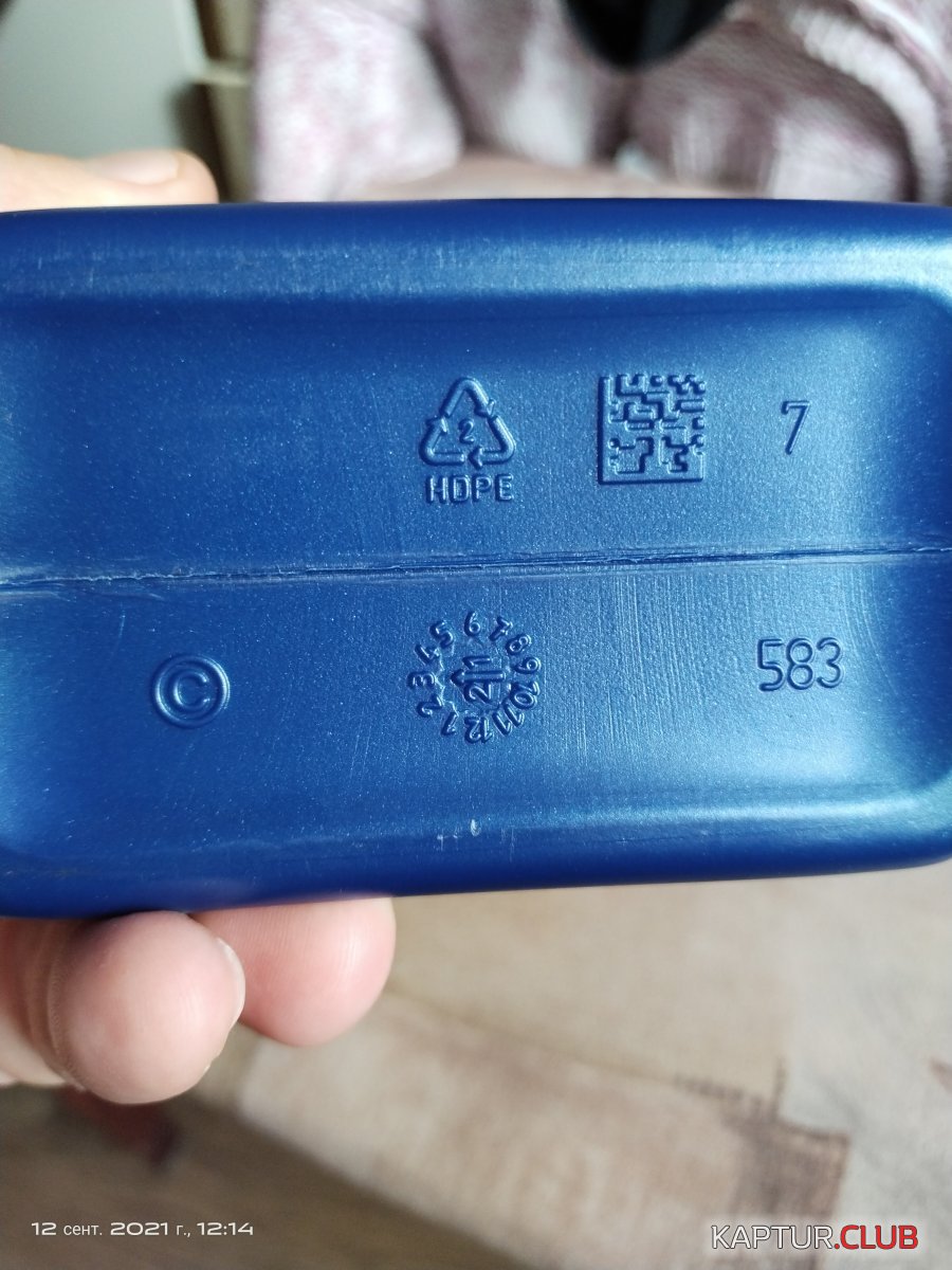

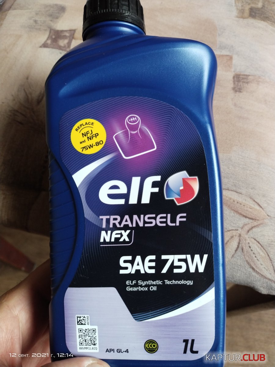

    Купил замену предыдущих масел, GL4, в сети мало информации, на наклейке указано, что это замена NFJ и NFP.
    Должно подойти на 5 ступку.
