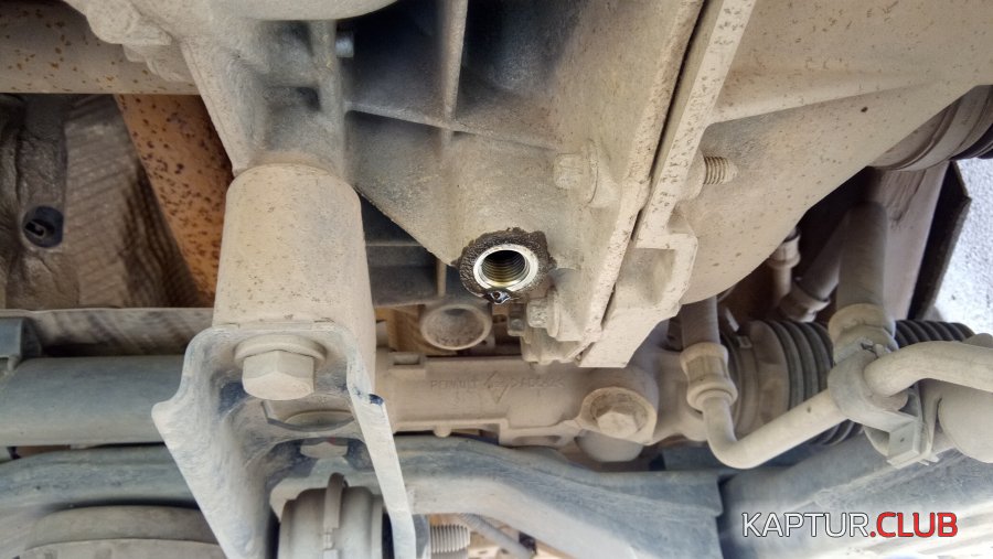

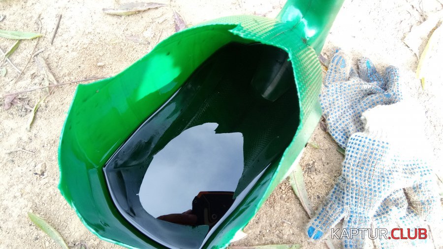

    Наконец-то дошли руки до замены масла в КПП на 70 тыс. В целом получилась развлекуха на день, ждал хорошей погоды (гаража нет), сделал самодельную эстакаду и перед на неё загнал. Проблема в том, что при снятии защиты у 4 из 8 болтов скрутились головы, после замены пришлось высверливать их и нарезать новую резьбу под болт м8 (теперь все будет путём). Еще в первый год, когда защиту снимал, чтобы масла в коробку долить материл французов, что такие хлипкие болты поставили. Масло заливал родное как в закрепе рекомендовано ELF Tranself NFJ 75W80. Слилось темное с нормальным видом и запахом, коробка на нем нормально работала, после замены на новое особой разницы не заметил, может чутка по-мягче переключения стали, больше по 1-й скорости заметно. Заливал с помощью насоса для перекачки топлива и масла, с запиткой от АКБ, удобная штуковина. Попутно заменил мет. прокладку между выпускным коллектором и трубой, теперь пердежа не слышно.
