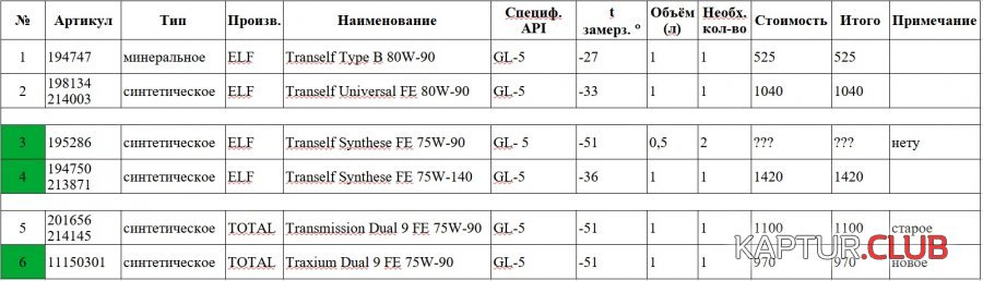

    Добрый день, собираюсь поменять масло в раздаточной коробке и заднем редукторе (Kaptur 4х4 2017г.в.), возникли 2 вопроса:
    Хотел покупать масло ELF Tranself Synthese FE 75W-90 (п.3 в таблице), но его нет в наличии (exist, автодок), в связи с этим стал искать аналоги:
    Elf Tranself Synthese FE 75W-140 (п.4 в таблице)
    Total Transmission Dual 9 FE 75W-90 (п.5 в таблице)
    Total Traxium Dual 9 FE 75W-90 (п.6 в таблице)
    1. правильно ли я понимаю, что на замену ELF Tranself Synthese FE 75W-90 (3) пришло Tranself Synthese FE 75W-140 (4)? однако у 75W-140 t замерзания -36 а у 75W-90 t -51? Так же чем отличаются артикулы 75W-140 (194750 и 213871) ?
    2. масло Total Transmission Dual 9 FE 75W-90 (5) одно и тоже что ELF Tranself Synthese FE 75W-90 (3)? а на замену Total Transmission Dual 9 FE 75W-90 (5) пришло Total Traxium Dual 9 FE 75W-90 (6)?
    3. сам склоняюсь к маслу Total Traxium Dual 9 FE 75W-90 (п.6, артикул 11150301), я так понимаю, что это современный аналог ELF Tranself Synthese FE 75W-90. Какое масло, по вашему мнению, лучше купить?
    4. при замене масла в РК и ЗР уплотнительные кольца (шайбы/прокладки) можно не заказывать? хватает прочности старых?

    По маслу не скажу, не являюсь поклонником оригинала...
    А вот шайбы можно не менять.
    Масла есть и будут по лучше.

    Его заливал. А вот Traxium- ли его заменяют ( трах…, какой-то), или это новая линейка - надо у масленщиков узнавать.

    А чем Вам Castrol Syntrax Universal 80W-90 не подходит? Оно ещё и дешевле.
