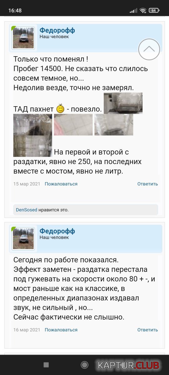

    Screenshot_2022-07-13-16-48-46-539_com.android.chrome.jpg | Рено Каптур Клуб Россия | Форум KAPTUR.SU
    Ant96 and MoscowCity like this.

    На таком не большом пробеге меняли масло в коробке? Просто сами так решили или были предпосылки к этому?
  7. Федорофф
    Федорофф Наш человек
    May 25, 2019
    853
    813
    МО, Чеховский р-н.
    Где я написал про АКПП ?
    Там я менял гораздо раньше :biggrin::lol:
    И ещё два раза до 30 тыщ.
