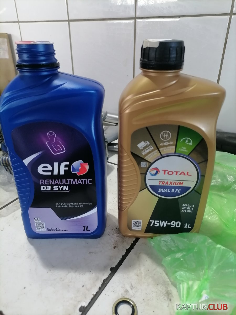

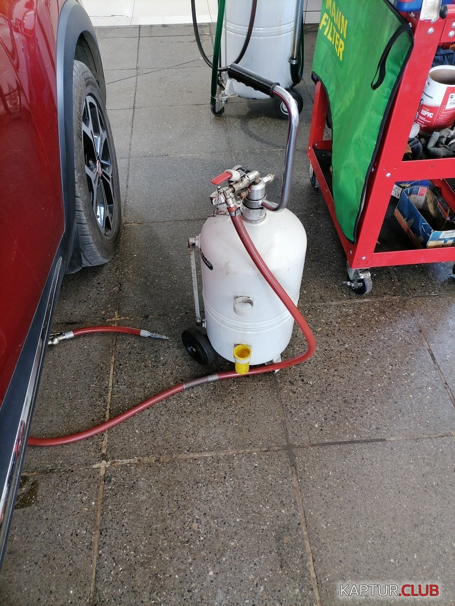

    Заехал в сервис давно хотел поменять в акпп(половинку) да заодно в раздатке и заднем редукторе. Пока мучают, с заднего слилось около 0.6 ну мож ещё 50г по стенкам размазано:smile:, в раздатке тож кста 0.2 сцедилось, ну можт 0.21, на замену взял тотал Dual 75/90 1л, заливают каким то аппаратом (думал традиционно шприцом будут(:), ладно ждёмс когда в коробасе заменят:smile: IMG_20220726_105712.jpg | Рено Каптур Клуб Россия | Форум KAPTUR.SU
    От редукторов осталось грамм 80-85, значит так и есь 0.65 в заднем и 0.25 в раздатке +- 10-15грамм.

    С акпп слилось вроде больше 3л просто мастер немного разлил и фиг знает сколько точно слилось, кстати было довольно тёмное, жаль не сфотал, его мастер сразу в бачок отправил. Предварительно вкачали 3л тем же аппаратом, что и в редуктора, поиграл режимами на заведённой на R подпинывает слегка, но это и раньше проявлялось, но это ещё уровень не выставлен, всё выставили. Всего вошло 3.2л, думал больше войдёт х.з. В общем для пробега в 48600 весьма вовремя частичку сделал,хотя судя по состоянию жижи стоило это сделать тыщ в 35-40, надо тыщ через 20-30 повторить. Да,заливал в акпп родное Renaultmatic D 3 SYN. IMG_20220726_111229.jpg | Рено Каптур Клуб Россия | Форум KAPTUR.SU

    Итого за всё про всё
    D3 4х1л по 1125(по мартовским ценам) = 4500
    Total 1 л = 1570
    Работа: снятие-установка защиты 250
    "частичка" в акпп 850
    замена в з.редукторе 500
    замена в раздатке 500
    Какая то скидка 25р:smile:
    Итого работа = 2075
    Всего потрачено 8145
    Остаток по D3 800г, по Total ок. 100г.
    Проехал км с 10, толчки при R несильные сохраняются, думаю можт масло новое "резкости" на включение прибавило х.з.:smile:,но т.к.толчки и раньше наблюдались, то и хрен с ними.
